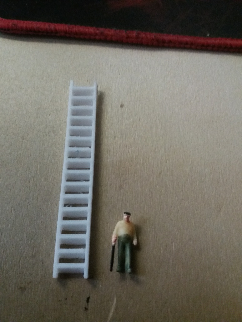

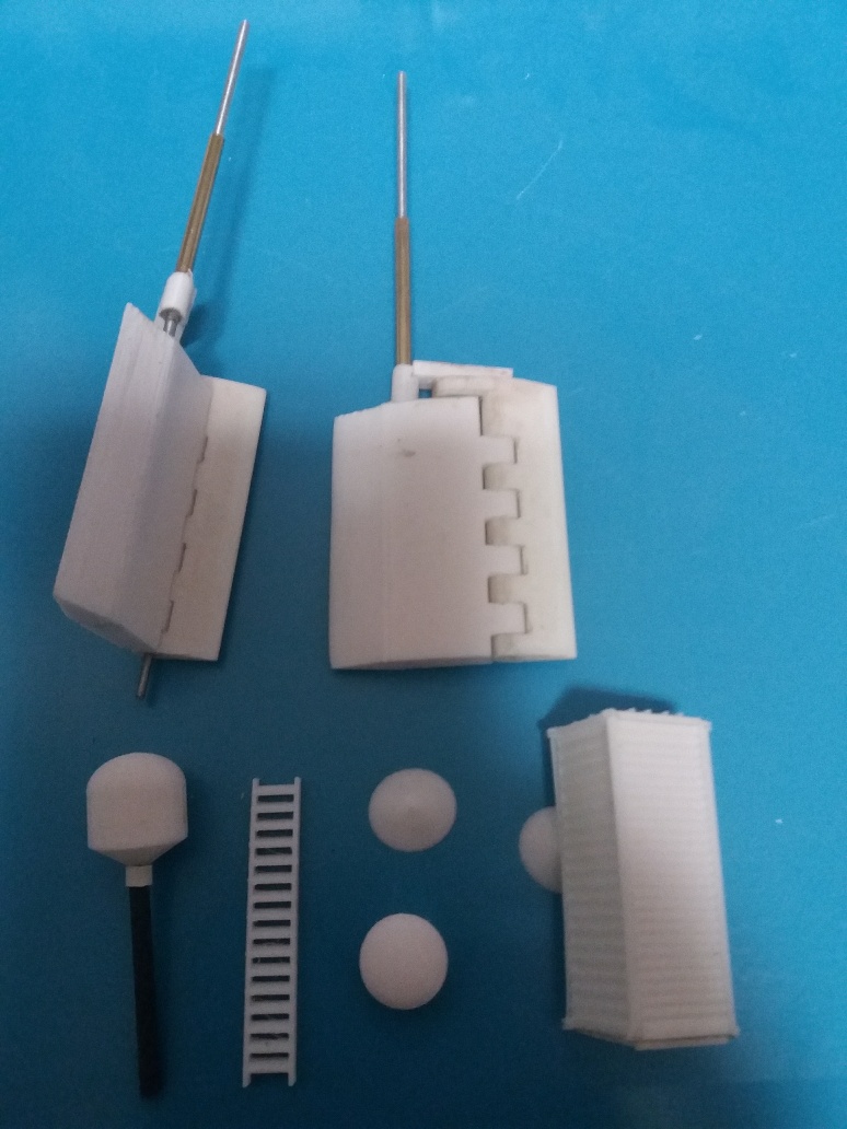

Onlangs een 3D printer aangeschaft. Is super handig om kleinere details voor de XBow te maken. Is veel te verkrijgen op een Duitse FB side 3D Druck im Schiffsmodellbau. En natuurlijk zelf dingen maken. Dat doe ik met Tinkercad
2 x Beckerroer. Trap schaal 1:100. Zee container. Radar en navigatie dome
dit gaat de afwerking dus wel mooier maken, weet uit ervaring dat de tijd die er in kruipt niet veel korter is dan zelf maken.
Maar sommige dingen zijn met de 3D printer nu eenmaal een stuk handiger te maken.
succes met de verdere afwerking
Klopt Marc. Gaat heel veel tijd in zitten. Ben soms wel een hele dag bezig om iets goed na te maken. Vooral de goede afmetingen zijn lastig te maken 1:100. Maar is een hele mooie aanvulling op je gereedschap

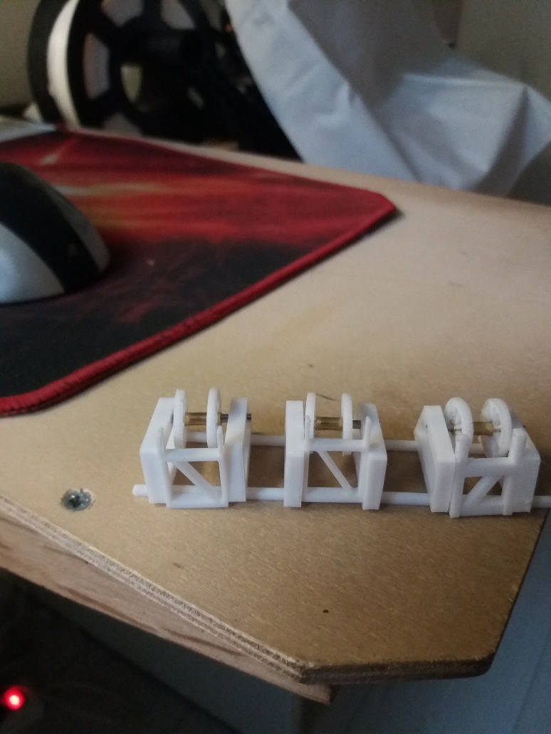

Moet eigenlijk de romp spuit plamuren en spuiten maar de temperatuur is te laag buiten. Binnen lukt niet. Dus maar weer verder met de 3D printer. 3 haspels met de houders gemaakt. Tig keer mislukt. geen goede maatvoering. Maar we zetten stug door.
    85,9 KB · Weergaven: 220
    208 KB · Weergaven: 231
    203,8 KB · Weergaven: 236
    213,5 KB · Weergaven: 223

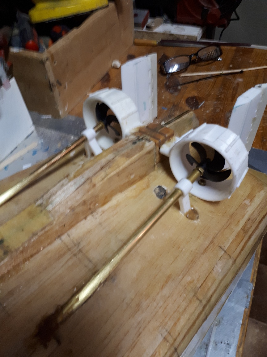

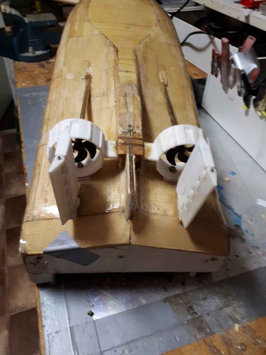

Afgelopen dagen de schroefassen, 3DStraalbuizen en de 3D Beckerroeren geplaats. Het klink simpel maar is een berg werk om alles goed uit te lijnen en te bevestigen
    290,4 KB · Weergaven: 216
    283,5 KB · Weergaven: 201
Dat klinkt behoorlijk bekend, ik denk soms na het plaatsen van een update" was dat nu alles wat ik gemaakt heb op die 2dagen weekend"
schroefassen en toebehoren zien er prima uit.

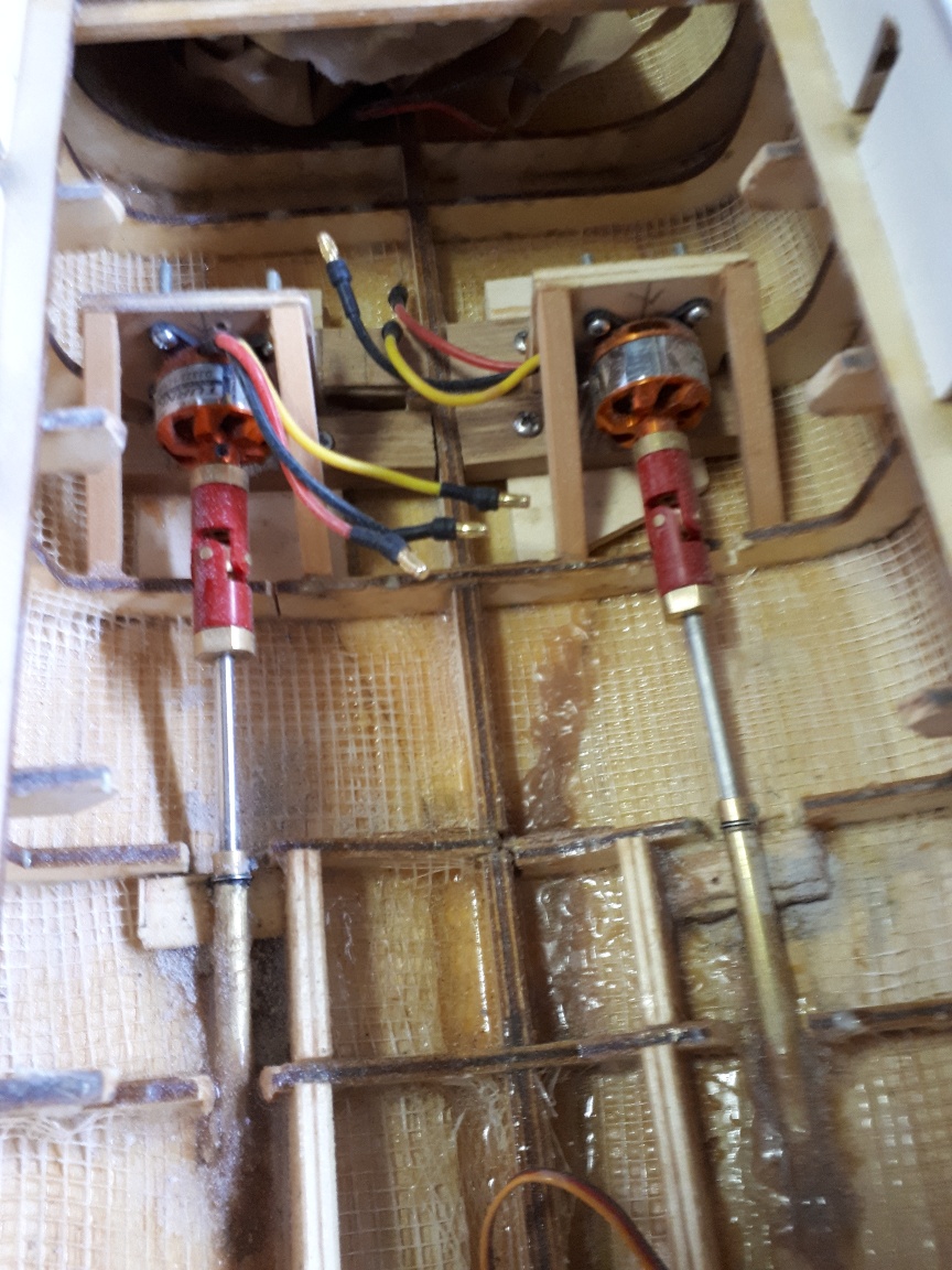

Na een paar medische ingrepen ben ik weer aan het bouwen geslagen. Alles zit weer goed dus het kan weer.
Geplaatst 2 x 1450KV Turnigy outrunners met koppelingen. 2x gelagerde schroefassen en 2 maal schroefashouders (3D geprint). 2x Beckerroer (3D) en 2 schroeven 5 bladig.

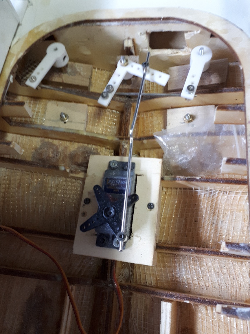

Is nog even de vraag hoe de Beckerroeren zich zullen gedragen. Ben nog niet overtuigd dat dit type in het water gaat werken. Servo was even puzzelen hoe dit qua bediening uit te voeren.
Maar het werkt op dit moment. Vandaag een paar uur aan het schuren geweest om de romp mooi glad te krijgen. Blijft een pokkewerk waar ik vreselijk de pest aan heb.
    342,1 KB · Weergaven: 197
    337,7 KB · Weergaven: 192
Arkonide, Zorg dat in de ruststand de armpjes van servo en roertjes haaks en parallel staan. Ook het aangrijpingspunt van het armpje op middenroer en bb roer even ver uit de roerkoning houden. Waarschijnlijk op bb roer een gaatje dichter naar de roerkoning. Anders is roeruitslag niet gelijk. Becker-roeren sturen prima en je kunt bijna haaks de bocht om. Hoofdroer draait 45° en flaproer 90°. Op welke spanning gaan je motoren werken? 1450 KV motoren zijn voor een werkschip erg snel. Komen onbelast op 6 Volt al bijna aan de 9.000 toeren. Reken belast 20% minder. Zorg voor regelaars, die in het laagtoerig bereik goed regelen. Anders wordt het een speedboat en kun je haast niet manoeuvreren. Succes verder met de afbouw. Gr. Klaas.
