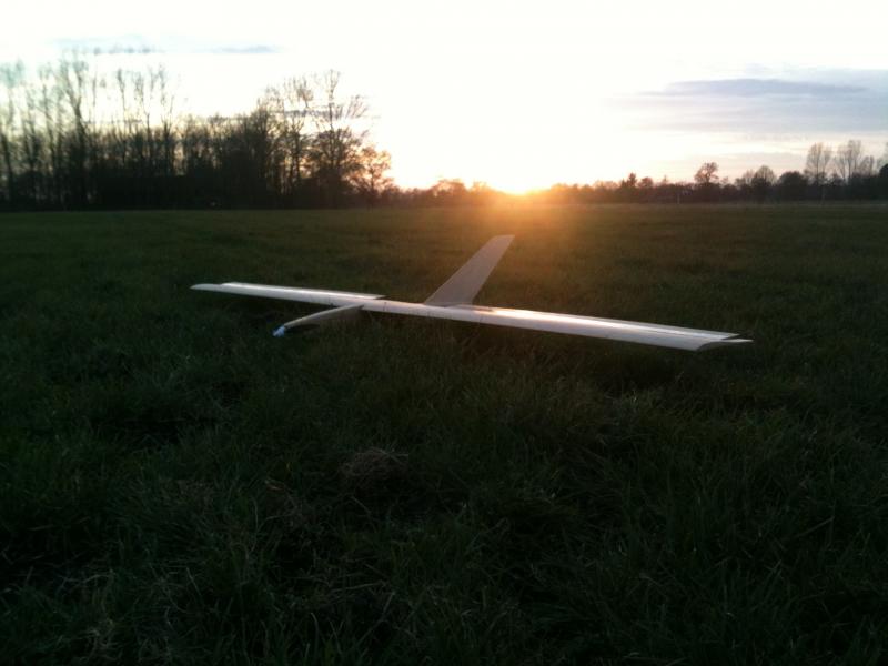

Wat blijft het toch een mooi vleugeltje heren! Vanavond heeft hij zijn eerste vlucht van 2013 weer gemaakt...
