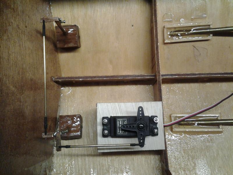

Niet veel gedaan met dit warme weer. Heb alleen de stuurinrichting gemaakt, servo komt uit de putter om even de maten te weten kwa lengte van de hevel. Er komt een servo van hobbyking in omdat het budget moest blijven.
full
Op de roeren zit een kroonsteenje met een stukje koper met een gaatje. Als stuurstangen heb ik een stuk messing ø 2mm en twee spijkertjes ø 1mm in een z gebogen. Spijkerkop recht op het messing gesoldeerd en mooi afgewerkt met een ø 2,4 mm krimpkousje.
Buitenkant is verschil van niets, hooguit in de hoogte van het heveltje tov roerheveltje, maar dat is nu ook gewoon goed en ik heb speling in de hoogte. De gaatjes van de hevel kunnen ook verschillen maar dat los ik wel op met de trim.
Hoe ver steken die roerkokers boven het blokje in de bodem uit? Misschien een extra steuntje maken net onder de hevel, om wegbuigen te voorkomen?
Een cm of drie, maar voordat die buigen is mijn stuurstang al gebroken op de soldering dus er zit een backup in. De buisjes zijn binnenmaat 3mm dus snel buigen ze ook niet denk ik.
vraagje over je stuur inrichting: het koper wat je gebruikt heb, hoe dik is dat? heb je daar ook wat detail foto`s van.
btw ik denk wel dat je je roerkoning beter moet ondersteunen, misschien dmv versteviging naar de spiegel toe?

Servo van hobbyking is binnengekomen en is ingebouwd. Motorsteunen gemaakt en vastgekit. Het wit tussen de schroefas en motor is een stukje kunstof buis om de motoren goed uit te lijnen.
full
@kuperus: ik heb 2 stukjes koperplaat op elkaar gesoldeerd en die vastgesoldeerd op een kroonsteentje. Koperplaatje weet ik de dikte niet van maar deze gebruiken ze bij rc point om accupacks van te maken, de lipjes die ik toen bestelde waren er te weinig dus kreeg ik deze (met uitleg) als compensatie. Ik vermoed dat ze 0,3mm dik zijn.
