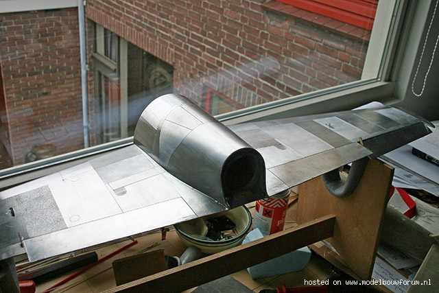

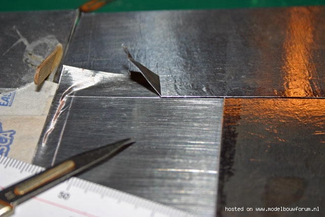

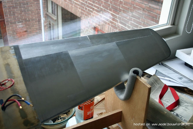

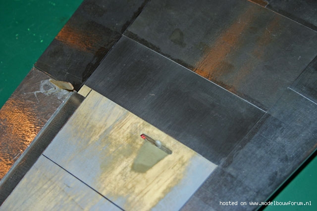

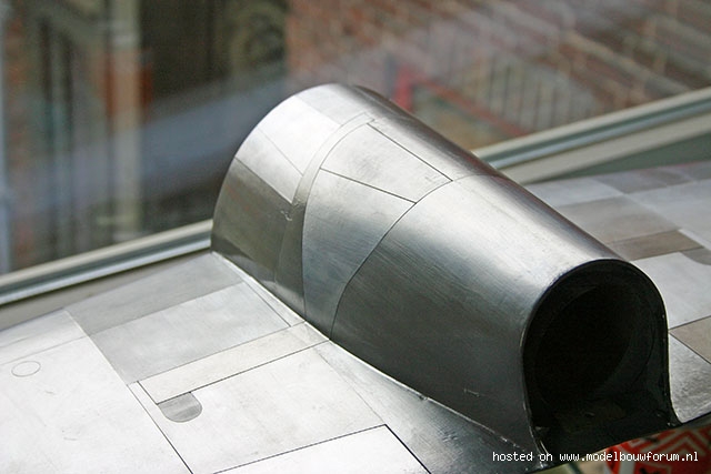

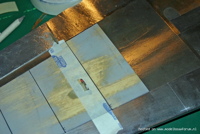

Zoals beloofd een paar plaatjes.
Stukje alu grof in vorm knippen en vlakpoetsen met een stukje staalwol.
Met een beetje variatie in druk en intensiteit krijg je aardige 'kleurverschillen'.
Met crepetape wordt het paneel afgebakend, of de randen van de al aangebracht panelen dienen hiervoor.
Met de doezelaar wordt de alu voorzichtig aangewreven.
Met een scherp mes wordt het paneel langs het plakband en de andere panelen afgesneden. Bij de 'bewegende' delen (wieldeuren, flaps e.d.) laat ik een stukje ruimte tussen de panelen om deze wat meer effect te geven.
En weer een paneeltje.
