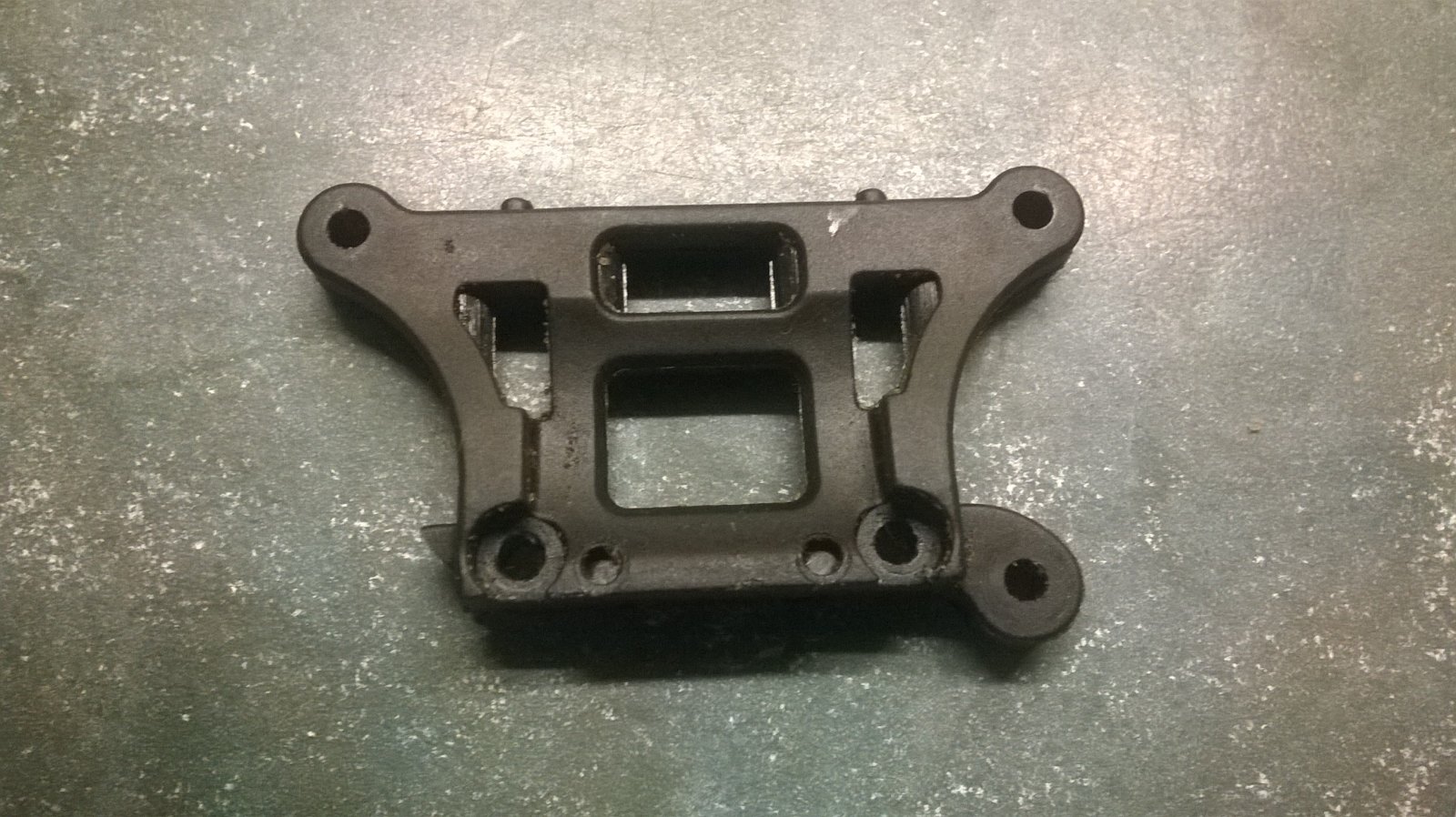

Heb de slipper gear er op zitten. Eerst tandwiel er op, daarna zo'n bruine ring en de metalen ring en dan veer en moer. Asje is maar net lang genoeg om de moer er op te kunnen krijgen. Met de hand kan ik hem niet laten slippen in ieder geval. LIjkt me behoorlijk kracht op te moeten komen voordat hij slipt.
Verder de diff tandwielen vervangen, loopt weer als een zonnetje.
Maar... helaas, 1 salto en de achteras ligt er weer af :-(. Tweede keer al.
Zie foto in bijlage.
Dat zou een metalen onderdeel moeten zijn.
Voor de vooras hebben ze dat wel (YEL12214).
Iemand nog ideeën hoe dat sterker te maken?
