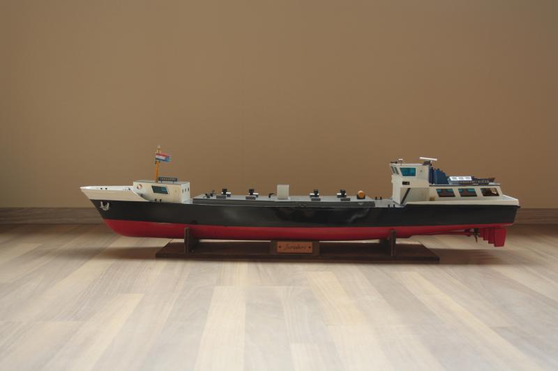

is dit een beetje vergelijkbaar?
@baggeraar, adobe photoshop bedoelt u? want die heb ik wel...
@rcboy, mwaa niet echt, ik wil er 2 roeren onder en zo op het eerste gezicht is die van mij ietsie langer... hoe zwaar is hij?

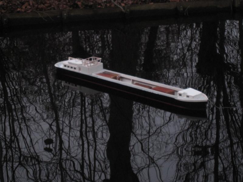

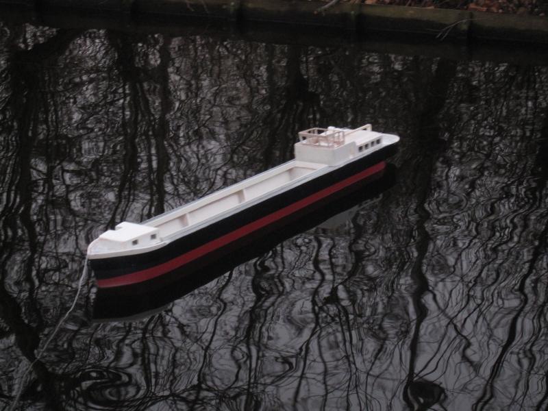

ohja, vandaag de cabine gespoten en de radarmast in elkaar gezet, helaas is het morgen en in het weekend te druk voor mn bootje (zoals gewoonlijk :() maarrr... er is weer een vakantie in zicht :)!
morgen ga ik nog naar mn opa, mn zender laten zien! de foto`s vond hij geweldig maar hij wilde hem live zien...
en nog wat berekeningen maken voor het gewicht om de toekomstige schroef onder water te houden als hij ongeladen is...
zaterdag zal ik wel tijd hebben om er fotos op te zetten,
vandaag alvast wat drijffoto`s...
