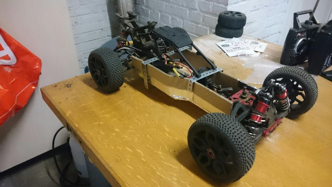

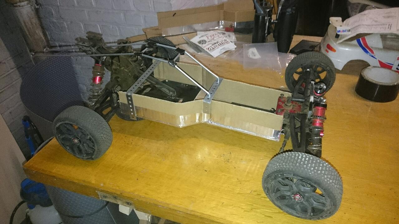

Had de draagarmen van de talion besteld en gemonteerd,nu meer zicht op de breedte van het geheel van hoe het zou uitkomen.
Ook al een beetje aan het uit puzzelen voor de rolkooi.
Heb een beetje een idee om achteraan de rolkooi door de vleugel houder te laten gaan,om zo te proberen dat ik de rolkooi kan laten open draaien,dat ik overal deftig aankan.
Foto met body van typhon is maar even om te kijken hoe het zou staan.
Speel wel met het idee dat ik eventueel de kap van de hpi vorza zou kunnen gebruiken,die is minder afgerond,en uiteraard een clean body om zelf achteraf te spuiten,
En nu staan er uiteraard de banden van de typhon nog op,dus die wiel moeten uiteraard ook nog groter.

Dat neemt weeral wat vorm hé :)
Rolkooi: nice qua vorm. Als je het zo doet is het redelijk makkelijk met de eventuele alu/boutjes combinatie. En hoe los je het op dat de body (of die van de vorza) te kort gaat zijn? Mooi project. Zoals ik eerder zei: heb daar ook zin in, maar even geen tijd. En de enigmatrike eerst terug op de baan hebben...
De rolkooi moet aan de zijkant ook nog een deel opkomen en dat de bevestigen aan het chassis ,anders zal het wel vlug indeuken bij een koprol ofzo. Het begin is er alvast...
Om de voorkant bovenaan af te werken zal ik nog iets moeten verzinnen,komt wel goed.

Het is moeilijk uit te leggen,maar aan de rolkooi moet ook nog in het midden ongeveer een een staafje naar beneden om te versterken,anders zal het vlug plooien bij een koprol,heb er even een schets bij gedaan van wat ik bedoel.
Normaal hebben zo'n buggy's een recht chassis waar je de rolkooi recht naar beneden op kan bevestigen,maar aangezien mijn chassis achteraan breder gaat,moet ik iets anders verzinnen.

Je bedoelt dat meccanoachtig plaatje?
Is prima hoor. Dokter maar verder uit.
Anderzijds zou ik eerst je chassis verder afwerken. Rolkooi is het laatste. Anders heb je het risico dat iets niet past.
Been there...
Nee,de zwarte lijn die getekend staat,zo zou er ook nog een stuk rolkooi naar beneden moeten komen om zo zijdelings op het chassis te bevestigen.

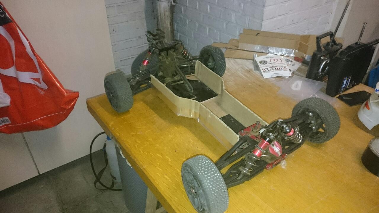

Heb de draagarmen van de typhon terug gemonteerd en terwijl het chassis ingekort,dat ie minder lang toont.Vond het ervoor te groot ogen en niet mooi vooraan
Is nu maar 4cm langer dan de 1/8 buggy en ziet er zo veel beter uit,even de rolkooi van de raider even op geplaatst om het geheel proberen voor ogen te krijgen.
@ShadesInBlack
Je hebt toch gelijk,eerst zien dat alles in het chassis past en dan pas de rolkooi.
En het komt er wel op aan om er alles passend in te krijgen.
En dan de rolkooi
En komt me zo ook veel goedkoper uit omdat ik geen onderdelen meer nodig heb.

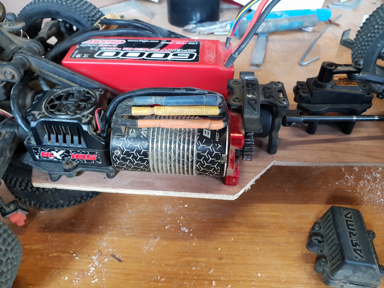

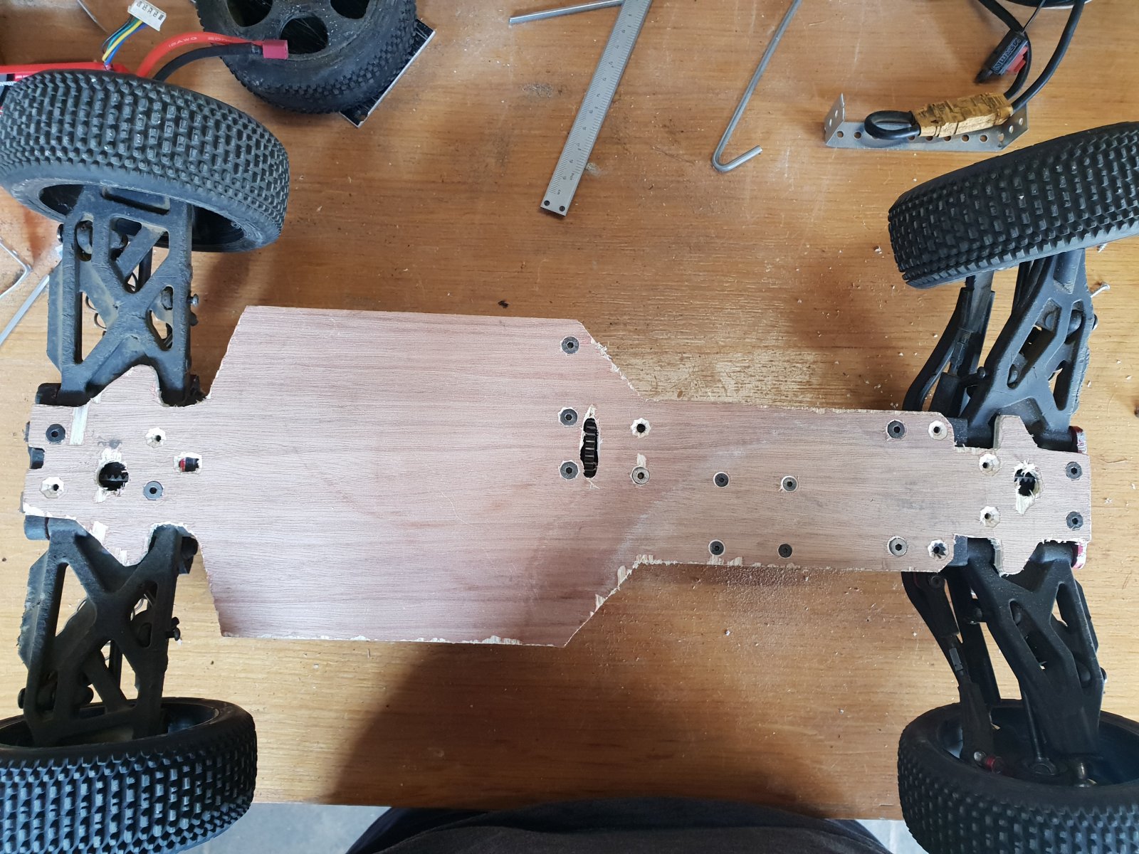

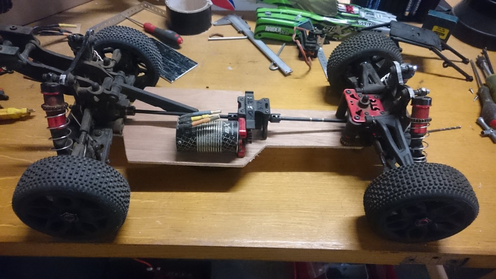

Heb nu uit triplex een iets deftiger mal gemaakt en de onderdelen er vast op gemonteerd. Zo kan ik pas echt zien hoe alles moet komen.

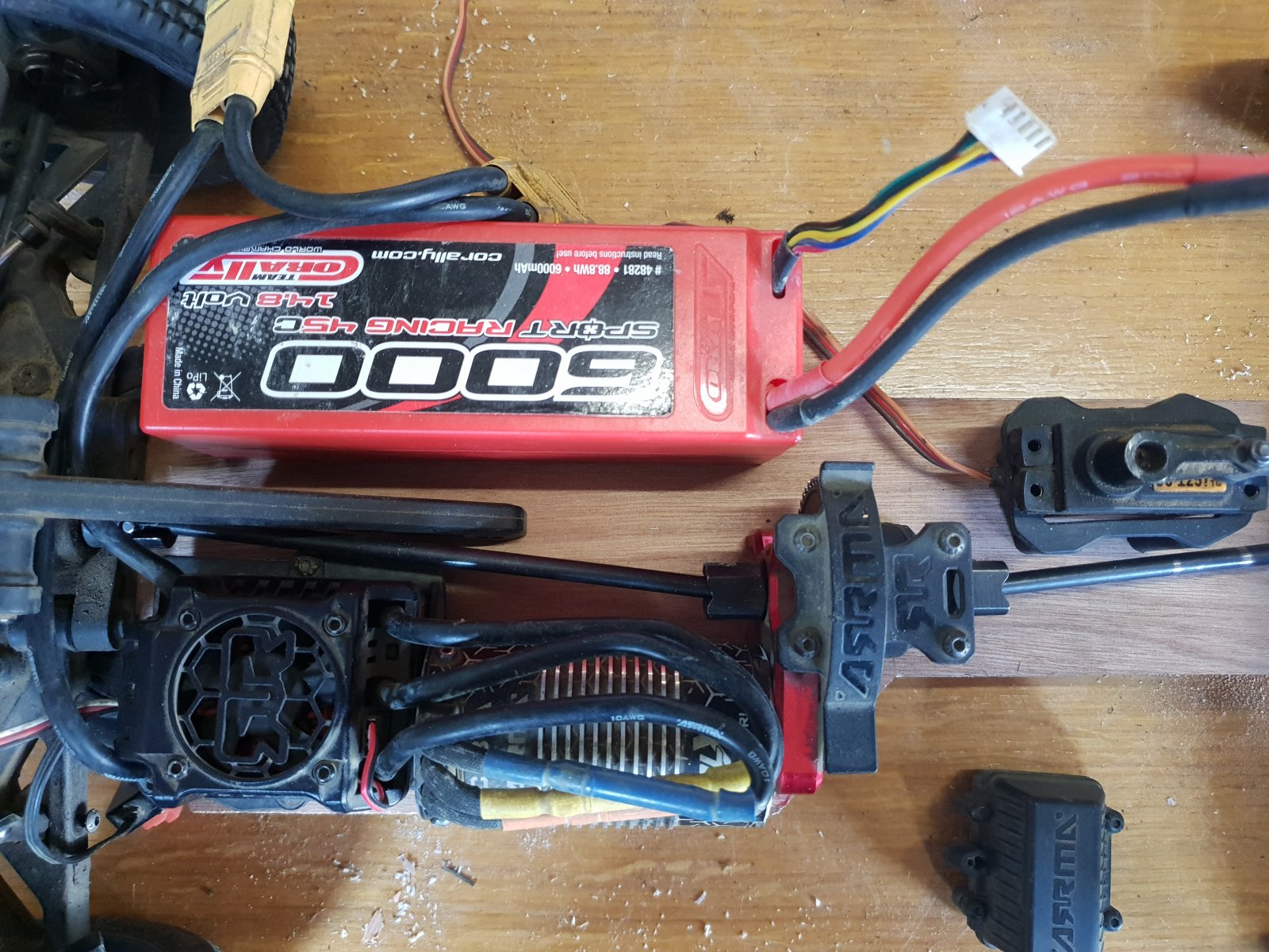

Alleen de esc staat achter de motor en kwam ineens tot het besef dat dit misschien wel eens problemen zou kunnen geven dat esc alle warmte van de motor naar zich krijgt , maar het kan niet anders, dus hopelijk valt dit mee.
