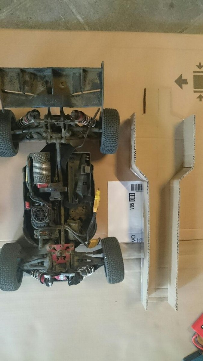

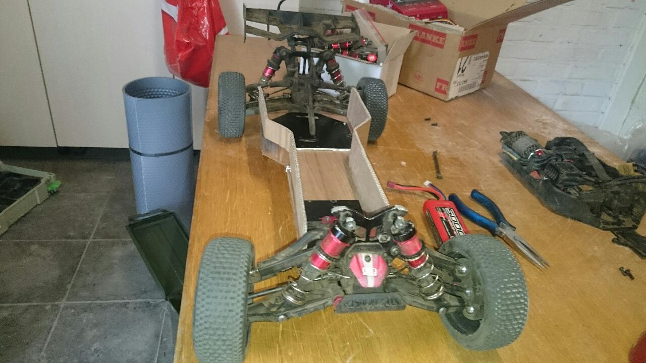

Ben nu een jaartje bezig met het rc gebeuren,en de arrma typhon is de eerste buggy die ik heb gekocht en daarna voor mijn zoontje de raider xl bxl. En sinds de raider ben ik echt in de ban geraakt van dune buggy's,dus ik rijd zelf liever met de raider dan met de typhon. De raider zijn fun factor ligt hoger vind ik met de 2wd en moet je meer met werken en de stijl dat de voorkant wat omhoog komt,dan de 'typhon die gewoon naadloos overal door en over knalt.
En vind de hpi baja echt een vette buggy,maar is veels te groot.
Dus wil ik nu proberen om zelf een buggy te maken,met bestaande onderdelen van men typhon,maar wel zelf het chassis ontwerpen en laten maken.
En natuurlijk als jullie ander bevindingen hebben over iets,zeg het gerust alle hulp is welkom.
We zien wel hoever ik kom,en/of het allemaal mogelijk is.
Uiteraard met foto's:thumbsup:
Aangezien het met de onderdelen van men arrma typhon zijn,zal alles daarop afgesteld worden.
Enkel als ik de spoorbreedte wil verbreden kan ik de draagarmen enz van arrma talion gbruiken,die zijn breder en zouden volgens mij gewoon moeten passen.

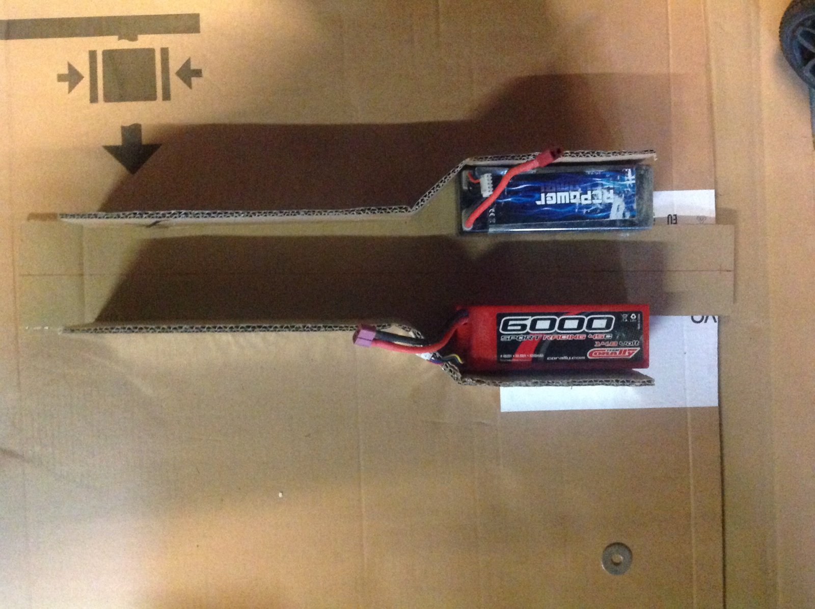

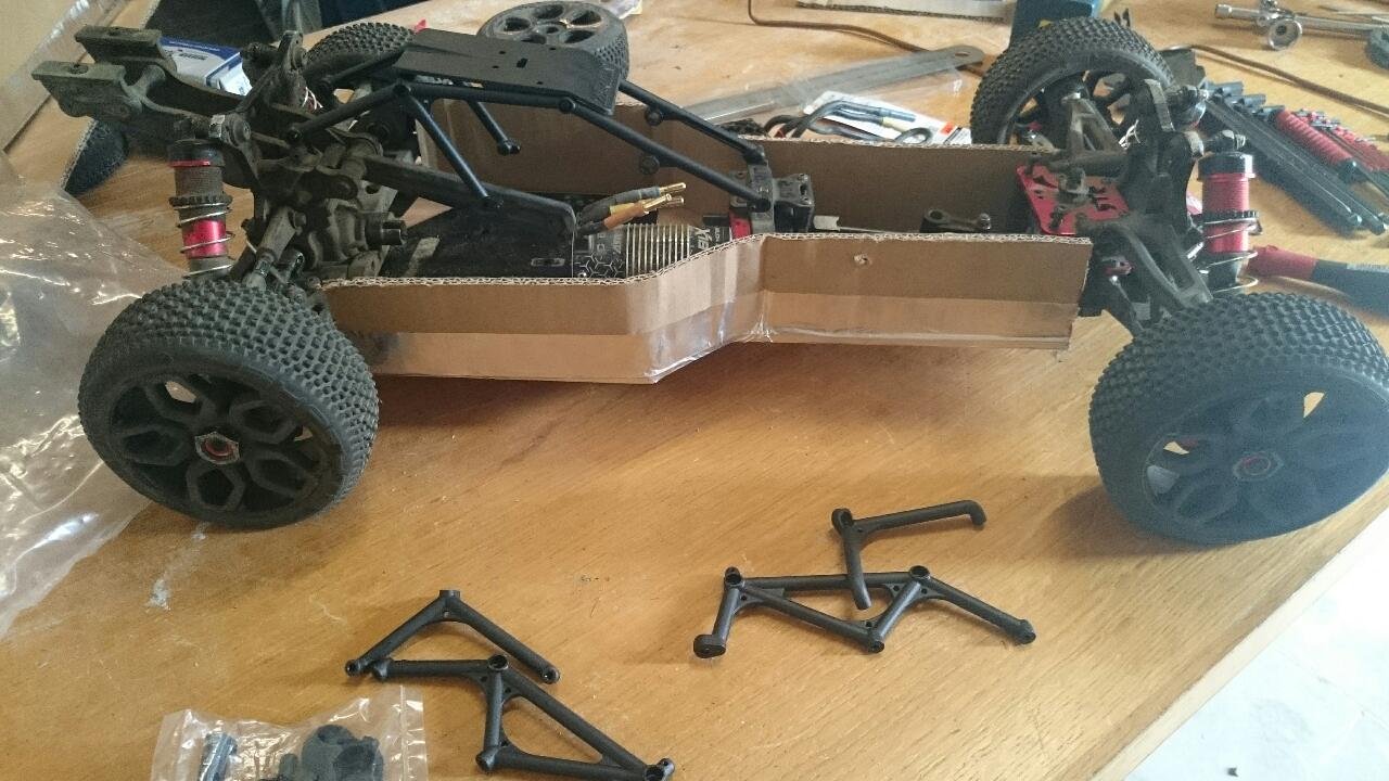

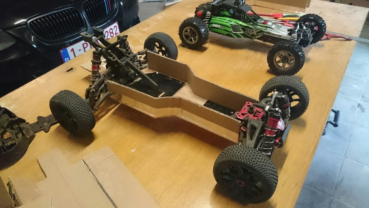

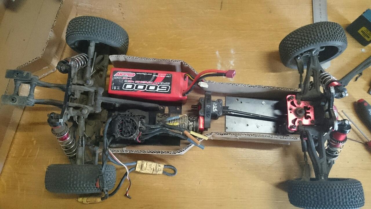

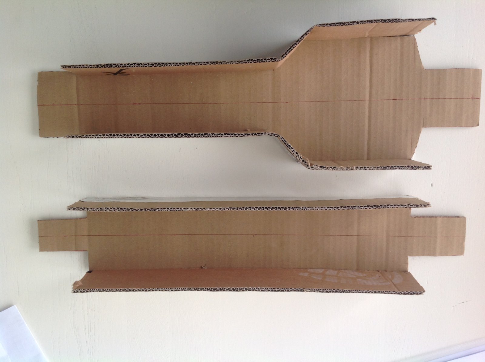

Heb alvast een mal gemaakt,en aangezien de typhon tot op,6S kan rijden,is het nu zo voorzien dat er links een rechts een lipo tot 3S kan geplaatst worden ,daar tussen in de motor meer vooraan de esc,of bovenaan de motor waar de roll cage komt zoals bij de raider.
Alleen waar ik nu verlopig over zit te denken,is dat al gewicht achteraan gaat komen,iemand een idee?
Ook staat de servo nu dwars in de typhon,maar ik zal die op zijn langs moeten plaatsen,kan dit kwaad voor de servo,of maakt dit niet uit?
Ook voor het chassis te laten maken ,een specifiek aluminium dat daarvoor gebruikt word?
De foto met de lipo's op moeten dus 2 of 3S worden ;)

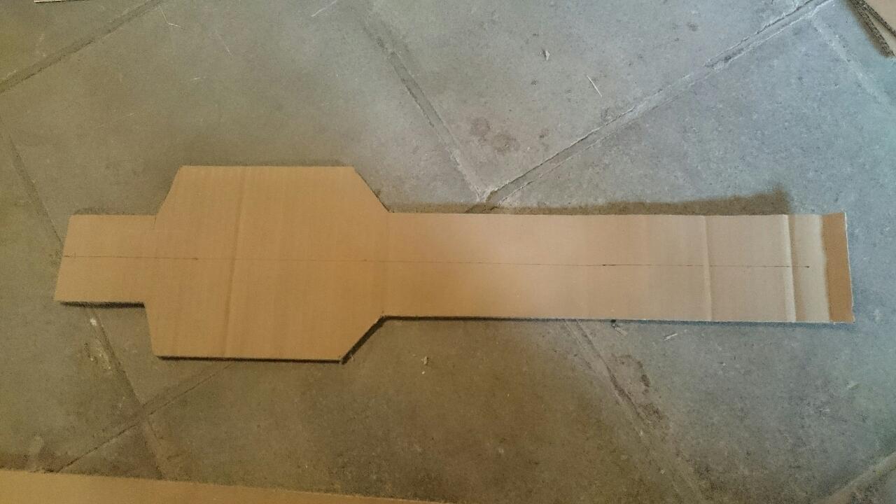

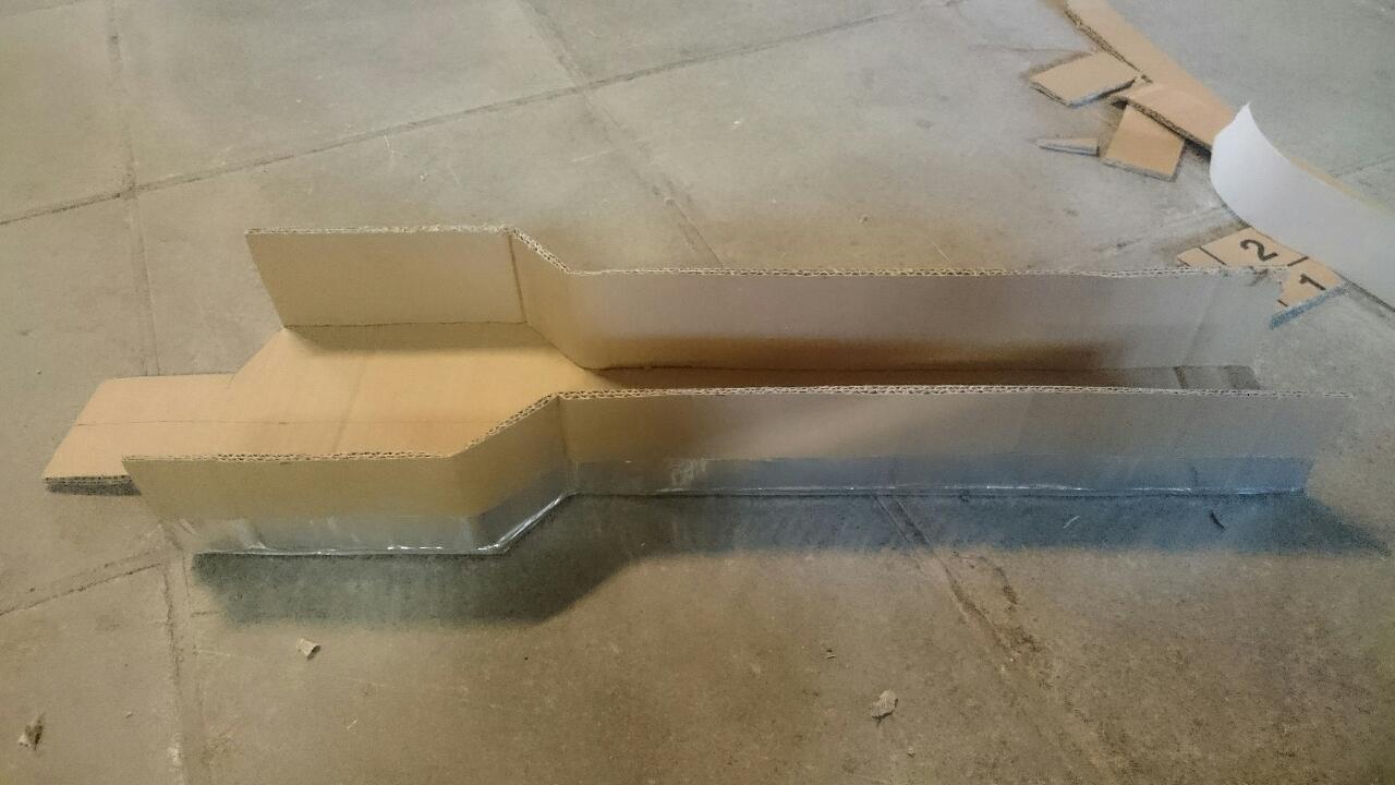

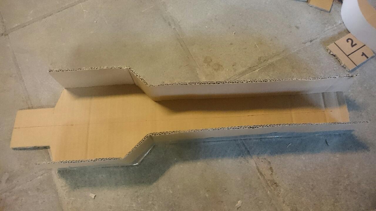

Dan nog een foto met een mal van recht chassis,waar ik dan natuurlijk wel meer met gewichtsverdeling kan spelen,vooral omdat ik de lipo's meer naar voren kan plaatsen.

Dit is cool en volg ik ☺
Check even wat builds van mij als je zin hebt. Hoewel andere setups komen je vragen nogal terug.
Zelf vind ik 2wd wel tof maar matige rijder als ik ben toch voorkeur voor 4wd.
Dit gezegd zijnde is mijn huidige bouw, enigmatrike eigenlijk nog erger dan 2wd. Nl 1wd. Uitdaging...
Chassisplaten baseerde ik voorlopig voor de runners op bestaande aangepaste platen. Maar al geregeld platen gemaakt ook.
Ik zou zeggen: voor chassisplaat speelt legering minder een rol maar je moet het wel stijf maken op andere manieren.
Bemeet alles een beetje ruim, je komt uiteindelijk anders vaak plek te kort uit. Als je ooit wat moet vervangen en het paste maar net...
Servo gedraaid maakt geen verschil. Wel makkelijker om in lijn en symmetrisch te werken.
Moet je je runner slopen of heb je een andere donor?
Trouwens, je kunt je buggy ook 2wd maken eerst, als proever.
Het is een cool idee alvast!
Bestaan er geen 1/8 buggies 2wd zoals een baja?
Naar plaatsing servo,s lijkt me meest logisch net voor de achterwielen. Ga je de motor ook haaks zetten zoals bij je buggy ( wat niet anders kan bij 4wd) of evenwijdig met de achteras? Laatste is logischer maar sneller gezegd dan gedaan.
En hoewel nitro, heeft mijn oude mrc buffalo soortgelijke setup. Googlee eens ter inspiratie.
Maar elke 1/10 rwd buggy is inspiratie natuurlijk.
Ik ga je builds zeker eens bekijken. Kan je veel uit leren natuurlijk.
Aangezien ik in beginfase zit,zal er wss nog veel van gedacht veranderd worden,het hoeft nu niet morgen af te zijn, we zien wel...
Heb liever 2wd natuurlijk,maar het zal verlopig gebouwd worden zodanig dat het 4wd is,naar bestaande onderdelen van de typhon,kan altijd de voorste dogbone eruit laten en heb ik gewoon 2wd.
Maar de bedoeling is ook eigenlijk 2wd en begin ik wel te denken dat die onderdelen van de typhon de gearbox en differentiëlen gemaakt zijn voor 4wd de middelste toch. En als ik die gebruik heb ik geen systeem zoals de slipper clutch. Wat toch wel leuk zou zijn om te hebben,om maar te zeggen toch noodzakelijk.
De kyosho scorpion xxl ve vind ik ook mooi,en die heeft dat,maar daar zit de motor juist vooraan en ik zou liever dan achteraan hebben,zodat er plaats is voor de batterijen en dat hij minder lang word, dus moet eens bekijken of dit gedraaid zou kunnen worden.
Ik wil nu net alles in rubuuster delen dan de raider.
Dus alle systemen van 1/8 buggy's ben ik niets. En de kyosho is nu net de enige die het wel heeft,maar daar staat de motor weer vooraan.
Nutech racing had een baja 1/8 maar die woord niet meer gemaakt blijkbaar(toevallig gevonden door het vele googelen) maar is 4wd wel.
Ben weer met iets bezig zene :hammer::D
Motor komt op zijn langs zoals het nu is.
Ik gebruik men typhon verlopig ,maar is mijn runner,maar die moet terug inneen achteraf is mijn eerste rc en die gaat ook niet weg.

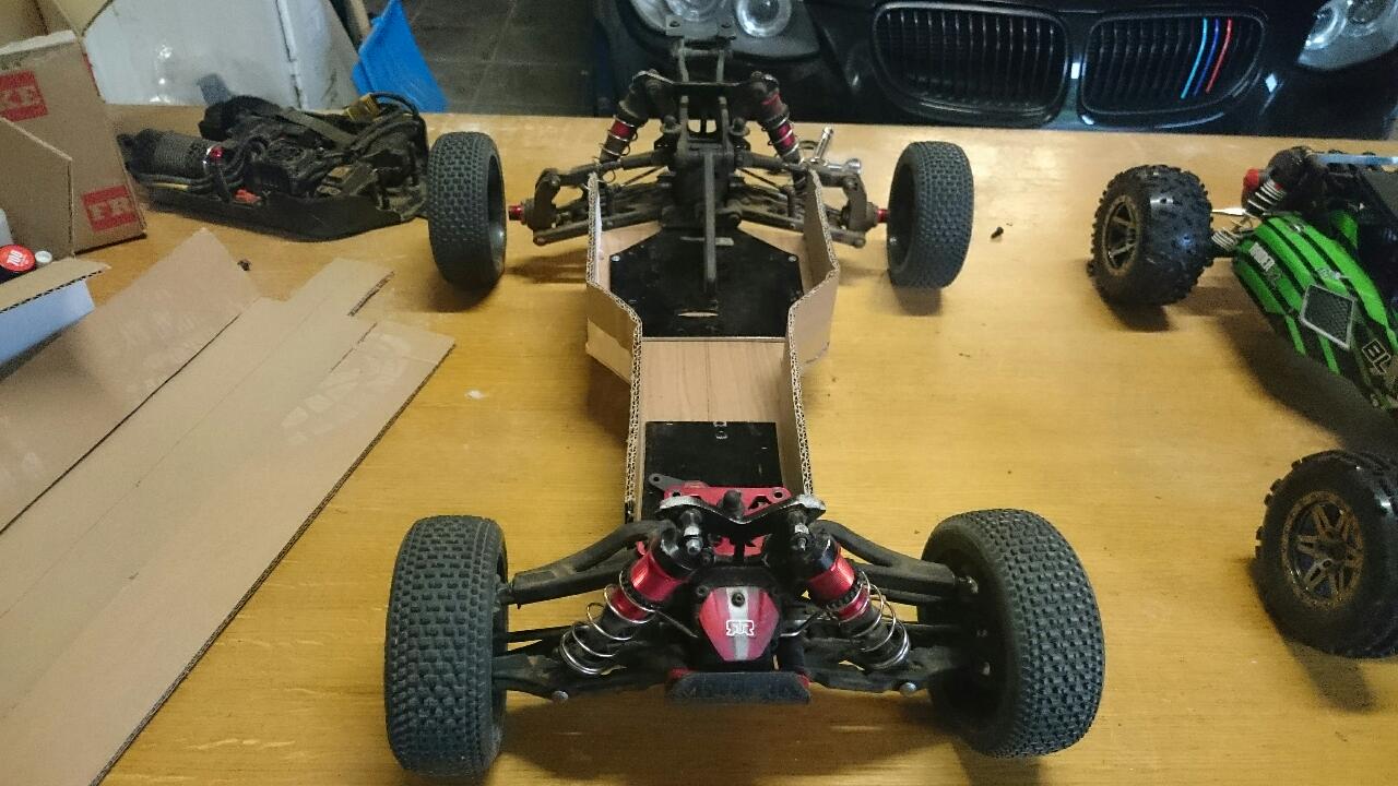

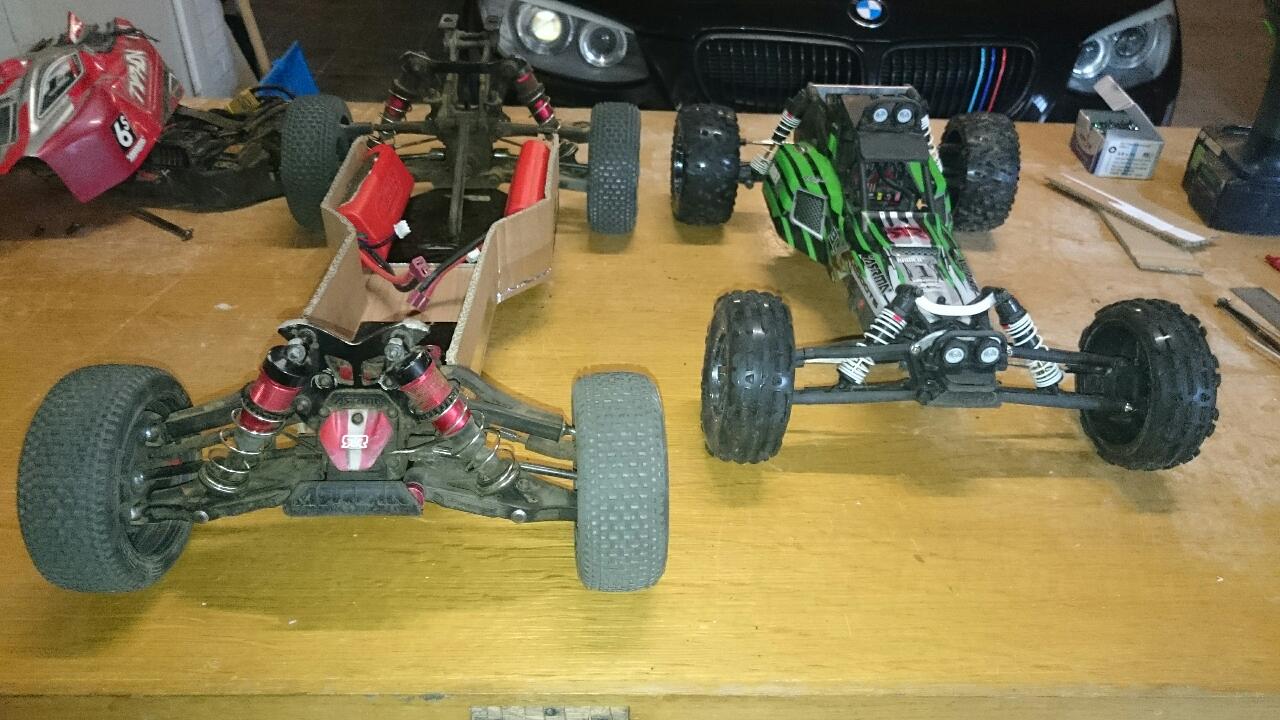

Hier nog wat foto's van wat ik al heb en om te proberen te kijken hoe het zou komen. Als de wielen erop staan dat is het al niet, oogt veel te smal en lijkt ook lang. Dan maar de wielen eens uit mekaar gezet dat de breedte heeft van een talion,en oogt al helemaal anders. Dus waarschijnlijk zal ik de grotere wielmaat van de talion dan ook wel moeten nemen tegenover de typhon.

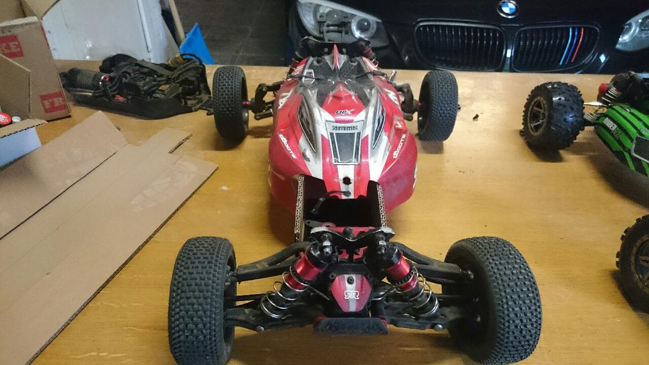

En een foto met een kapje van de typhon :)
Dat zal ook niet makkelijk zijn,om een passend kapje te vinden later

Als je in de lengte gaat 'groeien' kun je inderdaad bijna niet anders dan ook de breedte laten meegaan. Als er een truggy bestaat met bredere wielbasis, natuurlijk mooi meegenomen.
Als je vergelijkt met een hpi baja hangt daar niet zoveel 'body' aan, het is eerder een kooi/cabine met langs de zijkanten wat panelen. Misschien kun je zo een body creëren met enkele afzonderlijke panelen?
Ik vind dat je een mooie weg inslaat. Body is voor later. Eerst chassis. Maar zet de motor dan niet overlangs maar evenwijdig met de as. Cfr een beetje mijn enigmatrike maar dan de diff aangedreven ipv rechtstreeks wiel.
Neem als achterbanden idd truggy, meteen mooier in verhouding. Slipperclutch heb ik geen ervaring mee. Zou na te maken zijn adhv een 1/10 model of iets bestaands zoeken.

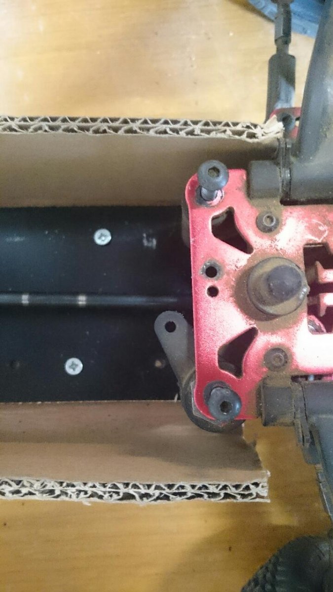

En weet er iemand dat de servo savers van andere merken een beetje passen op verschillende wagens.
Zoals je kan zien op de foto zou ik een servo saver moeten hebben waar het armpje naar binnen gericht staat. Nu zoals je kan zien op de foto,draait het armpje onder het rode plaatje door en dat gaat niet.
Heb al wel een idee om dit eventueel aan te passen,maar als ik een servo saver heb waar ik niets moet aanpassen,is altijd beter natuurlijk.

Waarom zou dat armpje niet onder dat rode plaatje kunnen draaien? Ik heb 3 buggies waar ik het zo gedaan heb, gewoon omdat het netter is. Soms maar net gepast, schroefjes te verzinken, servohevel langs onder monteren enz, maar met wat goeie wil.
Bv in dit bouwverslagje: http://www.modelbouwforum.nl/threads/protech-enigma-brushless.228406/#post-3573632
Hier ook: http://www.modelbouwforum.nl/threads/kyosho-inferno-dx-brushless.222967/page-4#post-3704565
Bij deze: http://www.modelbouwforum.nl/threads/enigmatrike.251739/#post-3804676 ging het helaas niet omdat ik geen plek genoeg had met de esc er nog bij gepropt. Oh well. Eens iets anders.
Bij beiden is dat trouwens een servosaver van Protech enigma. Op die 2de paste dat met wat aanpassing (opvulringetje en zo dacht ik). Ik heb er gewoon zo in voorraad en ze werken heel goed. Ik vermoed dat vele merken uitwisselbaar zijn. De onderlinge afstand tussen de 2 stukken scheelt wel wss, maar die is dan toch weer met een ander onderdeel te linken.
