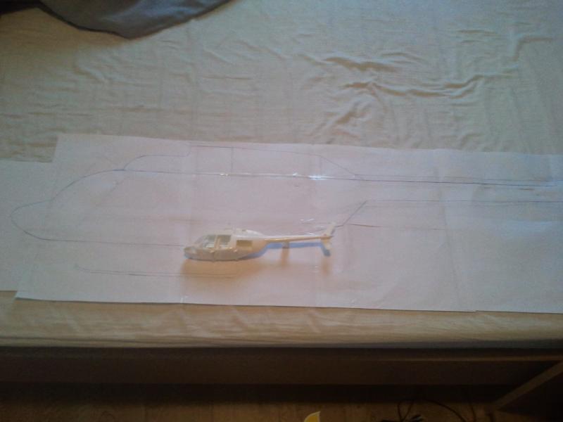

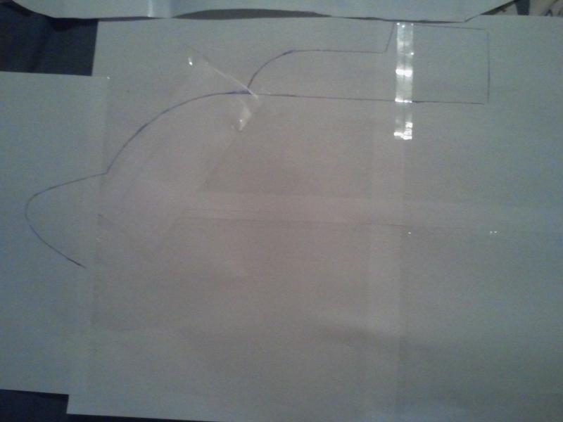

vandaag de tekeningen afgemaakt. de schaal die ik als basis heb gebruikt is schaal 1:7 (sommige dingen zijn niet op schaal omdat het anders niet past )
de lengte is 123 cm en de hoogte 25.8 cm
