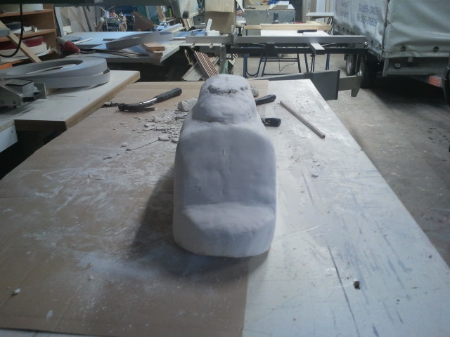

Mischien een idee. teken op een stuk hout op maat de omtrek van de romp zoals je hem van voor af zou zien. zaag dat uit je plankje. dan kan je dat plankje zo van vooor naar achter( of van achter naar voor) over je mal heen halen. Dan zie je exact hoeveel er op bepaalde plekken bij moet, of af moet. Snap je? Maakt het een stuk makkelijker, en je hebt een zekerheid dat het symetrisch is.

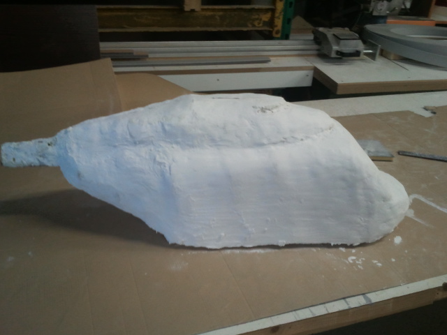

ja de oppervlakte meet ik straks al hij af is, vandaag heb ik er heel veel gips van af gehaald nu zit ik weer tegen het pur schuim aan en zie je het ook al ( gedaan omdat de zeides niet gelijk waren en nu kijk ik weer tegen het kartonnen geraamte aan en nu ga ik het opnieuw gipsen hopen dat hij dan mooier word.

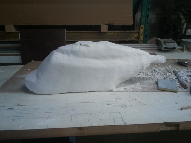

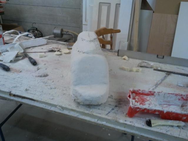

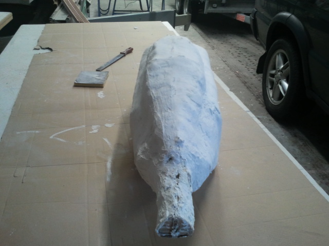

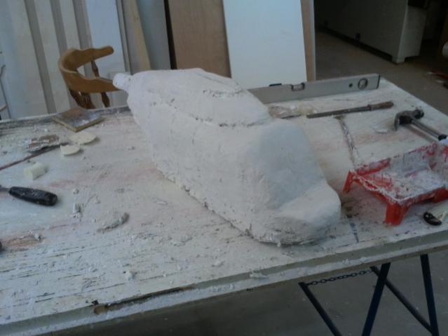

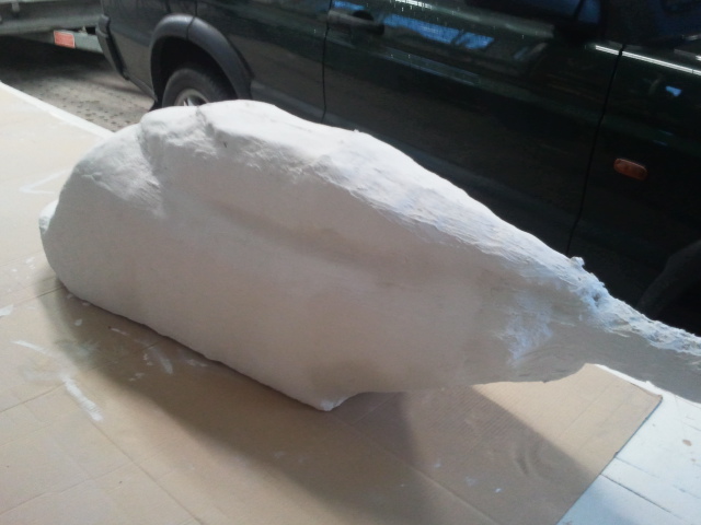

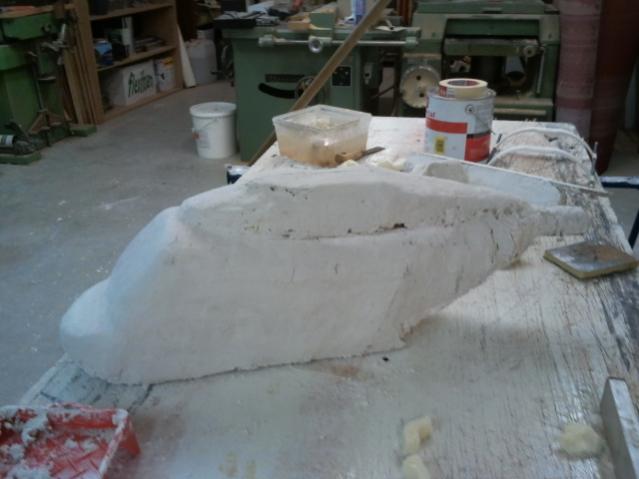

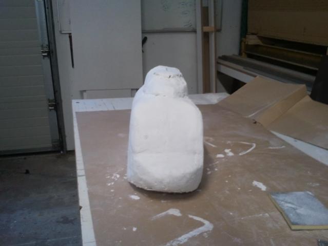

Vandaag ben ik begonnen met het opnieuw gipsen voor een mooiere vorm, hier wat fotos

Eigenlijk wel leuk idee klei, zo werden vroeger auto's gemodelleerd, voor de komst van CAD-software. Na het werk een natte doek er over heen, en de volgende dag verder. Geeft ook minder stof dan gips. Ik weet niet wat klei en gips doen qua krimpen bij drogen/harden.
Klei wordt nog steeds veel (customs) gebruikt, is niet echt van vroeger....
ook origineel van vroeger...
aaaaa wat maakt het ook uit .........
