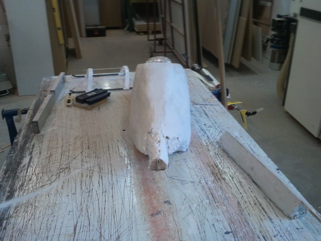

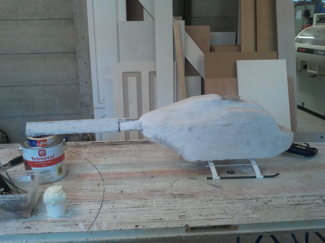

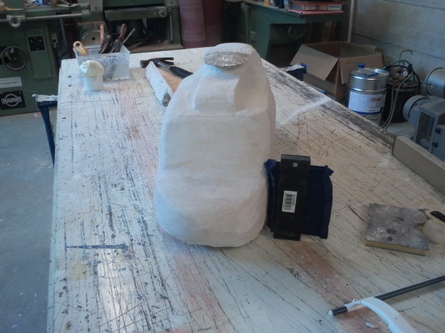

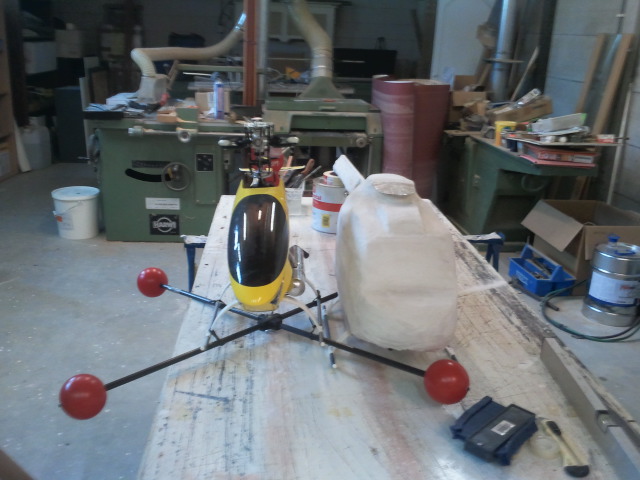

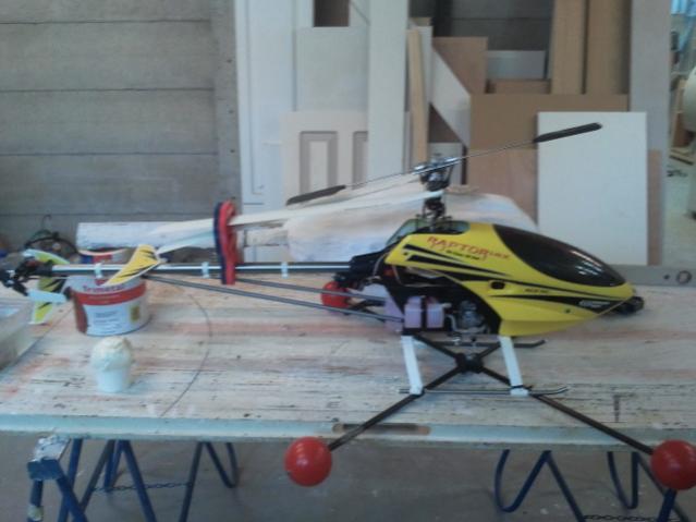

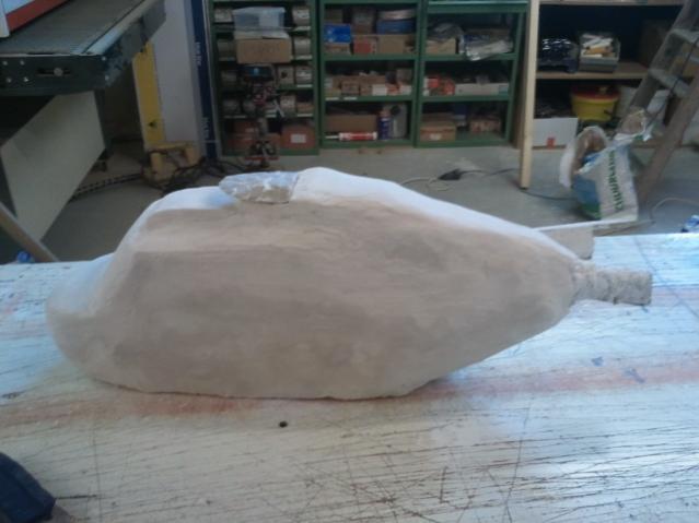

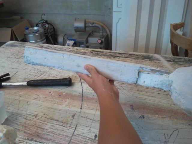

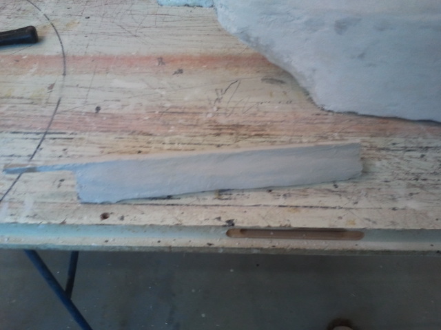

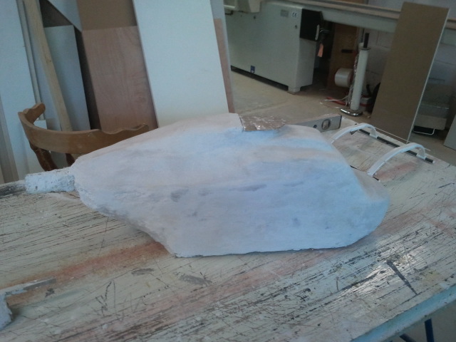

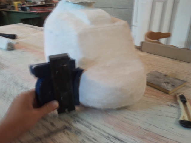

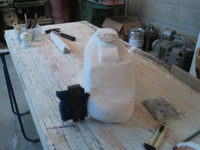

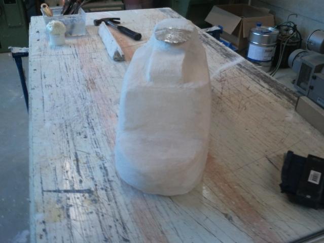

    vandaag weer wat gedaan, niet zo veel als normaal maar dat is beter dan niets.
    ik ben vanmiddag ook gaan kijken voor een jetranger model helikoptertje van het merk revell. kon ik echter niet vinden :( verder heb ik wel hoogglans wit gehaald (voor de mal te spuiten)
    [​IMG] [​IMG] [​IMG] [​IMG] [​IMG] [​IMG] [​IMG] [​IMG] [​IMG] [​IMG] [​IMG] [​IMG] [​IMG]
    kevin
