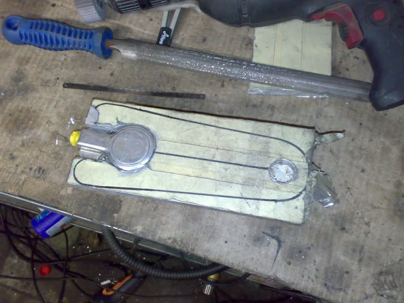

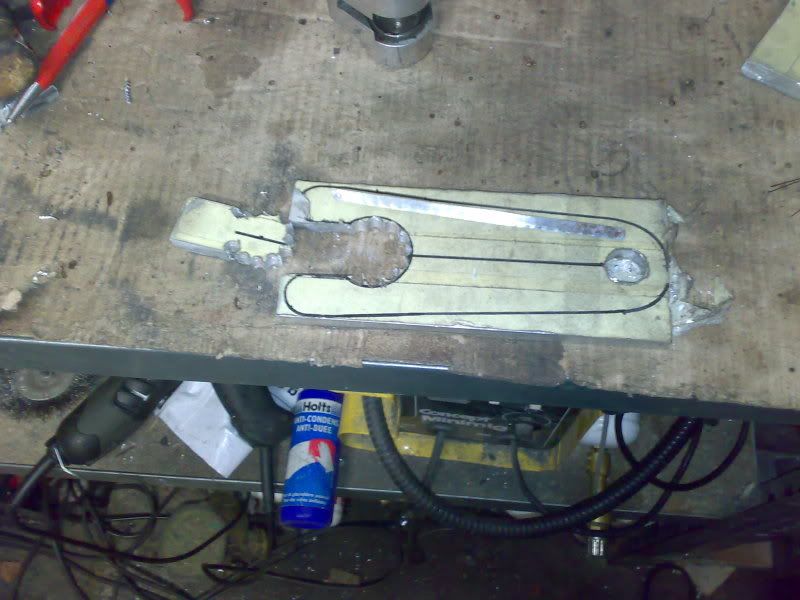

ff langs de betere recycle boer gaan en wat dikke stukken alu scoren.
de grove maten met een decoupeerzaag of haakse slijper (met dun schijfje) eruit halen en daarna bijvijlen. let op! aluminum verstopt je vijl het gaat erin zitten en je krijgt het er amper uit, om dit tegen te gaan pak je een oude grote(stomp) kaars en vijl je eerst kaarsvet in je vijl, hierna een aantal keer vijlen en weer opnieuw kaarvet op de vijl doen. zo raakt je vijl niet verstopt.
wat ook mooi kan zijn is om er gaten in te boren met een stappen boor van 2 kanten.
scheelt een berg gewicht en staat erg mooi!
(dat soort dingen zitten in mijn straatje, ik bouw harleys en maak alles zelf.. alu is mooi spul en als je de trukjes weet kan je erg mooie dingen maken zonder veel moeite)
voorbeeldje van een afval stuk alu omtoveren tot iets leuks..
remklauw houder van 3,50. in de winkel betaal je er minimaal 200 voor..
