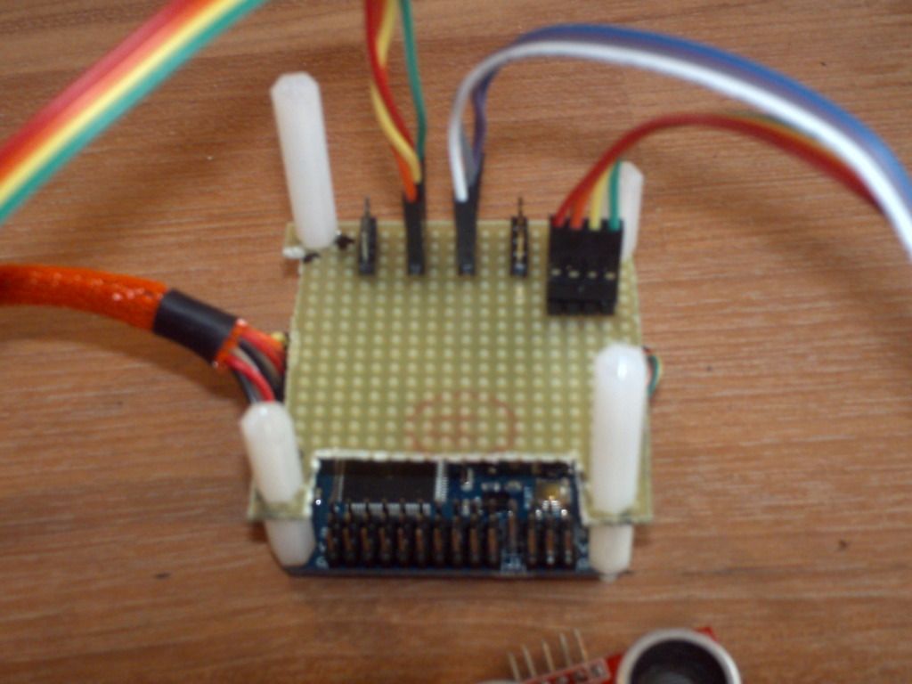

die rode plaat is sonar.

@ Iemand: Als je hem alleen voed met USB krijg je geen power op de GPS, ik ben er zelf ook mee bezig geweest. Om te testen kun je de + van de I2C aansluiting gebruiken, deze heeft wel power als je hem alleen via USB aansluit.
Overstappen naar MultiWii
Dat even gedaan; naar buiten gelopen; geen fix. Even USB los en weer koppelen: even later 3D Fix!
Bovendien; ik probeer met de zender weer eens de flightmodes bij langs te gaan; werken die nou ook ineens alle 6, en niet alleen de eerste 3!
Ik denk dat ik gewoon een paar dagen niets eraan ga doen; 't spul maakt zichzelf
Dus, GPS werkt. Flight modes werkt. Ik wou dat die APC220 eens binnen was; dan kon ik dat ook aansluiten/testen. Bovendien weet ik niet of de sonar wel zo goed werkt...
