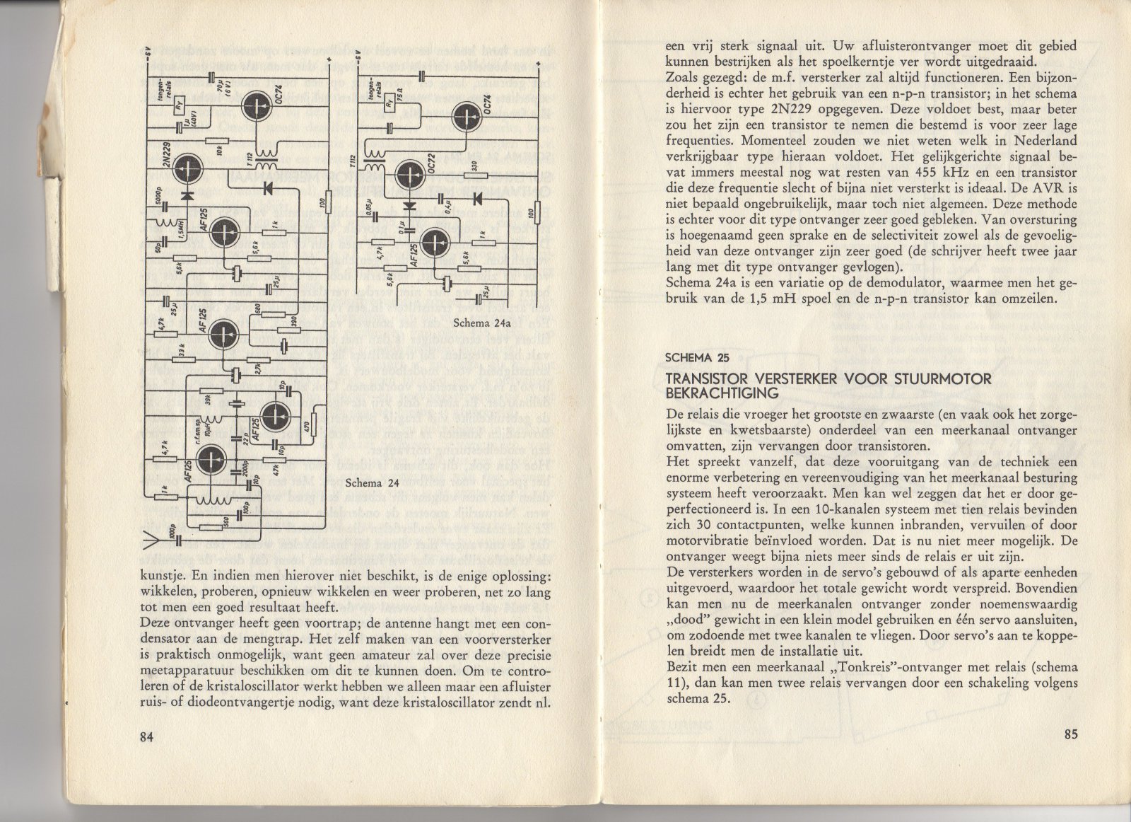

Bij de techniek waarmee de zender werkte, werd in het begin in de ontvanger een tongenrelais toegepast. Later zijn die vervangen door elektronische toonfilters. In het boek "Radiobesturing" van Evert Kreulen zijn schema's te vinden. De benodigde componenten zullen niet- of heel moeilijk te verkrijgen zijn. Ombouw naar 2,4 GHz is ook een optie. Frans heeft een vergelijkbare zender al eens onder handen gehad. https://www.modelbouwforum.nl/threads/ombouw-vintage-zenders-naar-2-4-ghz.268753/page-6#post-4023091

Dus toch maar kijken of er een oude 27 MHz propo - ontvanger omgebouwd kan worden naar toondecodering?
In dat geval hebben we in ieder geval nog een miniatuur (HC-25U) kristal nodig van 26,690 MHz (27,145 - 0,455).
