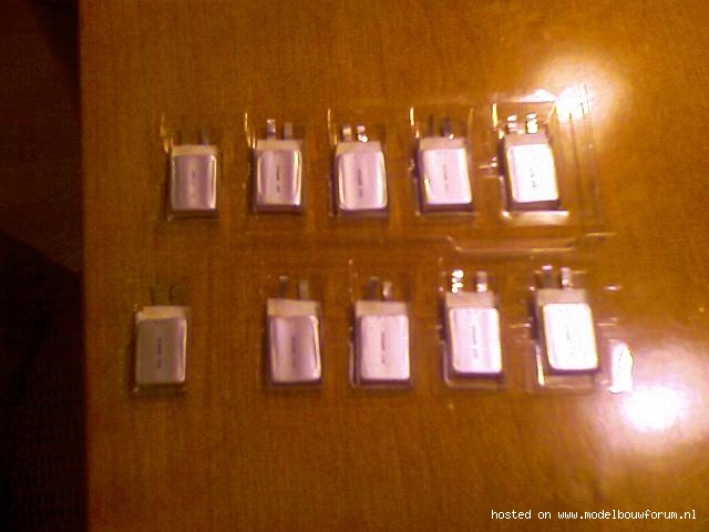

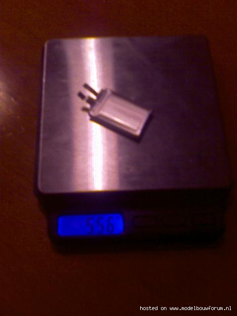

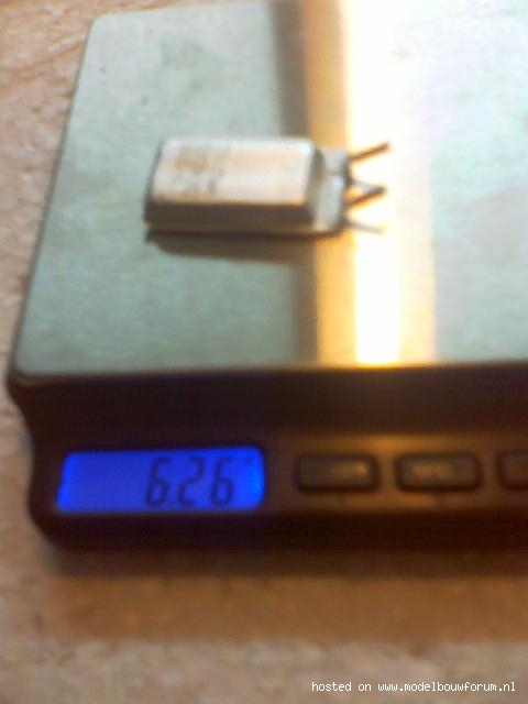

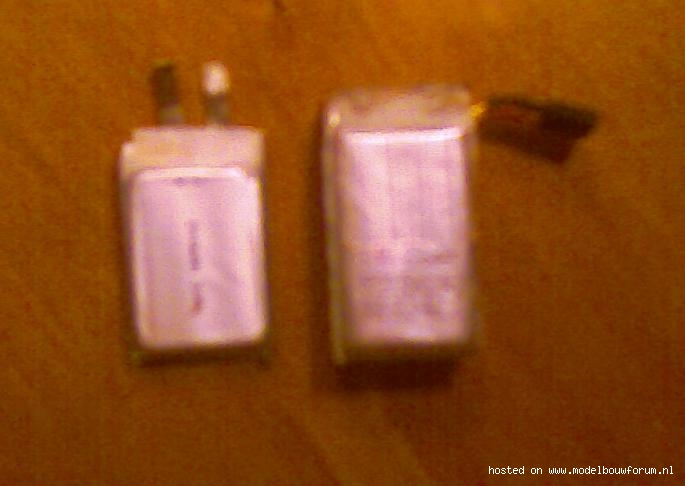

Ik heb ze binnen: Mooie celletjes.. klein, licht en belastbaar. Als ik een celletje naast m'n fullriver pakketje leg: Specs: Fullriver: 250mAh, 10C, 6.nogiets gram per cel Zippy: 240mAh, 20C, 5.nogiets gram per cel Fullriver cel: Zippy cel:
En dan natuurlijk nog deze stekkers er aan van een 1/2 gram per stuk Hobbycity Online R/C Hobby Store : Micro T-Connector Style Polarised Connectors $11.22
Die ik gebruik zijn lichter Bij de fullriver pakketjes die ik eerder maakte, had ik na het bouwen tov. de kale cellen, 0.43 gram toegevoegd in totaal. Dat is inclusief tape, soldeer, snoer, en stekkers.. en dan kun je ze gebruiken EN balanceren Een pakketje gemaakt van zippies weegt 11.5 gram, weet ik inmiddels
