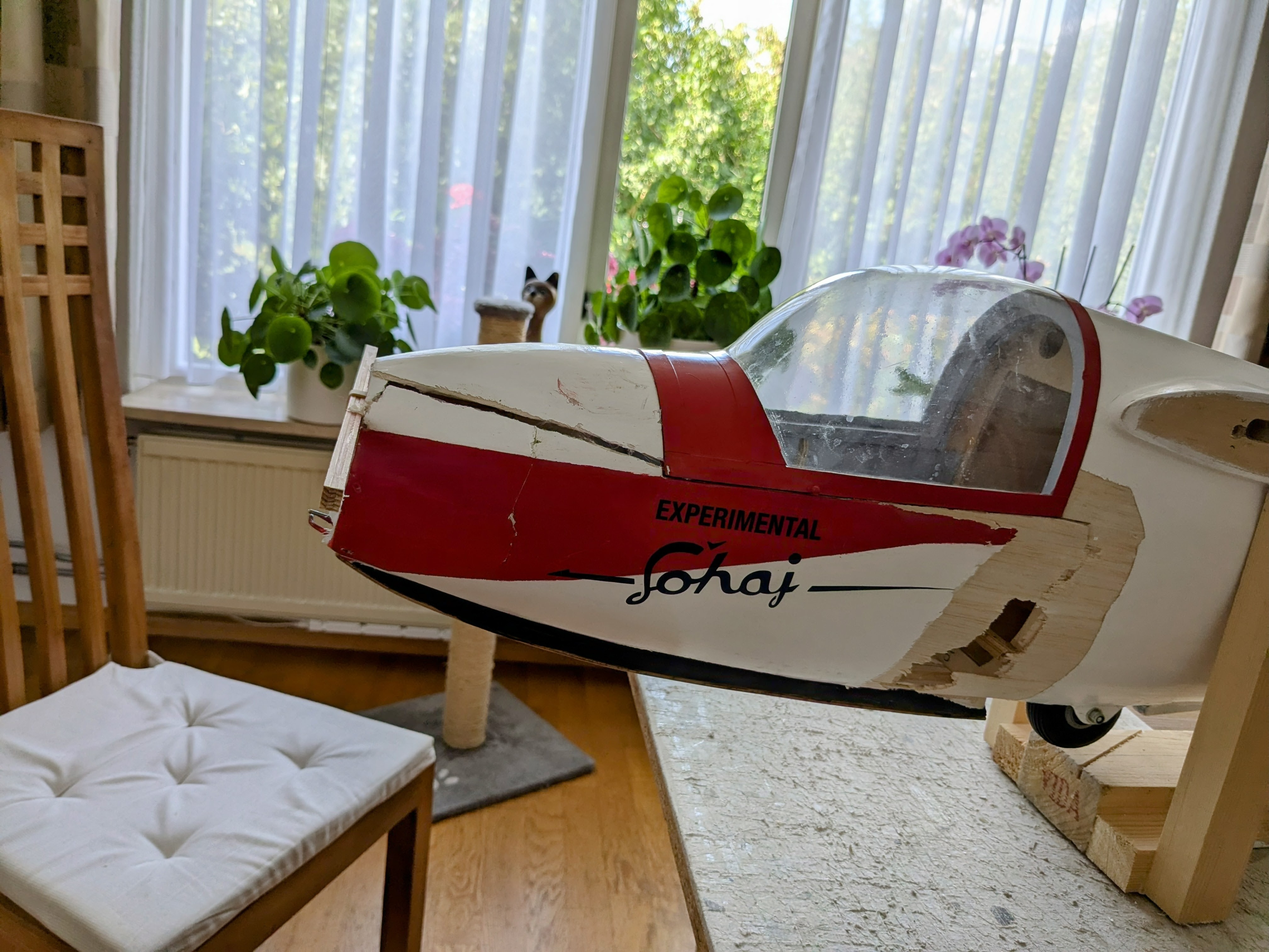

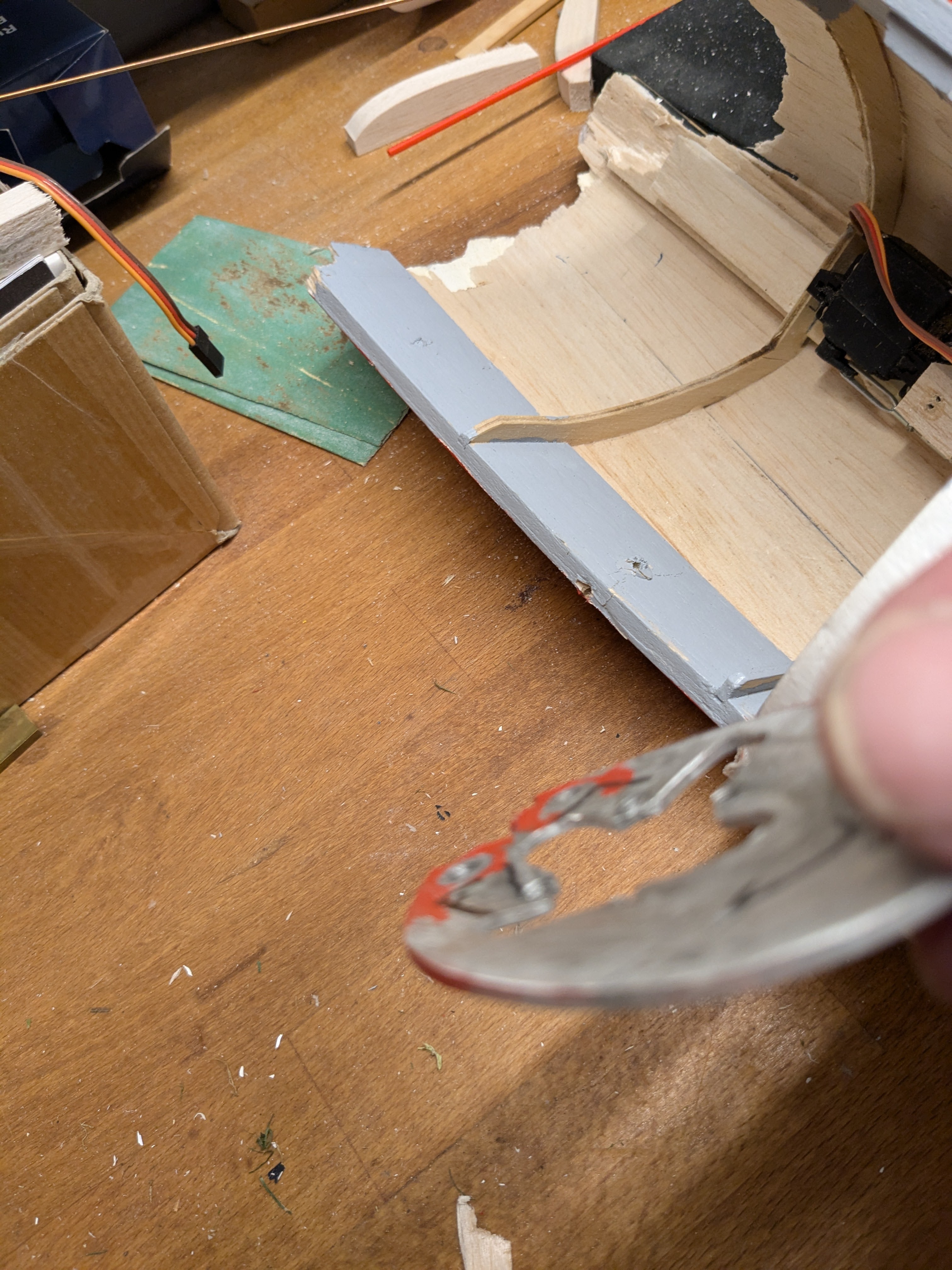

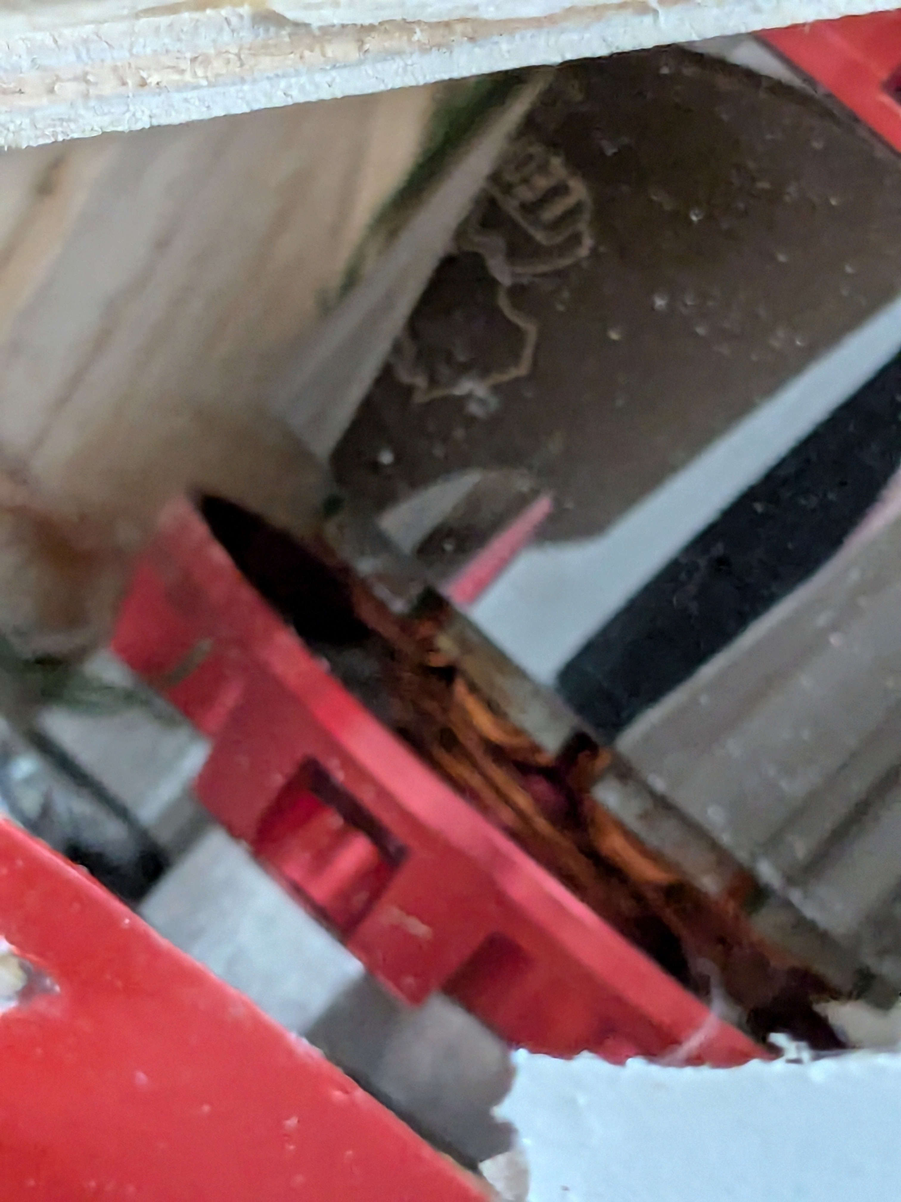

Heb een start gemaakt met herstel, eerst de motor en romp servo's losgeschroefd en gedeeltelijk de bekledingslaag bij de breukvlakken verwijderd. Bij het loshalen van de motor zat ik verbaasd te kijken hoe krom de motorplaat is, kijken of hij gericht wordt of vervangen. De motoras was door de voorste as steun naar achteren geschoven maar met gepast geweld de hele handel weer op de goede plek gekregen, alles ziet er recht uit maar moet nog proefdraaien. Neus met elastieken weer terug gezet om alles uit te kunnen richten hierna de kielbalk en en de balken onder de kap met secondenlijm vastgezet. Volgende stap is het herstellen van de spanten in de neus tot er weer wat stevigheid in het geheel komt. Pas dan wordt de romp geheel gestript om te kijken wat er aan rompbeplanking vervangen wordt en of er daarna met een glasmat verstevigd moet worden. En de motorkap waar ik toch al niet geheel tevreden over was is ook gescheurd dus moet ook opnieuw gemaakt worden.
De kop is er alvast af :)
Moeten nog uitgebreid getest worden maar had al wel gezien dat bij het ene rolroer er speling op de scharnieren zit, deze moeten dus na controle opnieuw geborgd worden. Eerlijk gezegd is er nog weinig verder gekeken dan de romp, krijgt de eerste aandacht, moet de rest nog aandachtig bekijken. Misschien ook een beetje struisvogel politiek want uiteindelijk moet en zal deze weer vliegen, en zeker niet als kneus.;)

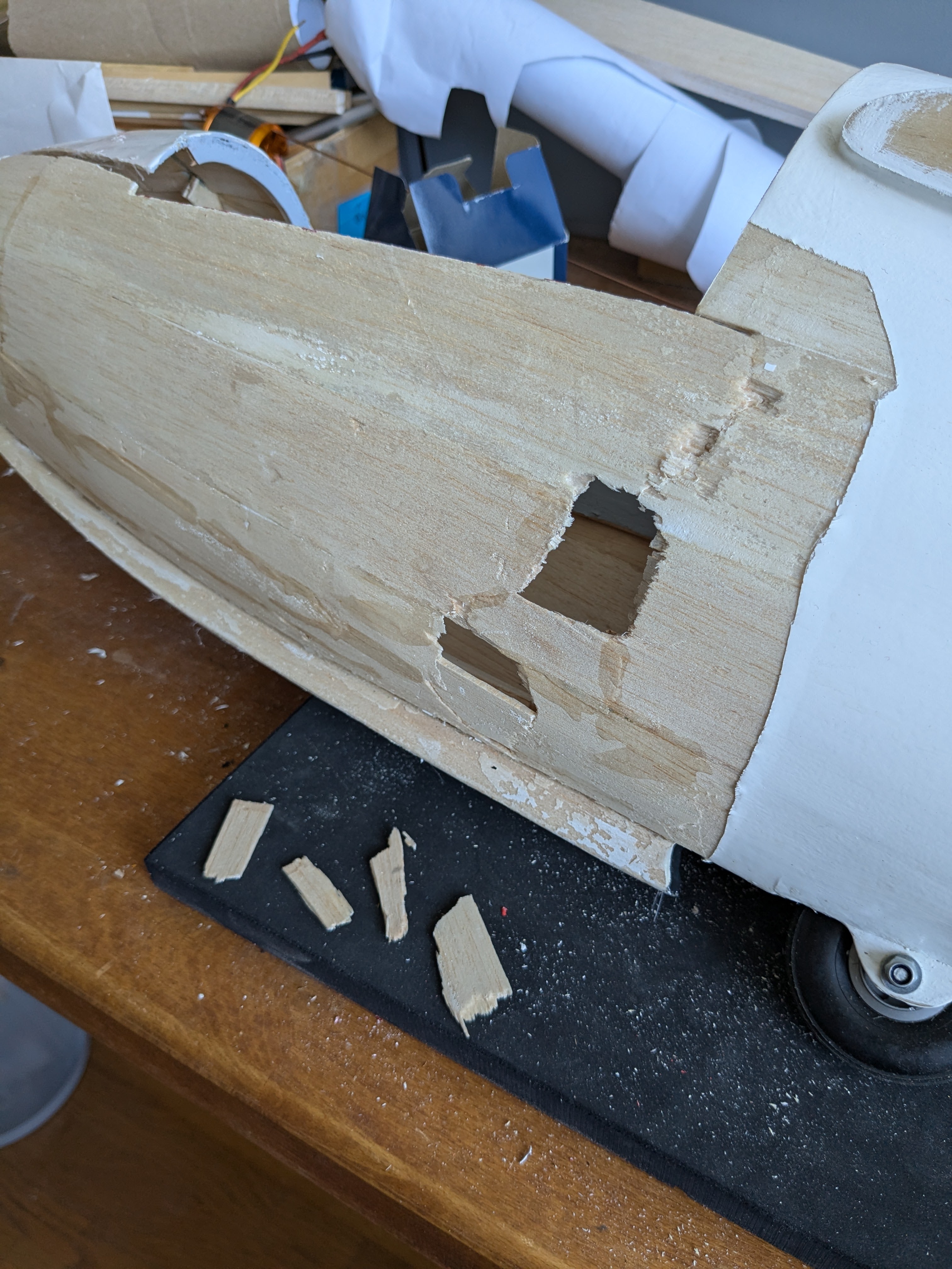

Vandaag lekker wezen puzzelen, had alle stukjes hout bewaard, en de huid zit weer dicht. Ook het tweede spant weer teruggeplaatst met behulp van seconden lijm.
Vorm zit er nu weer in en ook de sterkte begint er weer in te komen, moet nog wel kijken waar en hoe ik wat gerichte versterkingen kan aanbrengen. Voorste spanten worden nog met epoxie goed gelijmd en de rest van de romp gestript om alles goed te kunnen inspecteren.

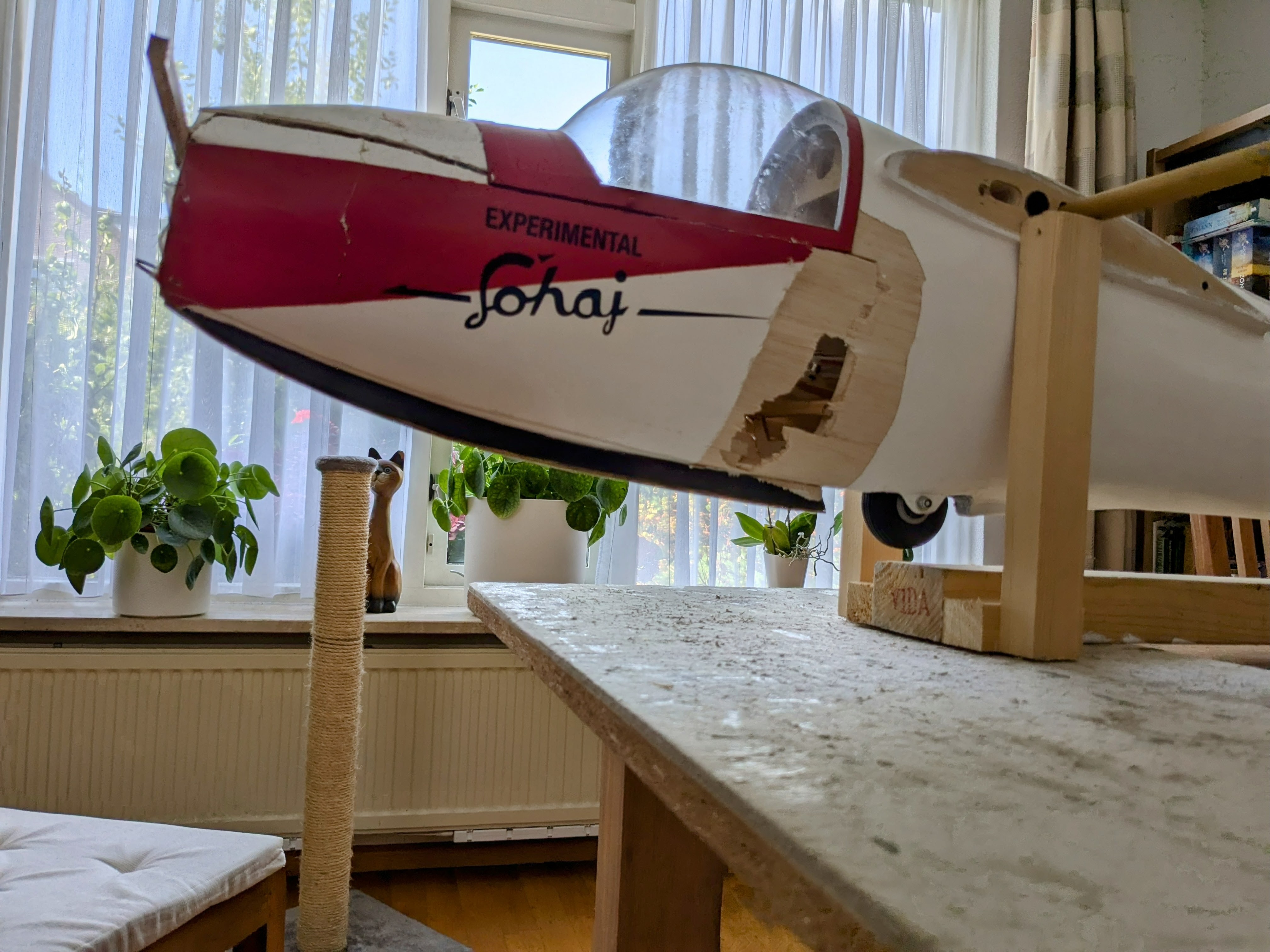

Geen slecht resultaat na zo'n begin als onderstaande foto ;)
25-30 grams glasdoek met epoxy over de gerepareerde neus, met ruime overlap over het puzzelwerk heen. Aan de binnenkant idem tussen de spanten. Daar wordt hij enorm sterk van.
Eerst netjes glad schuren en evt. plamuren, en ook alle balsa 1 keer met zeer sterk verdunde spanlak oid. aflakken (50%-100% verdunnen met thinner oid.), zodat het balsa niet alle epoxy opzuigt.
Is het echt nodig om de romp helemáál te strippen? Als je hem goed bevoelt/knijpt, belast door wat torsie en buiging en visueel na loopt bespaar je jezelf mogelijk best wat werk.

Voor het gepuzzelde stukje romp heb ik nu uit 1mm triplex plaatjes gemaakt die aan de binnenkant gelijmd gaan worden, vind ik wel mooi in het zichtbare deel van de cockpit. Bovenkant neus is vervelender, blijkt dat er met het in vorm schuren op sommige plekken nog maar een flintertje balsa is overgebleven.
