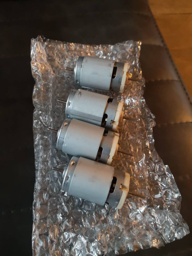

    Eerder was er ook al werk aangekomen en dat in de vorm van een handvol xt60 connectors zodat we de oude tamiya aansluitingen langzamerhand kunnen uitfaseren.
    En nu maar wachten op het meest kostbare van alles.
    En dat is nu net hetgene wat niet te koop is bij Tante Ali.....

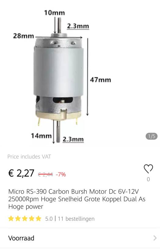

    En wat ga je daarmee allemaal motoriseren Fokko. Zijn dat vervangers voor die stroomvreters van je? Toeren willen ze genoeg maken. Nu nog een beetje tijd en zin maken of vinden. Ben je in ieder geval weer even zoet met je vloot. Sta ik er maar weer geleurd op om bij Moeder een lampje boven de wastafel op te hangen. Het oudere led-dingetje flikkert af en toe. Besefte me vanmiddag opeens dat Praxis weer open was. Maar morgen eerst wat sociale verplichtingen. Succes verder met de hermotoriseringen. Gr. Klaas.
    MarcT vindt dit leuk.
  7. Fokko 66
    Fokko 66
    3 sep 2017
    1.403
    Winschoten
    Het is de bedoeling dat deze gebruikt gaan worden in de twee motorige versie.
    Deze worden de vervangers van de 2 speed motoren.
    Dit als aanrader van pompebled.
    Het klopt als je zegt dat het er vier zijn.
    Moet natuurlijk wel een klein beetje voorraad houden.
    wimo100, pompebled en MarcT vinden dit leuk.

    Dat is voor als ik wil gaan waterskiën
    Denk niet dat ze deze toeren ooit gaan halen.
    Komt max 7.2 of misschien 7.4 V accu in.
    Voor die andere zijn wel plannen voor een zwaardere accu.

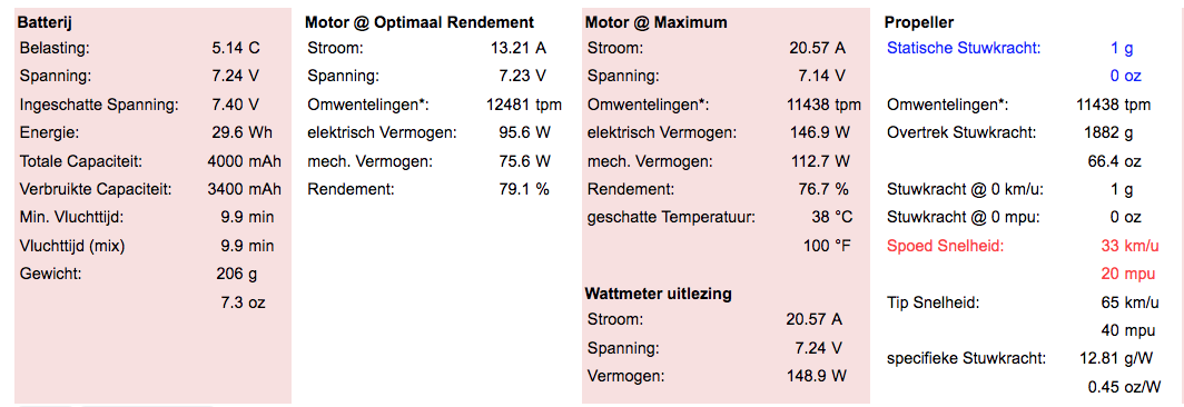

    Rekenvoorbeeld van een redelijk krachtige binnenloper maar dan brushless.
    Turnigy XK2845-B-2000 28 mm diameter...
    zo groot als een Monoperm zeg maar.
    Een om en de nabij 277 Watt motor,
    Ruwaan 25A max x 11,1 volt lipo 3S (Watt = volt x ampere)
    Zo een motor is al 35 x sterker dan een Monoperm Super.
    2000 kv (vergelijk boven met de brushed), kwam bij 12v en 25.000 toeren ook op zoiets.
    Laat het 2080 rpm zijn...
    Prop min of meer op de Can-grootte. Oude fuistregel.
    30 mm diameter en spoed 1,6 x diameter. 1x omwenteling geeft 48 mm afstand. Speed-prop
    Dat gegeven zet je op 2S Lipo in de e-calculator
    Turnigy heeft veel motoren gehad... dus altijd wel een met een 2000 kv in die buurt
    in de calculator aan te treffen.
    Die Turnigy motor kan ik digitaal remmen in een spread-sheet voor e-vliegtuigmotor calculatie!
    De schroefas gaat niet me, heb je niet in een vliegend model, en ook niet in de calculator.
    Het water maak ik zo dik als stroop. Immers de bootschroef gaat niet door lucht.
    Heb ik in het verleden eens uitgepeutert. (prop-constante)
    Is een waarde, een getal voor gevonden. Met min of meer de schroefasverliezen er al in.
    De motor staat in deze al meer mooi op rendement. Bedoel, 86% is mogelijk.
    De brushless is al veel efficienter dan een brushed, ook dat nog.
    Wat is rendement? Dat is het deel wat in voorstuwing wordt omgezet. Het andere deel, de verliezen is warmte, frictie etc.
    Maar wat ik wel kan zien is de stromen die getrokken gaan worden, in een orde...
    De prop gaat om vermogen vragen... En dat zie je in het staatje.
    Als zo een borstelmotor van Ali 20A kan trekken en 146 Watt kan verstouwen? Feest!
    Maar! Dat kan de boven genoemde borstelmotor echter niet.
    Motor wellicht een 35 Watt? Max? Heb je het wel gehad.
    Dan... zie het schroeftoerental en de snelheid van de schoef op deze Turnigy brushless
    Spoedsnelheid 33 km/h. Dat wordt er niet gevaren. Drag en rompvorm werken tegen.
    50 km/h zit er sowieso niet in.
    Alles direct drive, zonder reductiekast.
    Voor wat het waard is...
    Gr Bas

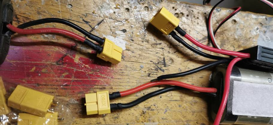

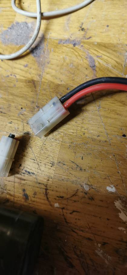

    Ik had reeds eerder een klein pakketje gekregen uit China met daarin een handje vol connectors.
    Wilde langzamerhand afscheid gaan nemen van de aloude tamiya stekkers.
    Ze werden al ruimer en daarmee ook bedrijfsonzekerder en ja dat kunnen we maar beter niet hebben.
    Ik had het al eerder willen doen, maar ja.....
    Zo'n klein zakje wil nog wel eens zoek raken.
    Vanmiddag op zoek naar iets anders kwam ik ze weer tegen.
    Yes......
    En voordat ze weer weg zijn ben ik maar gelijk aan het bakken en braden geslagen met de soldeerbout.
    De twee pt's zijn inmiddels al aangepast, zo ook mijn accu's.
    Moet alleen de laadkabels niet vergeten.
    Maar voor nu.... eerst koffie.
