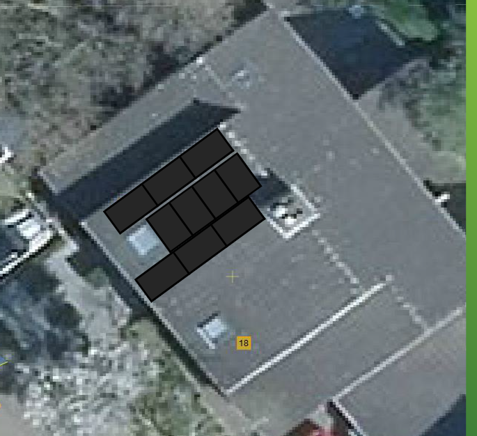

    Mijn dak:
    15 panelen ga ik niet halen max 9 ivm dakraam en schaduw van de schoorsteen.
    Panelen:
    Trina Solar Full Black Percium 300Wp
    Omvormer:
    SolarEdge SE3000H parallel (bewust gekozen ivm de kans op schaduw)
    Berekening op basis van 10 panelen ( worden er 9)
    Gegarandeerde jaarlijkse opwek 2.590 kWh is 38 % van eigen gebruik.
    Gemiddelde besparing € 610,- per jaar.
    Kosten na btw-teruggave € 3868,-
    De berekening zal zeker wat optimistisch zijn.
    Als ik uitga van € 4000,- investering en een opbrengst van € 500,- per jaar dat is het in 8 jaar terugverdiend.
    Dat haal ik bij een bank nooit aan rendement. Na 16 jaar heb ik € 4000,- rendement op € 4000,- en dat lukt bij een bank nog steeds niet ook niet na inflatiecorrectie.
    Meer waarde van de woning zie ik niet direct, want het kan ook de verkoopwaarde beperken ivm het aanzicht de panelen komen aan de voorkant.
    De aanbieding is van Greenchoice die geven een garantie voor de opbrengst over 5 jaar. Daar zitten echter en boel mogelijkheden in om er onderuit te komen.
    Niet al te veel meerwaarde dus.
    Graag jullie mening over het bovenstaande.

    +1 voor je denkwijze over het €-rendement. Zo ben ik ook ingestapt.
    Zitten er optimizers per paneel op? En waarom haal je meer panelen niet? Deel schuin en deel plat kan niet?

    Weet ik niet. Wat doen die en hoe kan ik dat controleren ?
    Dak links is lager en ligt in de schaduw de meeste tijd.

    Een optimizer per paneel zorgt ervoor dat als een paneel in de schaduw komt, alleen dat ene paneel minder oplevert. De rest vd string werkt dan gewoon door.
    En vraag ook een offerte bij een lokale solarboer op. Die komt echt kijken en heeft vaak baat bij het opbouwen van een relatie. De grote jongens willen meestal enkel meters maken en wegwezen.

    Om dat te voorkomen kreeg ik het advies om een parallel omvormer te nemen. Die kost ex btw net geen € 800,- meer.
    Schaduw heb ik op 1 of 2 panelen. Zijn optimizers nodig op alle panelen of alleen op panelen die kans op schaduw hebben ?

    Meerprijs is relatief gering. Ik heb ze op alle panelen. Bewolking of een vogelpoep kan overal op vallen. :D
