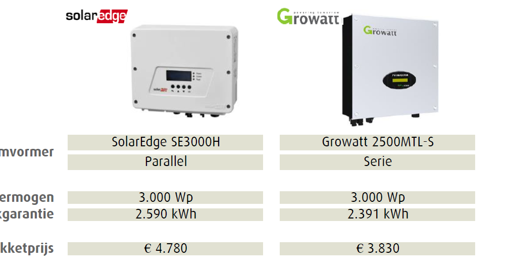

    De SolarEdge SE3000H parallel die mij is aangeboden voorkomt het schaduw effect.
    Deze kost € 800,- meer dan een seriële. Dat is dus vergelijkbaar met 10 optimizers in het kosten plaatje.
    Mijn dak ligt op het westen.

    Is dat dan met optimizers?

    Weet ik niet. Mij is verteld dat een seriële omvormer last heeft van het kerstboomlampjes effect als er 1 paneel minder werkt door b.v. schaduw heeft dat effect op de rest. Bij een parallel omvormers gebeurt dat niet.

    Wat ik zo snel kan vinden is dat alle panelen hier ook in serie staan en dat je op de 3000 maar 1 string kan aansluiten.
    Is dus geen parallel omvormer.
    Zou dus maar een vraagteken bij die verhalen van die verteller zetten.
    Verder zitten die optimizers onder de panelen en zal je die naast de "speciale" regelaar OOK moeten kopen.

  16. AHoogendijk
    AHoogendijk
    Lid geworden:
    24 mei 2012
    Berichten:
    876
    Locatie:
    Krabbendijke
    Is pakketprijs, niet van de omvormer hoop ik, en in dat pakket zit meer denk ik

    Onno, ik blijf het vreemd vinden van dat parallel.
    die omvormer heeft een nominale ingangsspanning van 350 V DC
    dat komt niet uit 1 paneel, want dat heb je als je er 16 parallel zet.

    Ja, pakketprijs voor 10 panelen.
    Ik ga navragen hoe dat werkt.

    Met parallel bedoelen ze denk ik.
    Dat je met twee strings werk.
    Op sommige omvormers kunnen 2 sets panelen aangesloten worden.
    Die werken dan dus onafhankelijk van elkaar.
