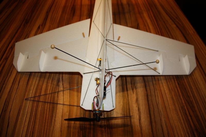

Uiteindelijk dus op 127 gr uitgekomen met standaard connectoren.
Toestel op 27 februari laten invliegen door een kenner. Nogmaals dank Peter (v/d Riet) ;-)!
Gisteren ochtend voor de eerste keer zelf 2 accuutjes leeggevlogen in de gymzaal. Zonder brokken :-)
127gr is een gewicht waar wij een aantal jaar geleden nog A-klasse mee vlogen, helemaal niks om je voor te schamen. Goed gebouwde vliegtuigen van 145 kunnen zelfs beter vliegen dan slechte van 100gr!

Net terug van een oefenvluchtje met de Precise...
Na ongeveer 3,5 min vliegen (rolls, loops, cubaanse 8'en) breekt de linkse vleugel zoaar af bij het uitkomen van een binnewaardse looping... gedaan met vliegen.
Paar factoren die meespelen:
- bij dit model zijn de vleugels afzonderlijk uitgesneden en aan de romp geplakt
- ik vlieg zonder CF neuslijst, enkel met carbon in V onder de vleugel
- die vleugel was al ns afgescheurd na een nogal onzachte aanraking met een basketbalring bij een van de eerste vluchten...
De breuk zit nu net naast die eerste breuklijn, maar wel voor een groot stuk op de lijmnaad van de vleugel met de romp.
Jammer... is vrij makkelijk te herstellen, en misschien moet ik er toch maar een CF neuslijstje ter vesteviging opplakken.

Het gebrek aan een neuslijst is geen probleem, we vliegen al een paar jaar zonder lijsten op de vleugel. Dat de vleugel is gelijmd hoeft ook niet erg te zijn.
Duidelijk is dat de verbinding met het koolstof is losgelaten, dit is dus niet goed verlijmd of was al beschadigd. Depron kan ook kleine onzichtbare scheurtjes hebben!
Dit moet je altijd goed bouwen/checken want dit wil je niet op een wedstrijd hebben, nooit eigenlijk.
Het is in ieder geval niet als kritiek op het model zelf bedoeld. Het is mijn eerste F3P model ooit en het vliegt fantastisch als eerste toestel.
Nu vermoed ik dat de combinatie gelijmde vleugeldelen zonder neuslijst toch minder sterk zal zijn dan een volledige vleugel zonder neuslijst.
Wat het verlijmen van het koolstof betreft: Ik maak gaatjes in het depron met een naald, snij koolstof staaf op lengte en rol de gesneden uiteinden even over een blokje met schuurpapier (om de scherpe kantjes eraf te halen) en rol vervolgens de uiteinden in 2 componenten lijm. Dat staafje gaat dan in de gaatjes... staaf zit niet volledig door het depron.
