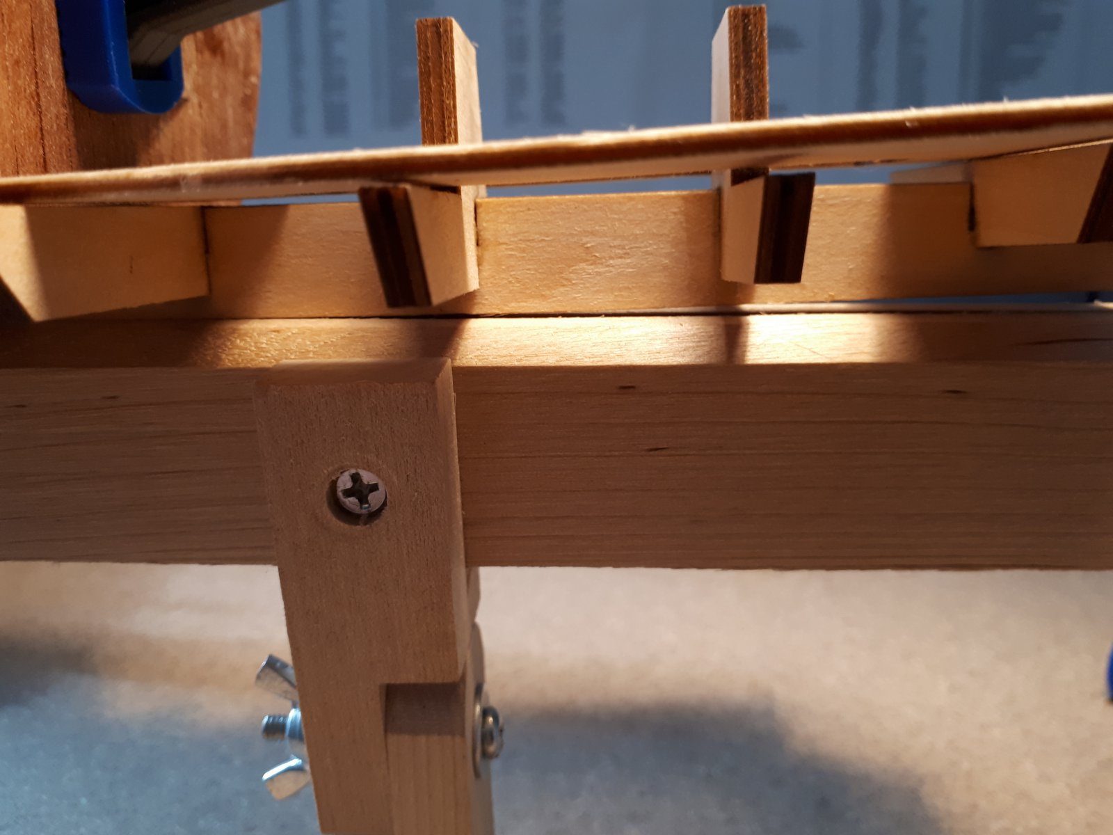

    @Pingu57 , ziet er echt strak uit , ik ben nog niet zover, maar ik heb in ieder geval wel geleerd dat je verder moet lezen , ben nu bezig om het
    centrale dek te bevestigen, maar heb nogal wat tussenruimte tussen de spanten en het dek, denk dat ik de spanten er voorzichtig uit haalt, en de kiel
    waar de spanten zitten wat dieper uitvijlt, zodat de spanten wat beter aansluit tegen het centrale dek. 20201103_120759.jpg

    Geer, moet het dek hier geen zeeg over de lengte krijgen??? Dan zitten je spanten wel goed namelijk...
    Maar misschien weten het de echte kenners ;);)

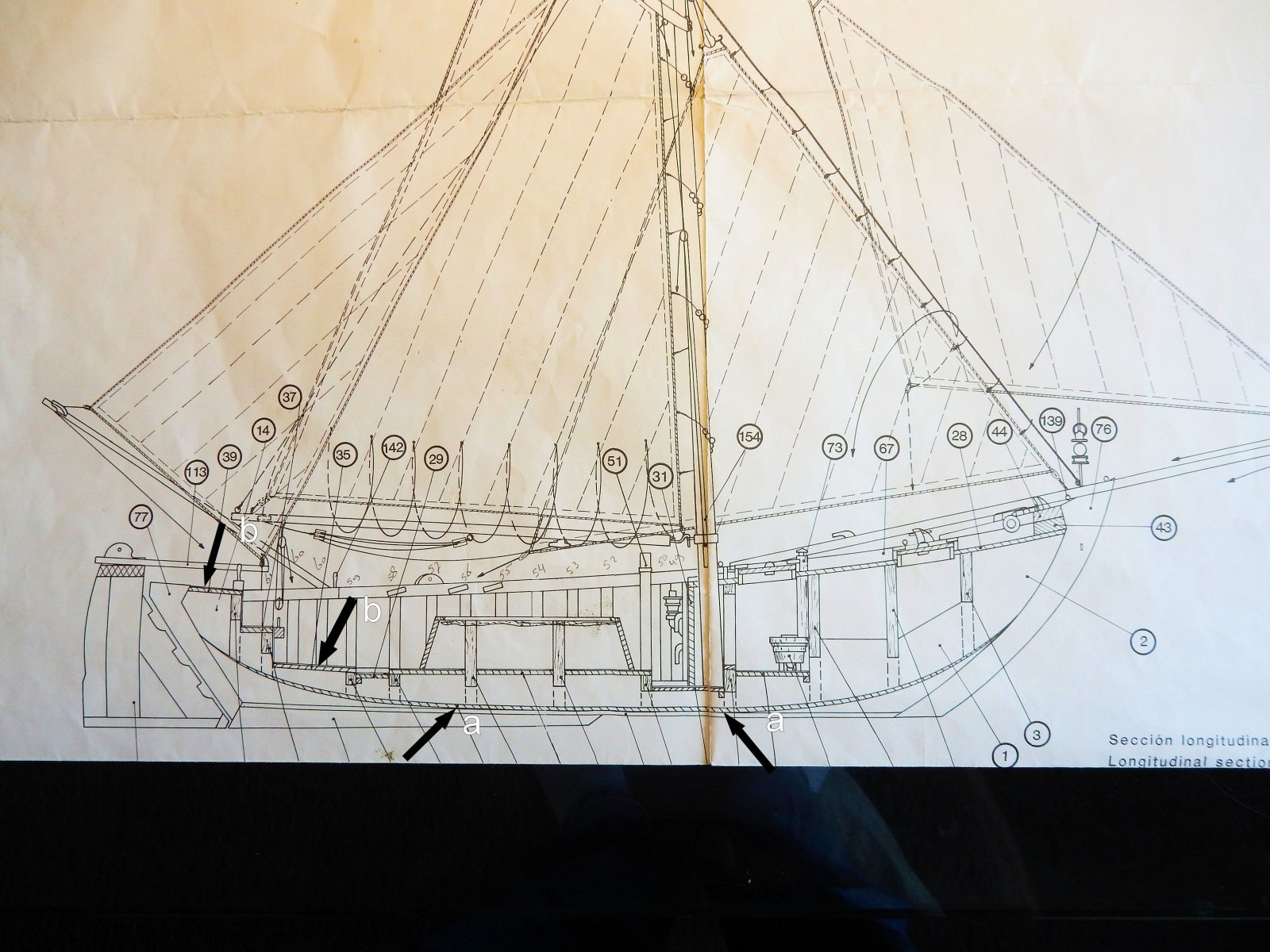

    @Geer, het dek hoort vlak te lopen, in het bodemvlak zit wel een zeeg. Vanmiddag zal ik een en ander verduidelijken met een paar foto's, maar je kunt het ook zien op de tekening die je er bij hebt.
    Herby63 vindt dit leuk.

    @Geer, hier de tekening die ik daarstraks toegezegd heb, ik heb een foto gemaakt van de tekening die jij waarschijnlijk ook hebt, en daar heb ik het bodemvlak gemerkt met de pijlen a.
    Dit bodemvlak loopt tussen de pijlen a vrijwel horizontaal, en voor en achter de pijlen loopt het bodemvlak op. Op de fotocollage die bij het pakket zit, kun je zien hoe het bodemvlak verder zou moeten zitten. ( foto 4 )
    Bij de pijlen b zitten dekjes die iets oplopen, maar heel veel is dit niet, hooguit 1 á 2 graden.
    De deken ( het dek waar het gat van de visbun in zit, loopt echt horizontaal.
    Voor en achter de deken zitten iets verlaagde dekjes, die rusten op de valse kiel, en plankjes die je eronder moet plakken ter versteviging
    Het beste wat je kunt doen, is de spantjes losnemen, en zo op de valse kiel zetten dat je de deken er op kunt leggen, en die moet dan mooi vlak aansluiten op de spantjes.
    Daarna de spantjes weer vastplakken, en gelijk de deken weer passen.( niet goed = nog een keer proberen)
    Als de spanten vastzitten, kun je je dekjes beplanken en plaatsen, wanneer je hiermee klaar bent kun je het bodemvlak passen en te pas maken aan de hand van de fotocollage..
    Veel duidelijker kan ik het niet maken denk ik, ik zou zo zeggen, gewoon doen, en foto's plaatsen in je eigen verslag, dan zie ik dat vast wel langskomen.

    Peter , bedankt voor je uitgebreide en heldere uitleg , bodemdekje 29 en 39 had ik al beplankt en bevestigd, wat ik ga doen is wat je heb gezegd spanten
    voorzichtig losmaken en weer vastplakken en daarna de deken er op leggen, als de deken vlak ligt ben ik benieuwd of ik geen ruimte creeer tussen de kiel en de onderkant spanten.

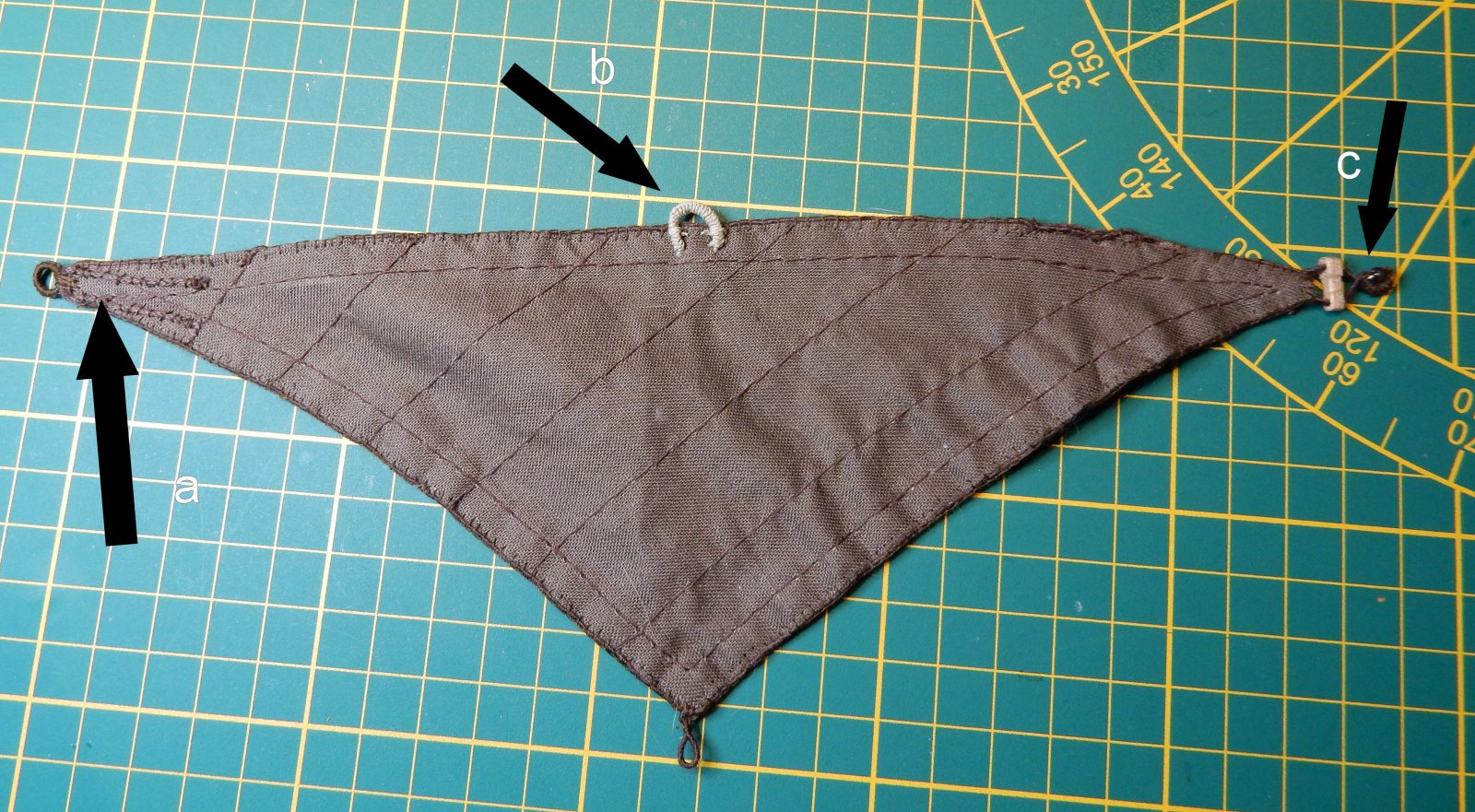

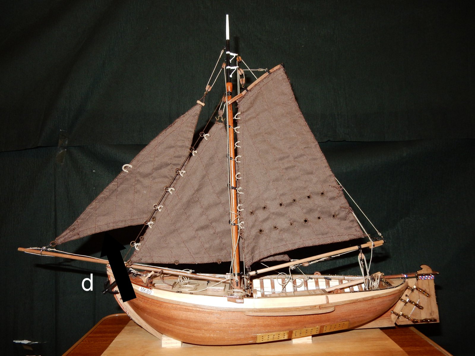

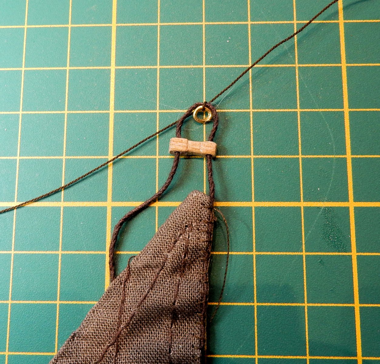

    Ik heb even een kleine update over de te plaatsen kluiver,
    Aan de bovenzijde moest een kophoutje komen, die is bedoeld om het voor- en achterlijk een strak voorkomen te geven, en daarboven hoorde een lus te zitten, met daarin een kous.
    Aangezien het innaaien van een kousje in deze schaal niet te doen is, heb ik dat met een ringetje gedaan, die ik bekleed heb met halve steekjes om en om.
    Het zeiltje zit hier in elkaar, Bij pijl a zit een grommer met de zogenaamde trekker, bij pijl b zou een lusje moeten zitten, het nut hiervan is mij als landrot volstrekt onbekend, en bij pijl c zit het kophout met het oogje.
    Het model van het zeil, vind ik niet bijzonder fraai, maar je moet soms roeien met de riemen die je krijgt

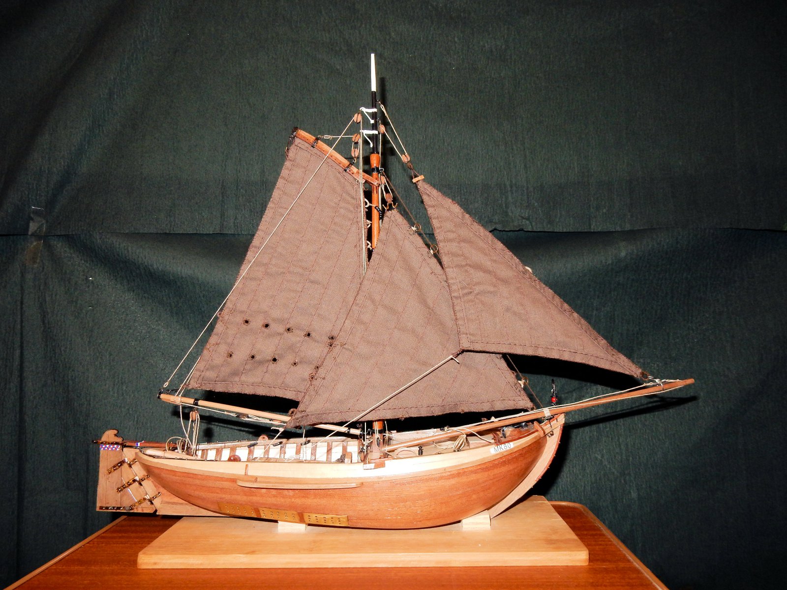

    Zo ziet het eruit als het op de botter geplaatst is, hier de bakboordzijde, bij pijl d is te zien dat de hoek tussen voor-,en onderlijk eigenlijk best wat groter had gemogen om er een mooi zeiltje van te kunnen maken, maar helaas. Dit is het.
    Hier hebben we de stuurboordzijde, de hoek tussen het achterlijk en het onderlijk heb ik met een schootsteek vastgezet, en de andere zijde van het touw zit aan de voorste klamp in de kuip

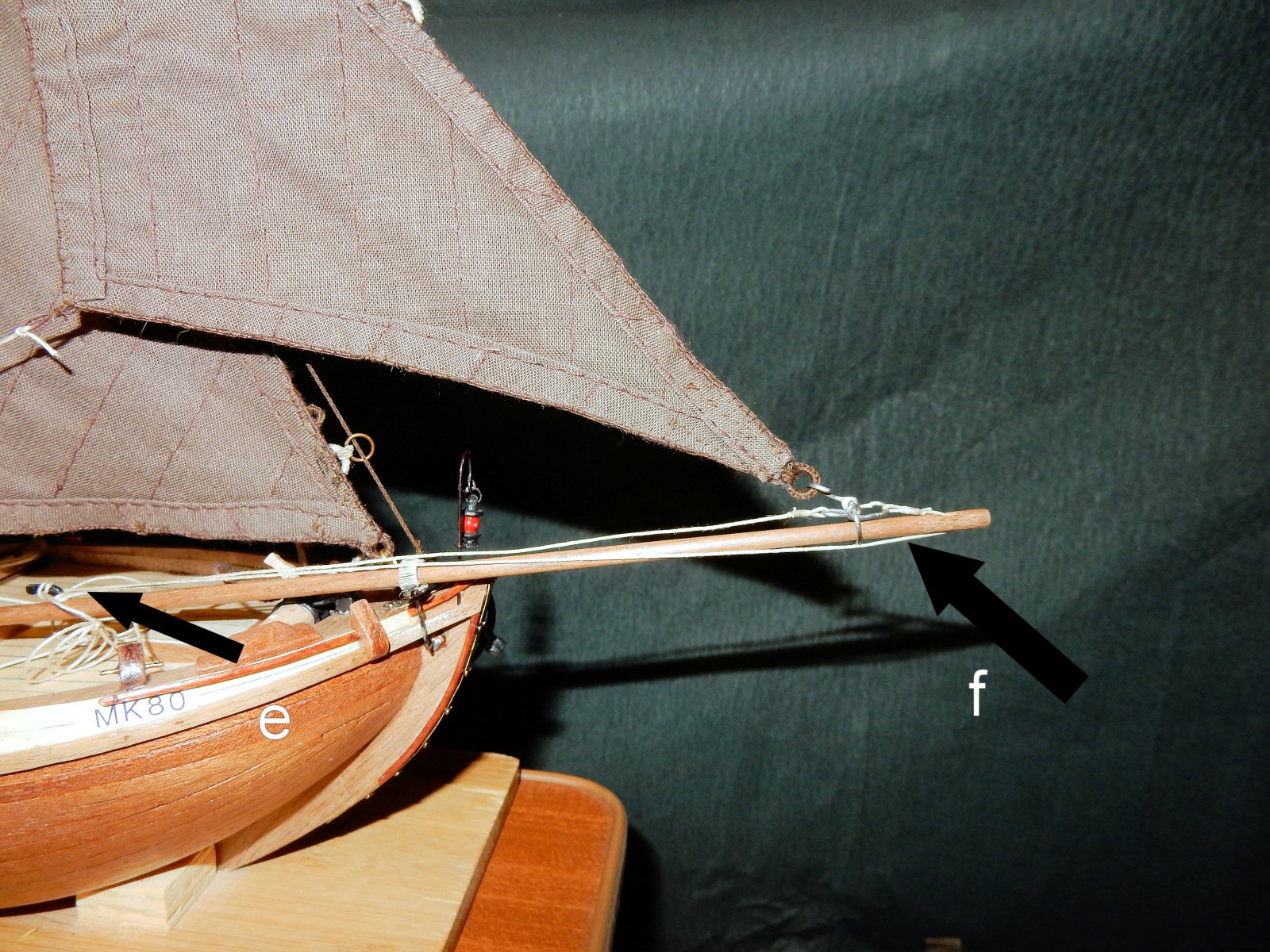

    Hier nog even een plaatje van de kluiverboom, de in/uithaler ( pijl f ) is geplaatst, en ik heb dit met twee losse touwen gedaan, bevestigd op de klamp ( pijl e) aan de kluiverboom of dit met een doorlopend touw had gemoeten, dat weet ik niet, ik kan daar nog niet achter komen, mocht dat wel zo horen, dan verander ik dat uiteraard nog.

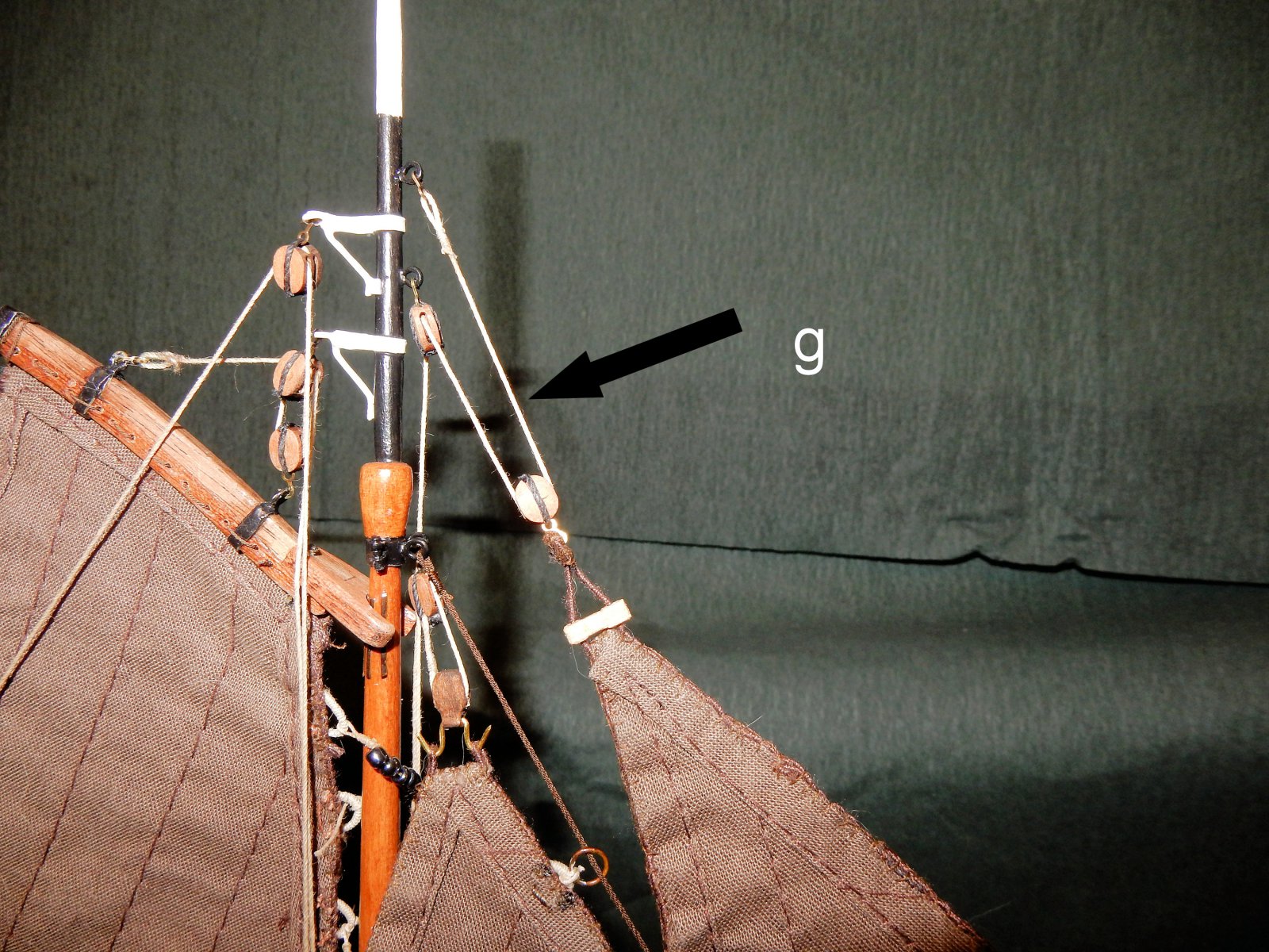

    Nog een plaatje van de kluiverval ( pijl g ), die begint aan het bovenste oog op de mast, officieel met een zusterhaak, of met een harpsluiting, ik heb gewoon een haakje gebruikt hier, en de val heb ik belegd op de klamp aan de bakboordzijde van de mast. Hij zou ook belegd kunnen worden op de kluiverboom zelf, beide mogelijkheden werden wel gebruikt heb ik begrepen.
    Dit was het voor deze ronde, de volgende ronde is de Bras aan de beurt.
