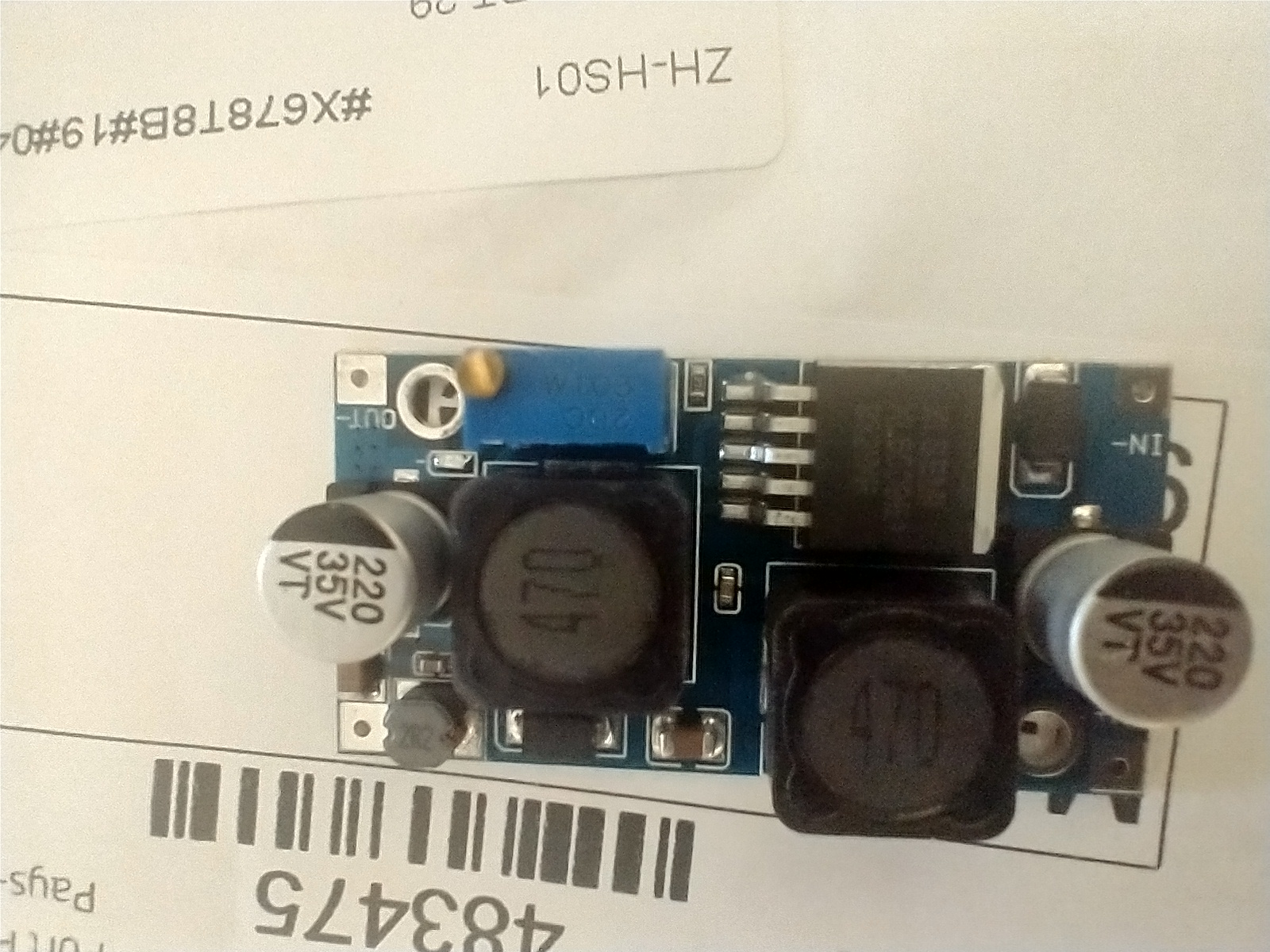

Menno, Dat gaat allemaal werken! En hier gaar het ook naar verwachting. Ingangvoltage van de converter 12 Volt en 0,72 A.
Hij is binnen.
Pretty straight forward om aan te sluiten.
@k-k , Klaas:

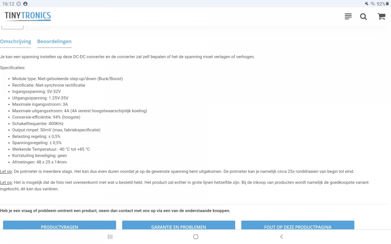

Het instellen op de juiste voltage zie ik zo niet en er zit ook geen manual bij.
Is daar dat kleine koperen schroefje voor op dat blauwe blokje?
Menno, Dat blauwe blokje is een potmeter, die je meerdere slagen kunt draaien om de juiste spanning in te stellen. Beste doe je dat met een voltmeter op de uitgang. Beschrijving staat bij het product op de site. Bijna onderaan in de tekst. Gaat je wel lukken denk ik. Gr. Klaas.

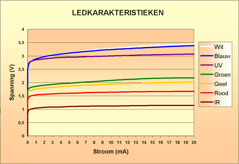

Iedere kleur LED heeft z'n eigen spanning, alles in elkaar draaien werkt in principe niet.
De witte heeft de hoogste spanning nodig, de rode de laagste.
Ergo, op de 3V gaat de witte in theorie niet werken, en zou de rode door kunnen branden omdat die teveel stroom gaat trekken.
Nu is een knoopcel heel erg gelimiteerd qua hoeveelheid te leveren stroom, dus dat kan je LEDs gered hebben.
Een tabelletje bijgevoegd en een likje waar eea redelijk hufterproof wordt uitgelegd
In het tabelletje zie je dat op 3V wit net werkt en rood zeker een volt teveel heeft.
http://www.linetec.nl/electronics/leds/led_1.html
