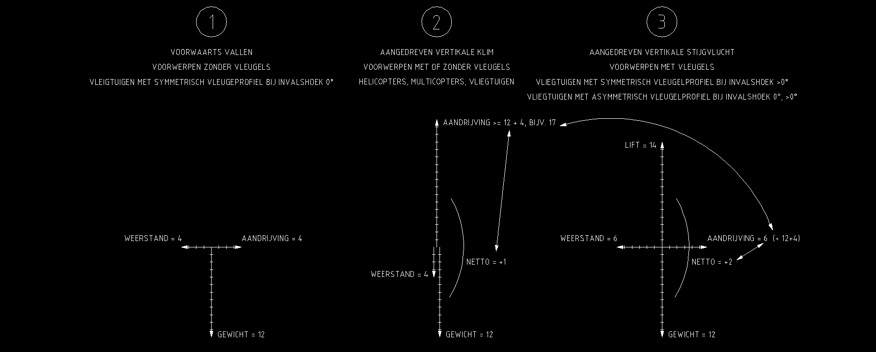

Dit is niet correct Hans, sorry. in voorwaartse vlucht met 8 m/s heeft de kist een heel lage weerstand en gebruikt een paar watt (2 of 3 Watt). tekening 1 en 2 zijn in principe wel correct voor zover ik kan nagaan (alleen bij 1 moet nog lift 12 ^ bij voor horizontale vlucht). voor de rest recht naar boven met 8 m/s gebruikt mijn kist nog minder, de helft wsl. omdat ik geen cdi heb (en ja, het profiel door 0 lift iets meer, maar we/men waren er al achter dat daar nog een klein compromisje mogelijk is). wel echt bedankt voor je inzet, ik waardeer een goede poging altijd.

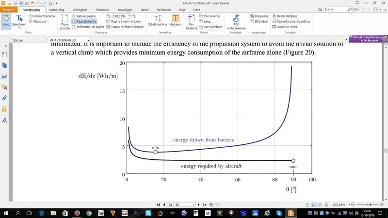

Zwart = de energie die het vliegtuig nodig heeft. Bij verticaal klimmen (en dat moet ik je nageven) zou het het meest efficiënt zijn als je geen aandrijving had. Het verschil met level flight is echter minimaal.
"The trivial optimum for the airframe would be to climb vertically and as slow as possible to minimize total drag."
Daar had je dus, en dat had ik niet verwacht, echt helemaal gelijk in.
Blauw is wat er gebeurt met de verliezen in je aandrijving. Een efficiënte aandrijving is prachtig, maar een klein percentage van HEEL VEEL vermogen wat je nodig hebt om verticaal te klimmen is nog steeds veel meer dan de verliezen als je veel minder vermogen vraagt. Verticaal klimmen is dus veruit het meest inefficiënt.
"It is important to include the efficiency of the propulsion system to avoid the trivial solution of a vertical climb which provides minimum energy consumption of the airframe alone "
Laat jouw stelling nou net die "trivial solution" zijn die dus maar de helft van het verhaal is.
De zuinigste klim is met ongeveer 18 graden omhoog, dat is het antwoord op je allereerste vraag. Dat kost alleen erg veel tijd.
Rond de 70 graden zie je dat de verliezen nog niet extreem zijn maar de rate of climb is natuurlijk veel groter. Dat verklaart onze in de praktijk vastgestelde 70 graden.....rap omhoog met relatief geringe verliezen. Ga je steiler dan 70 graden dan loont het niet meer.
En hier zie je ook wat iedereen behalve jij weet: als je de neus verder omhoog doet het je steeds meer vermogen nodig. De blauwe lijn (benodigde energie) loopt veel harder omhoog dan de weerstand afneemt (zwarte lijn). Vanaf 75 graden wordt het verschil echt enorm, jouw observatie dat je vliegtuig dan met gelijkblijvende gasstand gaat versnellen is een absoluut wonder aangezien er tussen 75 en 90 graden ongeveer 3x zoveel vermogen nodig is.
Hele tekst HIER te vinden hoofdstuk 5.1
Misschien leuk om je discussie te gaan voeren met Martin Hepperle van het German Aerospace Center om hem er op te wijzen dat hij het helemaal verkeerd heeft.
