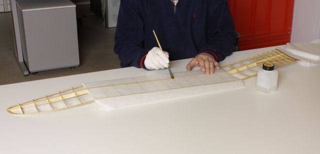

Inmiddels heb ik enige ervaring opgedaan met het bespannen van het pendelroer en de romp.
Dit komt nu goed van pas want het bespannen van de vleugels moet goed gebeuren.

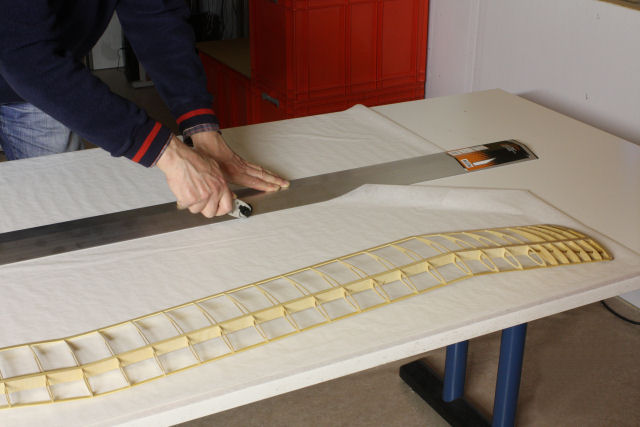

Het snijden van het vlies met het rolmes gaat buitengewoon goed en snel.
full

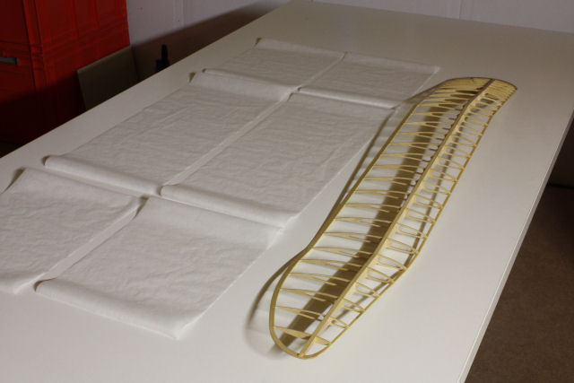

Door de dubbele knik in de vleugel moet de bekleding in zes stukken worden geknipt.
full
Eerst het middenstuk van onderkant vleugel bekleden.
Het vlies is ruim gesneden over neus- en achterlijst.
Dit werkt erg prettig.
full

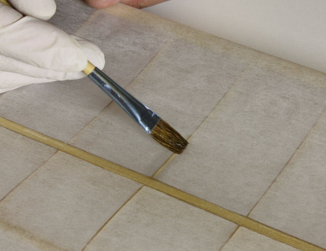

Het verbaast mij telkens weer hoe mooi het vlies zich vastzuigt op de ondergrond.
full

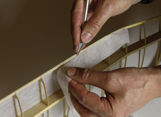

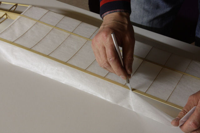

Met een scherp mes het restmateriaal van de achterlijst verwijderen. Dit gaat natuurlijk erg makkelijk omdat de lijst werkt als een liniaal. Met een balsahout achterlijst zou dat al een stuk moeilijker worden.
full
Bij de neuslijst is het al wat moeilijker omdat er nog extra materiaal moet blijven staan wat dan over de neuslijst wordt geplakt.
Maar met wat beleid is dat geen probleem.
Mijn vinger gebruik ik als aanslag en glijd ermee langs de neuslijst.
full
De overlap wordt nu op de neuslijst vastgeplakt.
full

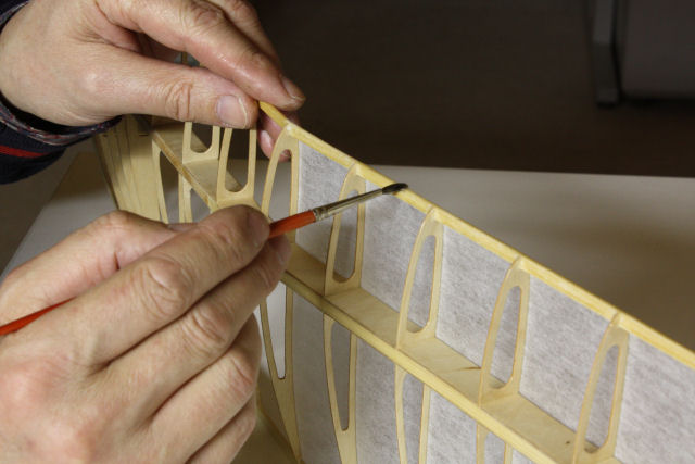

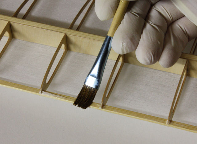

Voor het aanbrengen van de bespanning op de bovenkant is het noodzakelijk dat de contactvlakken voorzien zijn van kleeflak.
Omdat het vlies van de vleugel onderkant over de neuslijst is geplakt mis ik nu de kleeflaag voor de bovenkant bespanning.
Dus neuslijst even insmeren met kleeflak.
full
