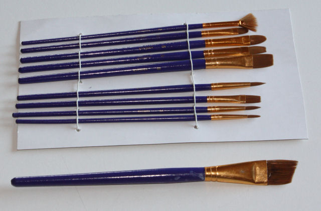

Bij Action heb ik deze goedkope penselen gekocht.
Het brede penseel met zijn schuin uiteinde voldoet uitstekend voor het lakken van de vleugels.
De haren zijn lekker zacht en zitten goed vast, dus geen irritante haaruitval.
full

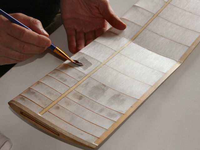

Het voordeel bij gebruik van een wat kleinere penseel is, dat je niet teveel oppervlak in een keer met spanlak bewerkt. Het gevaar is namelijk volop aanwezig dat het vlies loslaat van het contactvlak. Dus, geduld is een schone zaak.

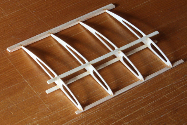

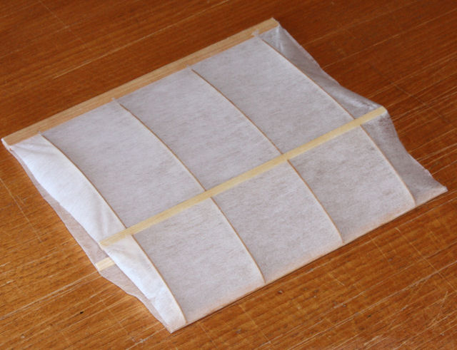

Zoals al eerder gezegd maak ik eerst een proefstuk voor het oefenen met kleur en sjabloon.
Dit keer heb ik mazzel want bij het bouwpakket zaten nog extra latjes en ribben. Deze komen nu goed van pas en met wat CA lijm zit het geraamte snel in elkaar.

Nog wat reststukken vlies overheen plakken, spannen met de foliebout en het geheel twee keer met spanlak insmeren.
Dit alles ging zeer vlot.
full
