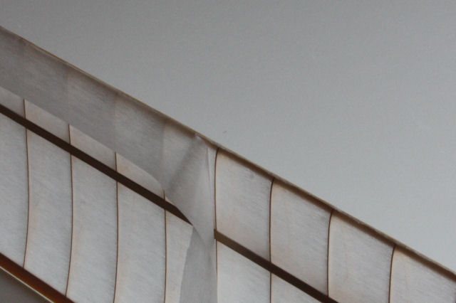

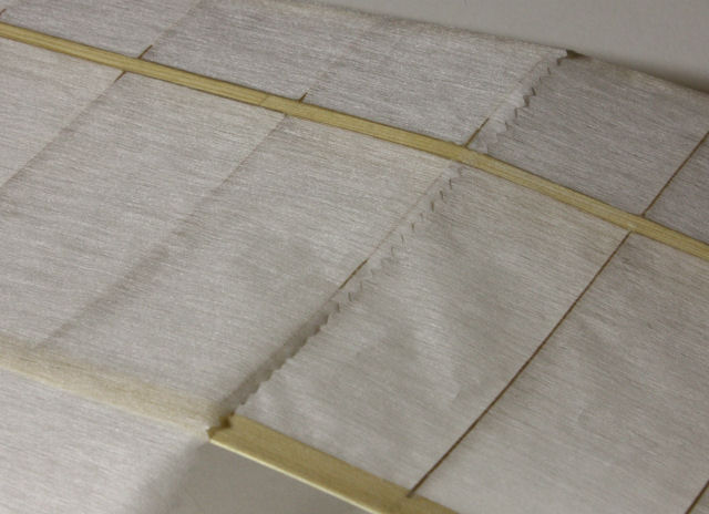

Lastig is de overgang bij de vleugelknik. Het vlies moet goed vastzitten op een ielige rib.
Met een overlap van ca. 3 mm zit het nu goed vast aan de zijkant van de rib. Voor de volgende lap vlies moet nu ook daar kleeflak worden aangebracht. Deze lak mag alleen op de smalle rib aangebracht worden. Dat is belangrijk omdat het vlies later met hitte op spanning wordt gebracht. Zit er een laag lak op een gedeelde van het ribbenveld dan krijg je plooien in de vorm van kraaienpoten.
full

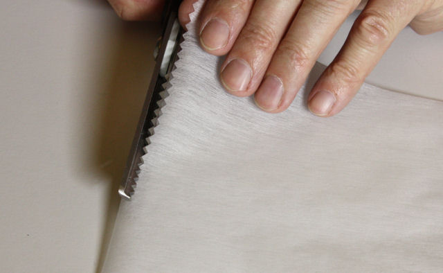

Het volgende stuk vlies wordt met een kartelschaar bewerkt om een sterke verbinding te verkrijgen. Dit is spielerei, hoeft echt niet.
full
Maar het ziet er wel goed uit.
full
De onderkant is nu bekleed en de randen worden nu zorgvuldig ingesmeerd met kleeflak.
Morgen is de bovenkant aan de beurt.

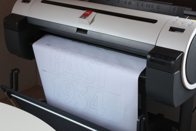

Henri heeft mij het PDF bestand van zijn HAST ontwerp gestuurd en ik kon het niet laten om alvast een proefplot te maken.​
full
Perfect, Henri!
De afmetingen kloppen!
Bedankt!

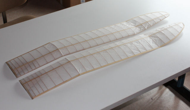

De rechter vleugel is nu volledig bespannen.
Op zich ging dat goed maar over het knippen van de kartelrand ben ik niet tevreden.
Het moeilijke was om met de kartelschaar in een rechte lijn te knippen en na elke knip de schaar opschuiven en opnieuw positioneren voor de volgende knip.
Dit kan beter, dus heb ik het bij de linker vleugel anders gedaan.

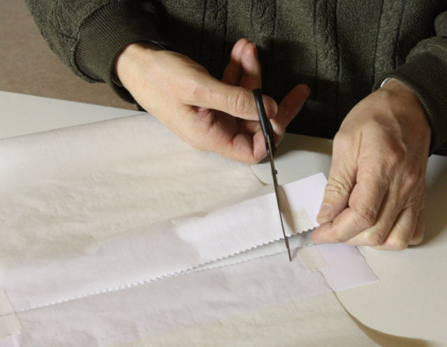

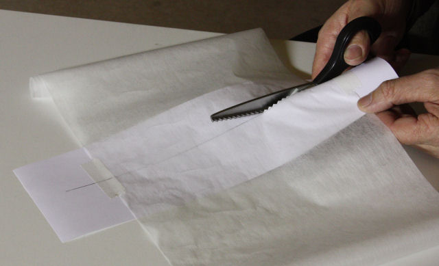

Het te knippen vlies wordt nu op een stuk papier geplakt met twee stukjes plakpand.
full
De potloodstreep op het papier is nu makkelijk te volgen met de kartelschaar.
Ook het opschuiven en opnieuw positioneren van de kartelschaar gaat makkelijker omdat het papier steviger is dat het vlies alleen.
Dit ging erg goed, maar is niet zo goed voor het gereedschap.
Door het knippen van verschillende materialen met dezelfde schaar gaat de standtijd sterk achteruit. Of anders gezegd de schaar wordt zeer snel bot.
full
Het plakband wordt nu samen met een stuk vlies weg geknipt. Niet proberen het plakband los te peuteren, dat gaat toch niet lukken zonder het vlies te beschadigen. Mijn uitgangsmateriaal is groot genoeg gehouden voor deze actie.
full
De kartelrand ziet er nu mooi strak uit
full

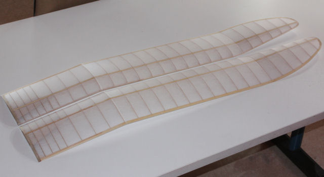

HAST
Het is gelukt!
Alle plooien zijn verdwenen en de vleugels zijn niet krom getrokken.
Door elk ribbenvak stuk voor stuk aan de boven- en onderkant vleugel te spannen en zo doorschuiven minimaliseer je het kromtrekken van de vleugel.
De temperatuur van de foliebout is niet kritisch een gat brand je niet zomaar erin.
Wel opletten tijdens het hanteren van het werkstuk want dit vlies is teer spul.
