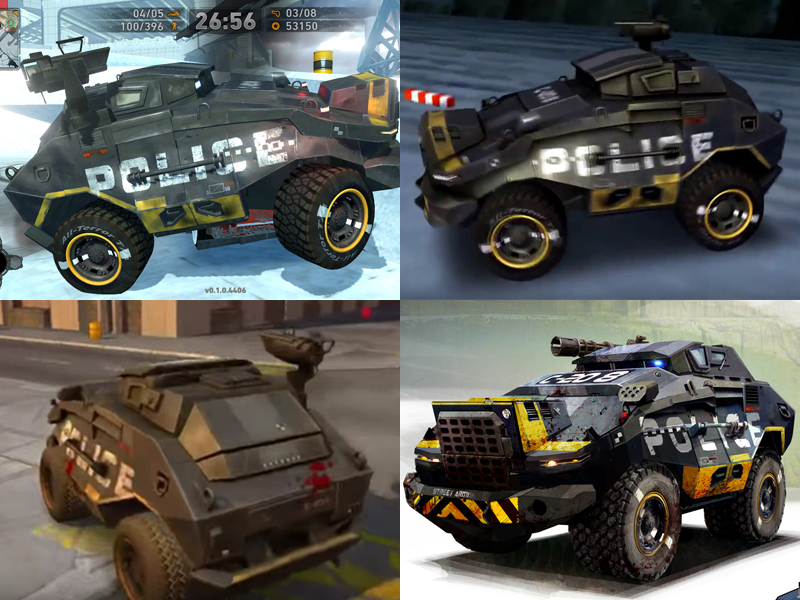

En het is geworden... de politiejeep uit Carmageddon Reincarnation/Max Damage! Er zijn heel wat beelden te vinden, de meeste referentie heb ik uit in-game beelden gehaald vanop youtube. Ik heb het best-te-vinden zijaanzicht overgezet op een 2D zijaanzichtplan op ware grootte en hierop verdergebouwd. De verhoudingen met renders/printscreens/... kunnen onderling misschien wel wat schelen. Zo heb ik mij de dichterlijke vrijheid toegekend de luchthapper voorop bijvoorbeeld wat groter te maken enz...

Dat is een leuk model. De versie in de game ziet er een stuk minder indrukwekkend uit eerlijk gezegd.
Jij hebt hem meer karakter gegeven..

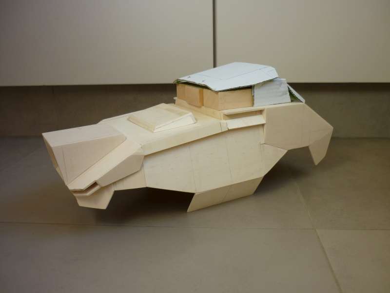

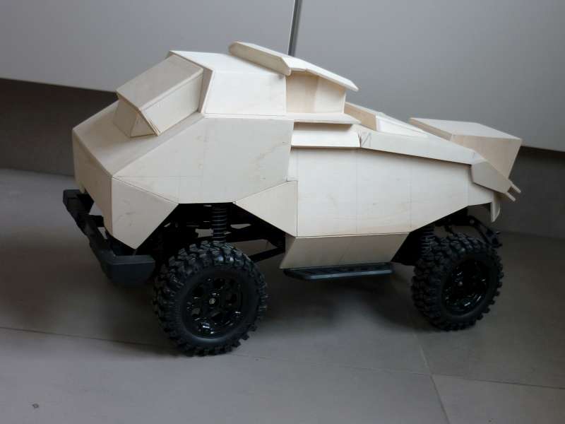

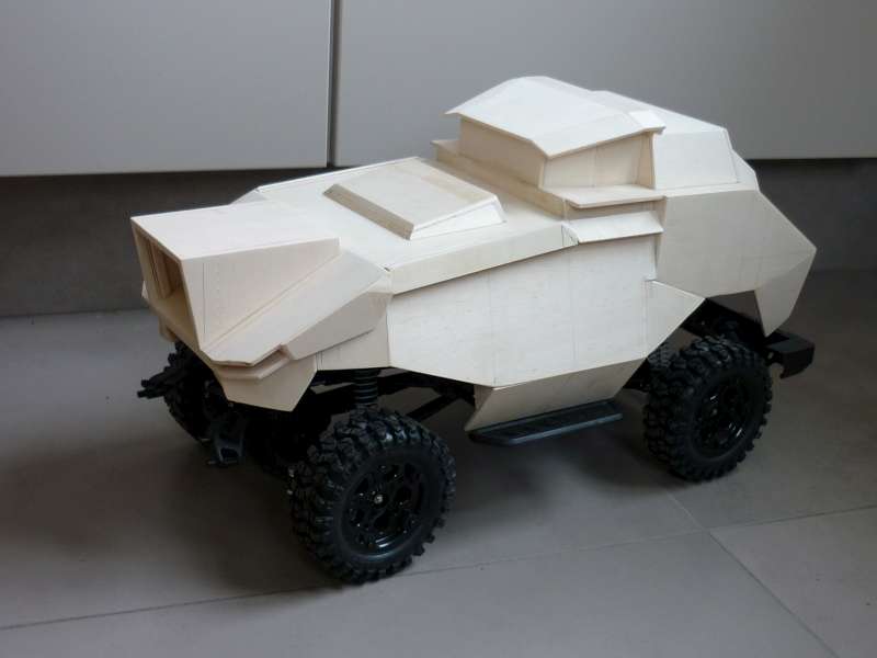

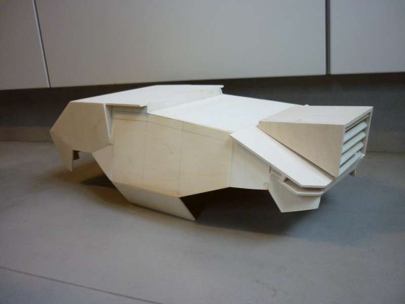

Wat verdergewerkt aan de neus, de luchthapper gelijmd, de 'bochel' op de motorkap gemaakt, en de lastige overhangende randjes langs de zijkant gerealiseerd (hiervoor heb ik mij vooral gebaseerd op het in-game model, en niet de render). De cabine staat er in mock-up op om een idee te geven van de totale omvang:
full

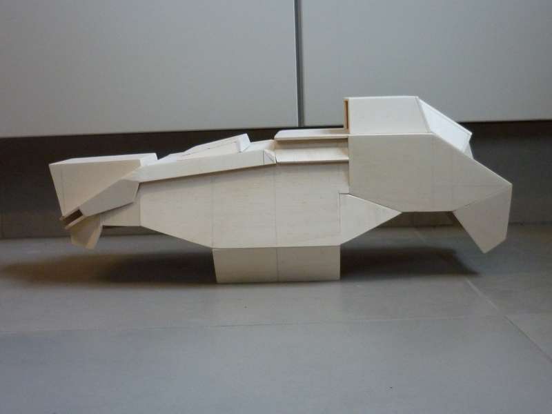

Ook de achterkant van de cabine, en de bochel/pantsering achterop staan erop. Leuk werkje waarbij geen enkel plankje loodrecht op een ander staat:
full
Nu komen nog de voorkant van de cabine en het dak/schild bovenop. Daarmee wil ik de 'ruwbouwfase' afronden, en beginnen met de details (ringen, haken, hendels, ...).
Ben zelf al stiekem benieuwd als alles in de grondverf staat, zodat je nergens meer de dikte/kopkant van de triplex kunt zien.
full

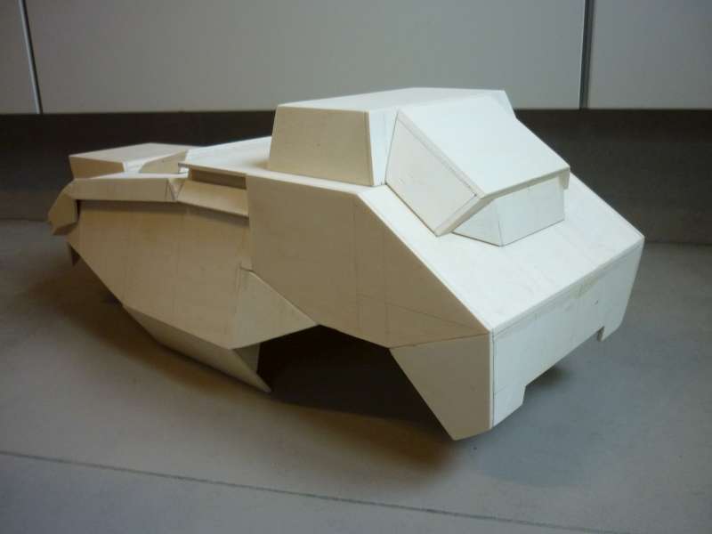

Ieder voertuig uit de game heeft zijn bijpassende bestuurder, in deze zit volgens de makers een typetje agent+snor+donut :)
De cabine en dak-schild zitten er ook op, dus hiermee is de ruwbouw (mijn favoriete) -fase zowat afgerond.
full
full

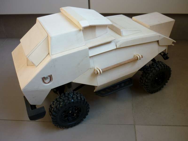

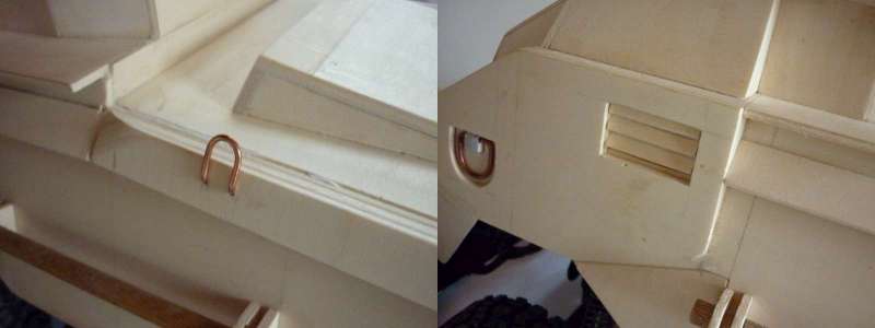

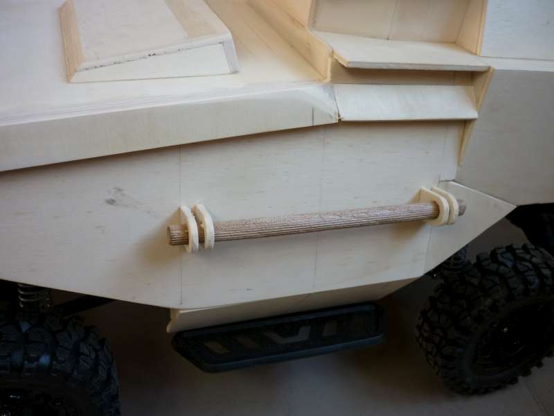

Langs beide kanten de staaf gemaakt:
full

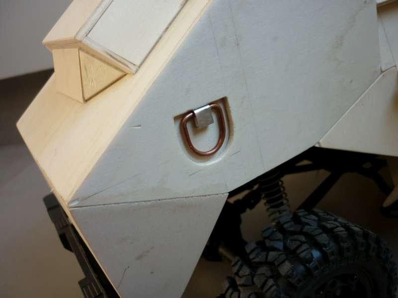

Alsook een verzonken ring toegevoegd (gat doorheen de body, plaatje erachter):
full
De details zijn onmisbaar, zeker bij dit type voertuig. Misschien voeg ik nog wel extra ringen/haken/hendels,... toe t.o.v. het origineel.
full
Oogjes en rooster toegevoegd:
full

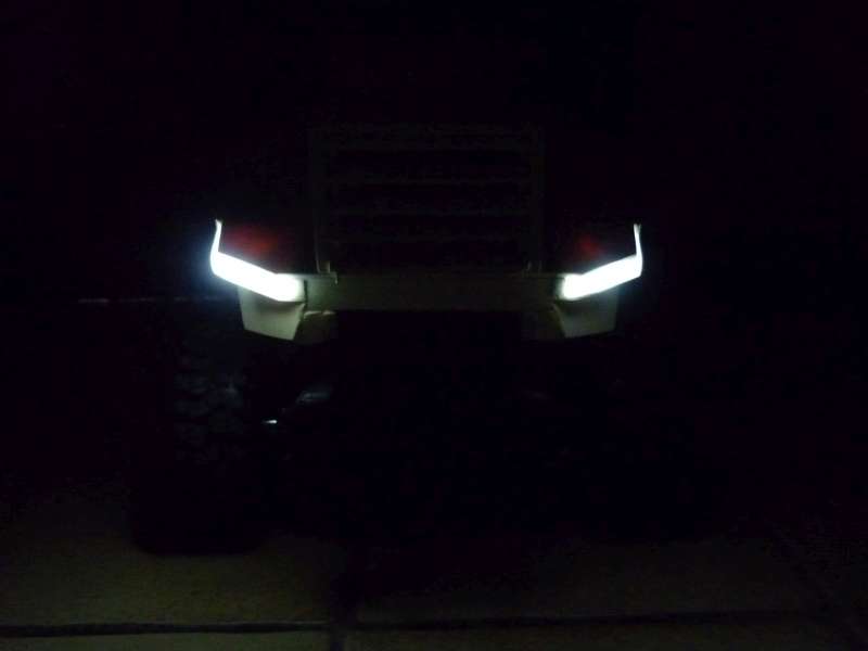

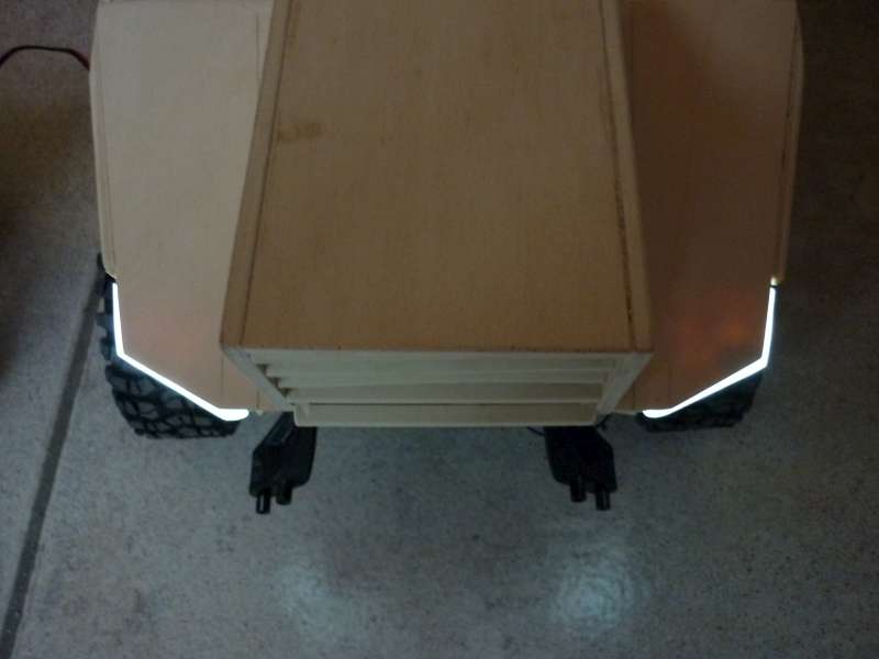

Bij de neus had ik voorzien om een blokje plexi te kunnen sandwichen tussen 2 plaatjes triplex (zie eerder). De plexi heb ik dezelfde uitwendige contour gegeven, alleen 1 mm groter. De plexi is mat geschuurd, met achteraan/langsbinnen twee 5mm leds langs beide kanten die in het blokje zitten. Geen gerichte schijnwerpers, maar wel tamelijk egaal verlichte balkjes:
full
Geeft in het donker deze boze blik:
full

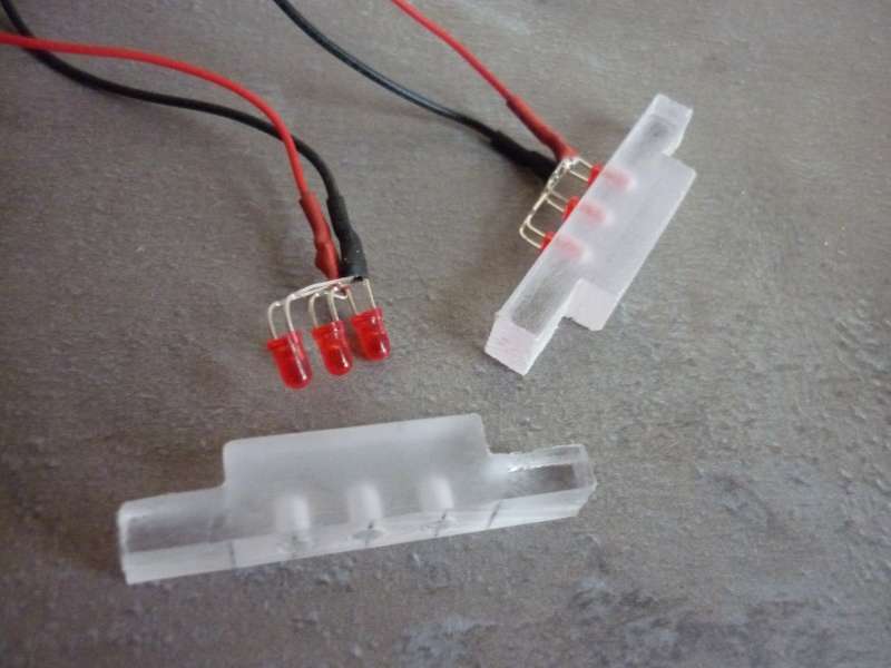

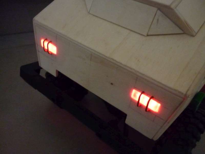

Achteraan heb ik zoals gepland, plexi blokjes gemaak die ongeveer 1mm 'door' de body heen komen. Elk met 3 rode LED's voor een mooie verdeling:
full
2 beugeltjes erover als bescherming. In het duister iets moeilijker te fotograferen, maar dat komt er dan zo uit te zien:

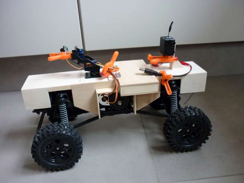

Ik heb een platform voor het chassis gemaakt, met dezelfde materialen als de Carmageddon body, hier kan ik dan, mooi meegenomen, de G4 + verf op uittesten voor ik op de Carmageddon body begin.
Het (louter functionele) platform biedt plaats aan een gimball met 2 mini servo's, een mini camera, de mini fpv videozender (achterop in het zwarte doosje), en tot slot een powerbank als afzonderlijke voeding. De 'body' met het FPV gegeven zal dus afzonderlijk werken van de auto, de enige verbinding zijn de 2 servokabeltjes van de gimball die naar de ontvanger van de auto moeten.
Het leek me een leuk projectje, eerder als experiment. Wat de bereiken binnen/buiten zullen zijn wordt nog een verrassing, een rondje in de tuin lijkt me al geweldig. De FPV video-ontvanger is momenteel onderweg als laatste component en ik zou deze aan een pc monitor willen koppelen als zijnde 'groundstation'.
