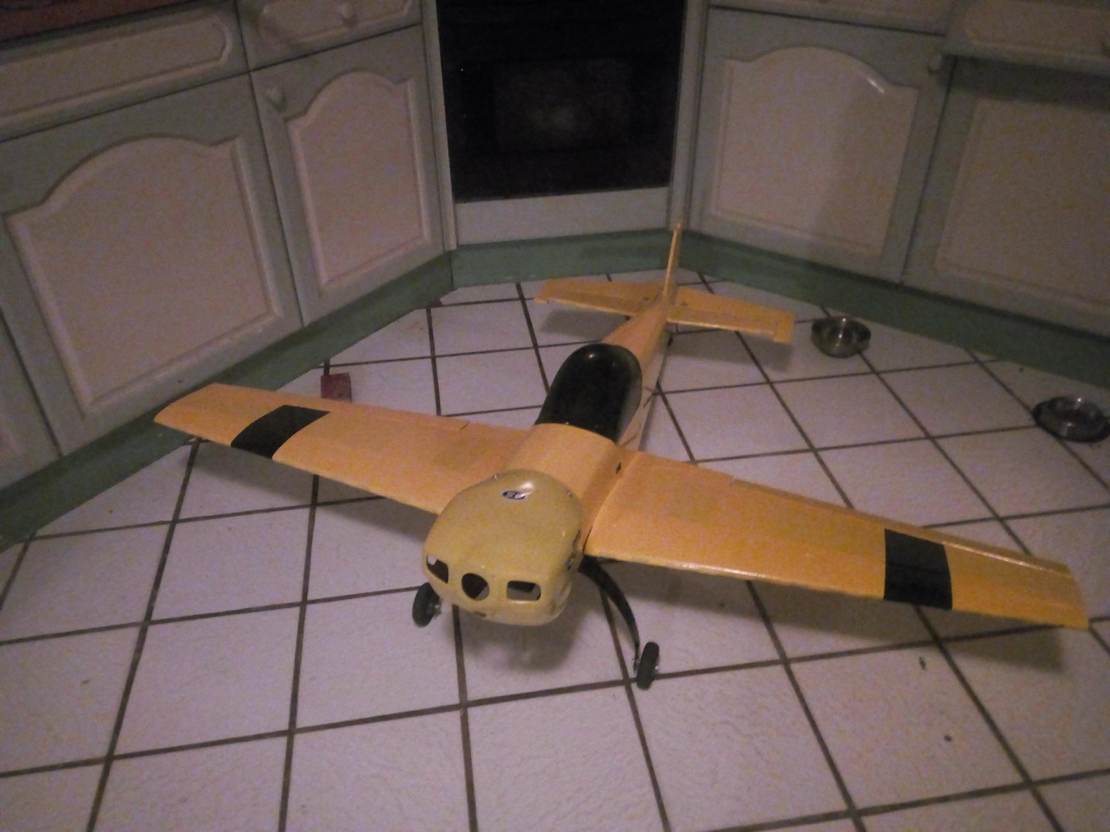

Qua vermogen: het is nu gewoon een leuk motortje, geen powwerhouse, maar beslist ook niet "behelpen"... Tenminste, een handstart met de Charter vergt geen aanloop of harde worp, gewoon uit stilstand het model lanceren is ook op een windstille dag, voldoende om de kist trefzeker in de lucht te krijgen, en ook de klimsnelheid is heel acceptabel: toch zeker 100 meter per minuut, schat ik.
