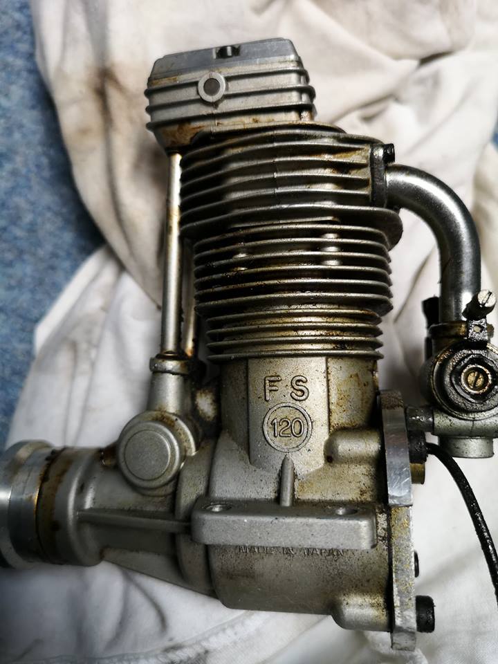

Ondertussen kreeg ik vanmorgen een grote doos toegestuurd gekregen van een medeforummer, met daarin een mooie OS Surpass 120, en een ontstekingssetje, en daarbij de vraag of ik daar wat leuks mee kon doen.
Een uurtje later (lijm laten uitharden kost nu eenmaal wat tijd) stond hij al op de testbank:
Let wel: hier is nog helemaal niets aan gedaan, op het vervangen van de O-ring om de sproeiernaald, en het aanbrengen van de magneet in de propmeenemer na.
