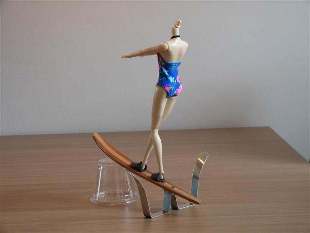

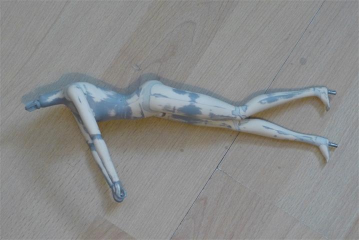

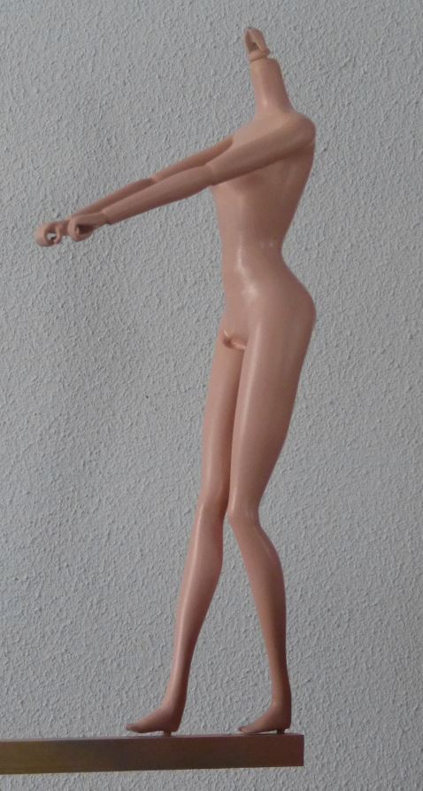

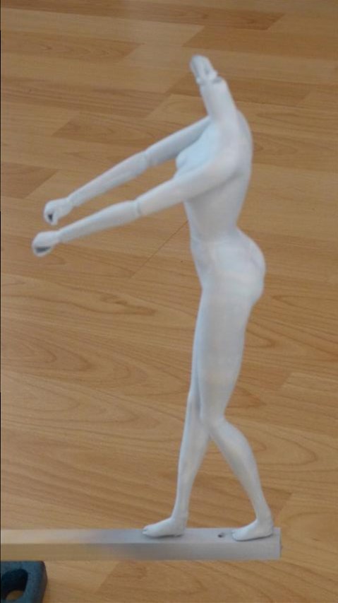

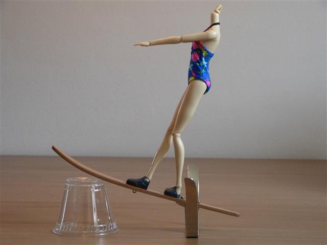

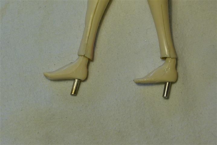

    Ook de ingreep aan het rechter been is succesvol verlopen, en de uiteinden van de protheses zijn pas gemaakt met de montagepunten op de ski.
    Daarna heb ik mevrouw in het badpak gehesen (er kijken immers ook minderjarigen mee) en op de ski gezet. Ze is alleen met haar hoofd ergens anders, maar daar schijnen wel meer vrouwen last van te hebben ...
    Momenteel staat ze ingeschreven op de afdeling cosmetische chirurgie. Met name haar gewrichten behoeven nog enige nabewerking om de gevolgen van de operaties te laten verdwijnen. Hopelijk kan ze daarna ook haar hoofd er weer beter bij houden...

    Drijftest volgt nog, nu ligt de ski in de laatste laklaag te drogen. De stand in het water wordt hoofdzakelijk bepaald door de hoek tussen de twee treklijnen, ook bij het wegvaren, daar maak ik me niet zo'n zorgen over. Het enige wat nu nog kan bewegen, en dus niet dicht zit, zijn de schouders, polsen en de nek.

    Even een drijftest gedaan, mevrouw is geslaagd! Het geheel drijft tot net met de oksels in het water, schouders nog bovenwater. De ski ligt in de goede hoek met de punt net onder het wateroppervlak. Zodra er aan de lijn getrokken wordt komt de punt boven en helpt de vleugel op dat moment ook nog met opwaartse kracht om de boel uit het water te tillen.

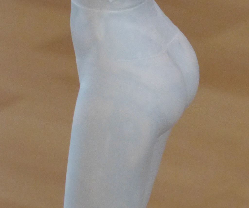

    Inmiddels zijn de cosmetische behandelingen in volle gang. Ziet er enigszins 'mishandeld' uit, maar valt mee ....
    Nieuw laagje primer doet wonderen
    Mocht het met dat waterskiƫn toch niet lukken kan ze altijd nog de atletiek in, op de evenwichtsbalk... :D
    Voelde soms wel vreemd hoor, de heupjes schuren om ze mooi glad te krijgen ;)
