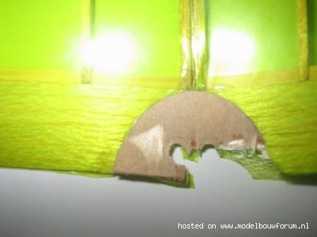

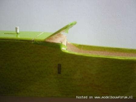

Vanochtend even wezen vliegen. Er stond veel meer wind dan ik verwacht had: ongeveer windkracht 4. Het gooien ging geweldig, door de wind kwam m'n birdy erg hoog. Toen dacht ik: laat ik 'ns met volle kracht gooien. Goed achter m'n hand laten hangen, snel draaien en los! Hij spoot ervandoor. Helaas niet als één geheel: de vleugel kwam ongeveer 15 meter hoog en m'n rompje vloog door tot ongeveer 25 meter. De vleugel dwarrelde naar beneden en m'n rompje vervolgde de ingezette eliptische boog. Ik durfde bijna niet te kijken toen m'n rompje de grond raakte. Met angst en beven naar m'n rompje gelopen en wat bleek: Geen schade! (op het vleugel-afdek-klepje na).
Volgens mij is het volgende gebeurd:
De voorste vleugelbevestiging (een koolstof staafje) is losgeraakt (het staafje heb ik niet meer gevonden)
Hierdoor is de vleugel aan de achterlijst losgescheurd en kwam de vleugel dus helemaal los.
Thuisgekomen heb ik het folie in de buurt van de schade voorzichtig losgemaakt, de achterlijst-stukjes weer netjes in elkaar gepuzzeld en de achterlijst versterkt met twee laagjes 48grams glas. Aan de voorzijde heb ik een nieuw koolstof staafje ingelijmd, alles goed opgevuld met thick CA, en voor de zekerheid een laagje glas eroverheen gedaan.
Hij is weer als nieuw... (zie foto een paar berichtjes terug :grin: )
Volgens mij is het slim om deze bevestigingspunten al bij de nieuwbouw te verstevingen met een laagje glas oid, de standaard versterkingen kunnen een worp op volle kracht blijkbaar niet aan...

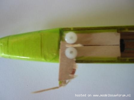

Weer schade....
Omdat ik in Odoorn een aantal keren te horen heb gekregen dat ik best wat harder mag gooien met m'n Spinnin Birdy ben ik daar nu op aan het oefenen. Ik gooi nu flink hoger! Ik hield mezelf inderdaad een beetje in, nadat op 12 april mijn vleugel losraakte van de romp tijdens een harde worp. (zie post #43).
Gisteren heeft de vleugelbevestiging het echter weer begeven. Tijdens het gooien hoorde ik een droge krak en bleek het koolstof staafje voor aan de vleugel (weer) volledig door het balsa te zijn gescheurd. Ik kon nog wel redelijk gecontroleerd landen. Dit keer heb ik met flink wat epoxy het balsa en het staafje weer op zijn plek gelijmd. Voor de zekerheid heb ik er ook nog een stukje koolstof roving overheen geplakt.
Hopelijk blijkt dit sterk genoeg voor mijn nog steeds groeiende werpkracht :)
