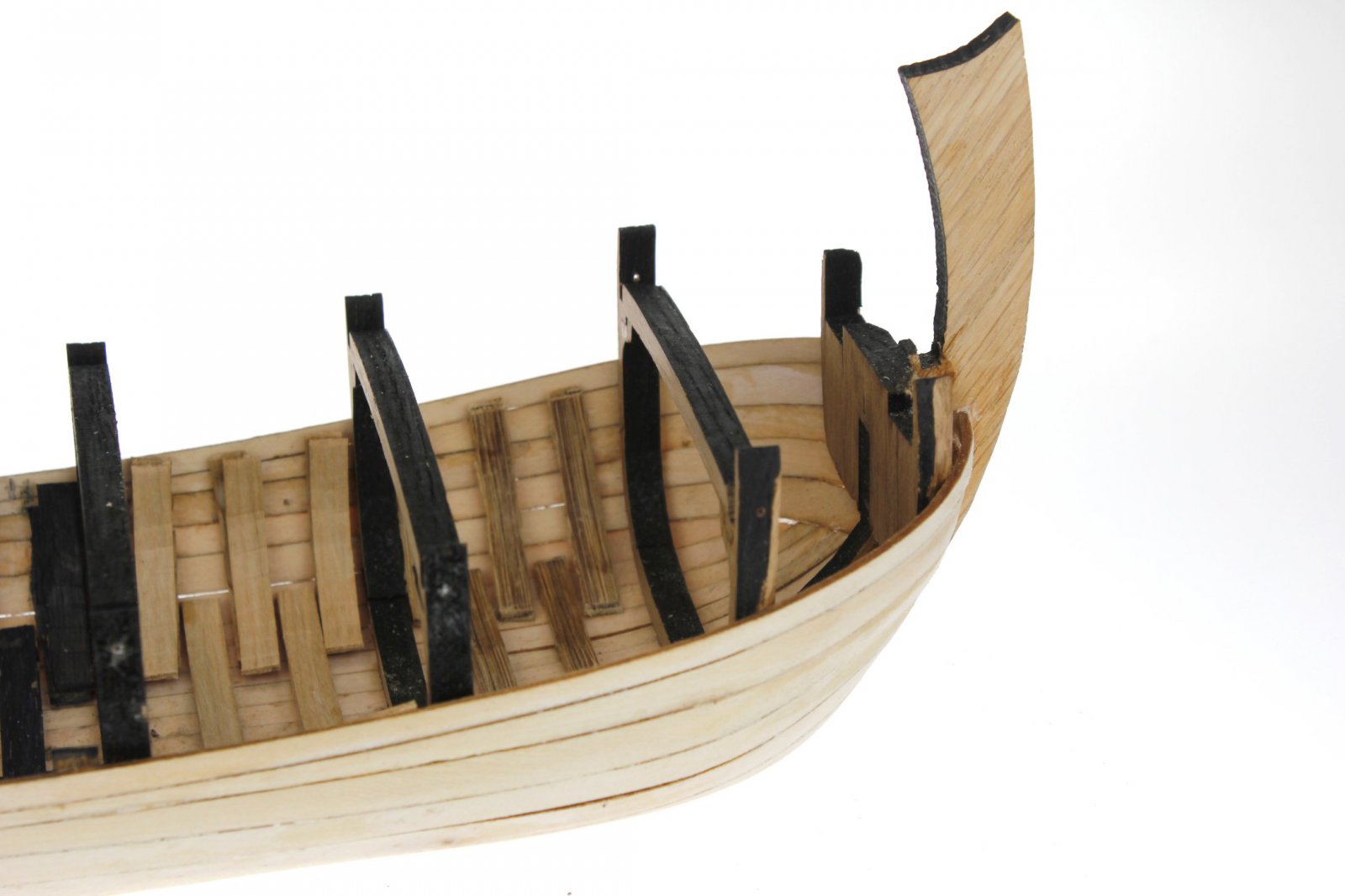

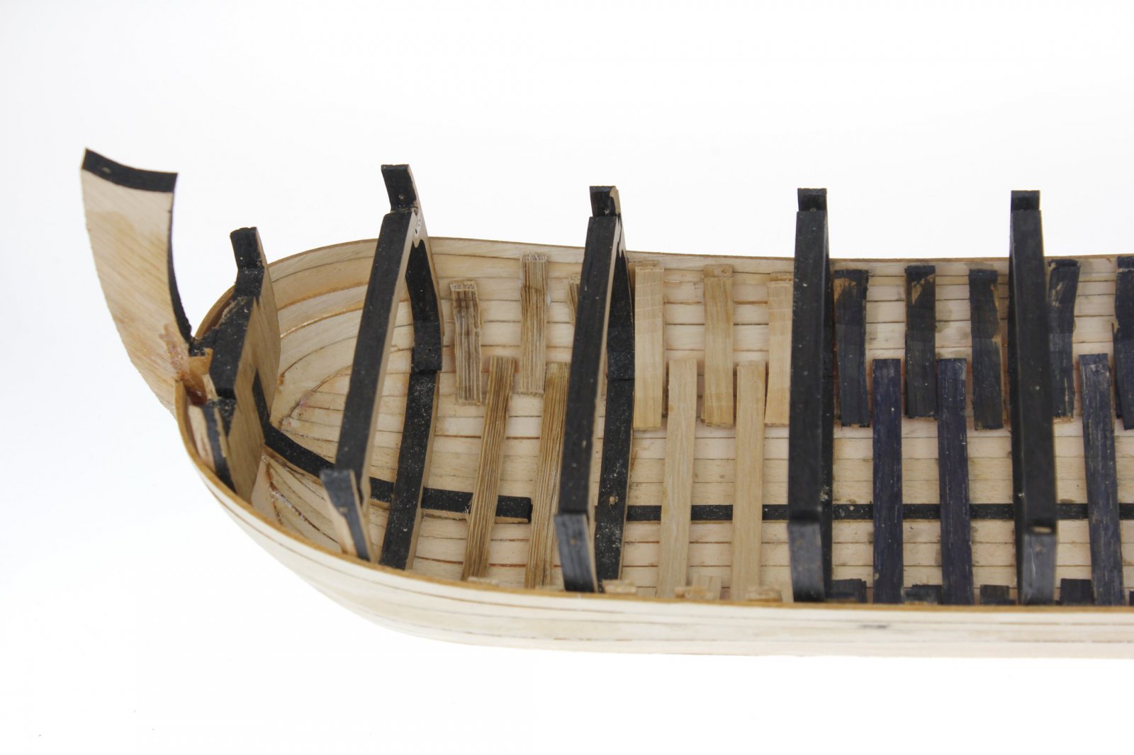

Ik was dus aan het prakkiseren geweest wat nu een fatsoenlijke breedte zou zijn voor de extra plankjes die tussen de gelaserde spanten in de romp geplakt worden.

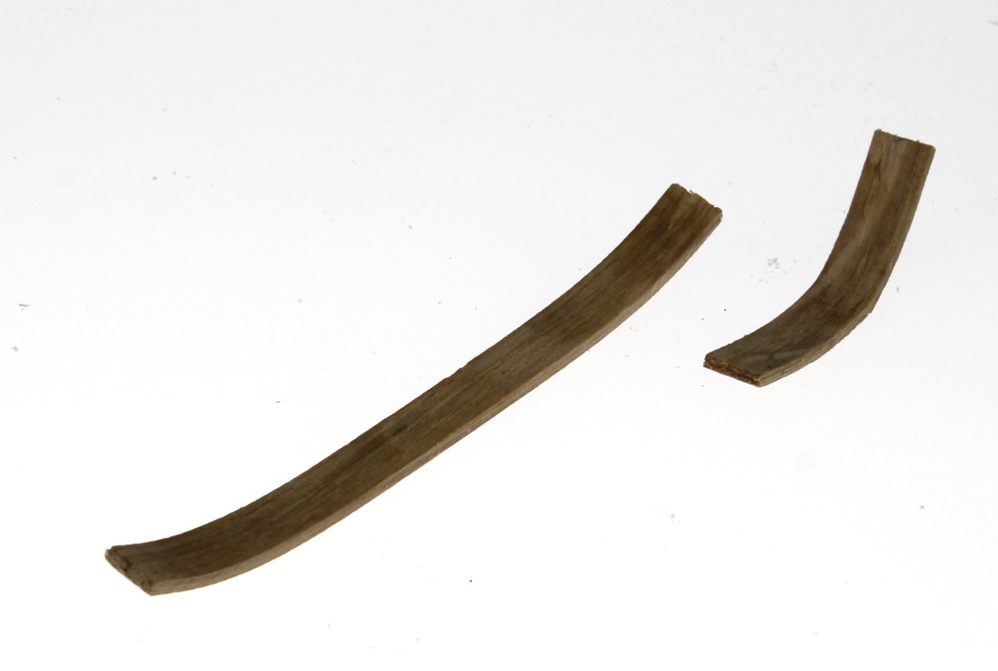

Uit een 6 mm eiken plank (die erg vezelig was) stroken hout van 2 mm dikte gezaagd en deze tot stukjes van 4 en 8 cm geknipt, maar ook uit 1,5 mm dikke plankjes (die ik in bulk nog heb liggen) een stapeltje 4 en 8 cm geknipt.
Deze worden dan allemaal een beetje gebogen:
En die allemaal als dubbel laagje in de romp gaan plakken. Om een beetje gelijkenis met het gelaserde hout te houden heb ik ze ook allemaal gezwart met een azijnzuur oplossing.
Verderop zal blijken dat ik me al die moeite had kunnen besparen.
Ik zal het aantal spanten ook niet aan gaan passen of anders in breedte maken.

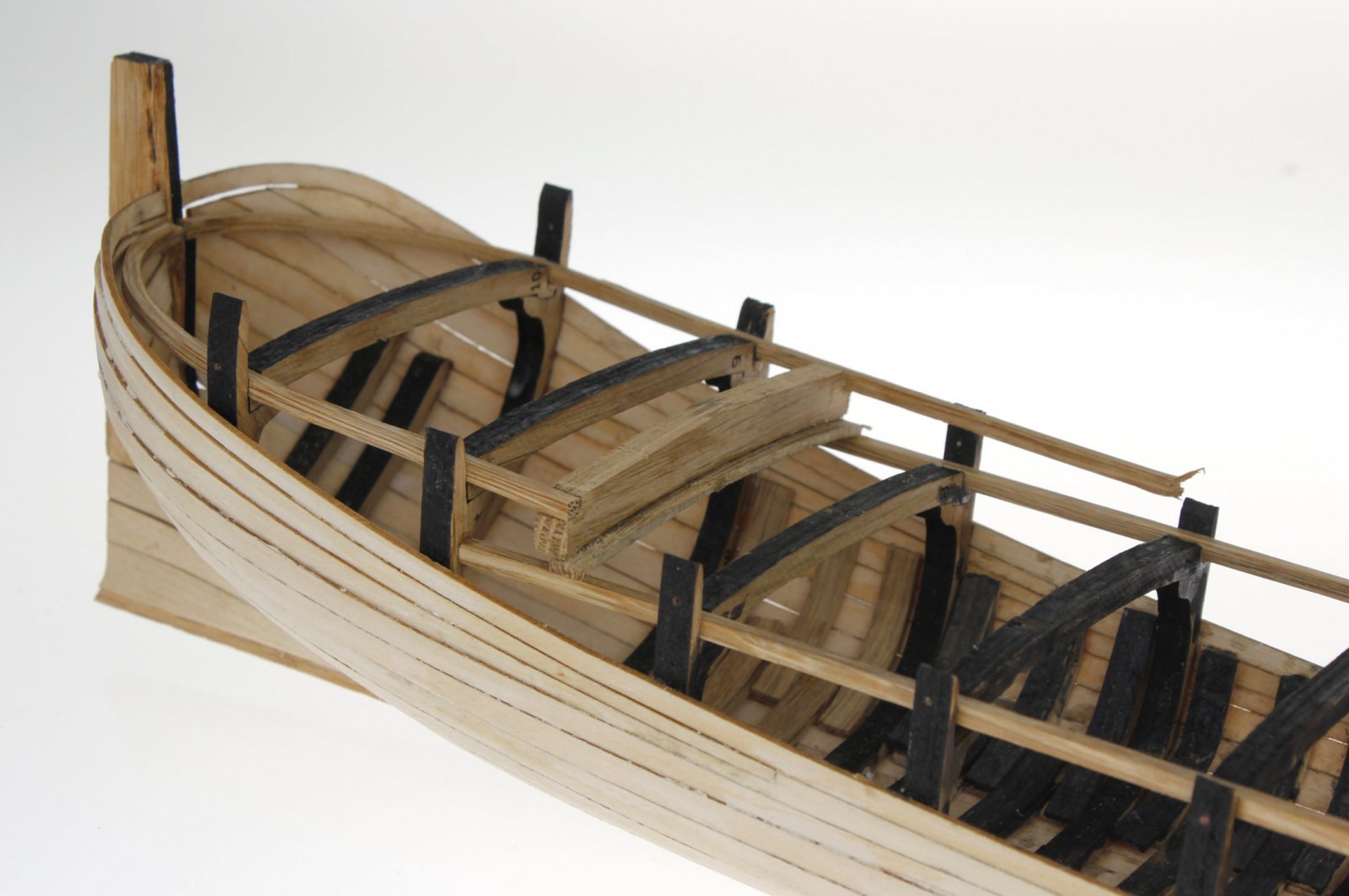

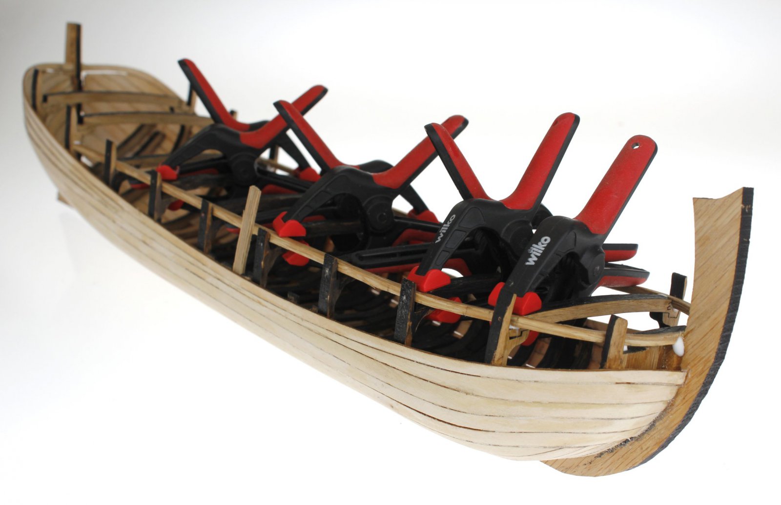

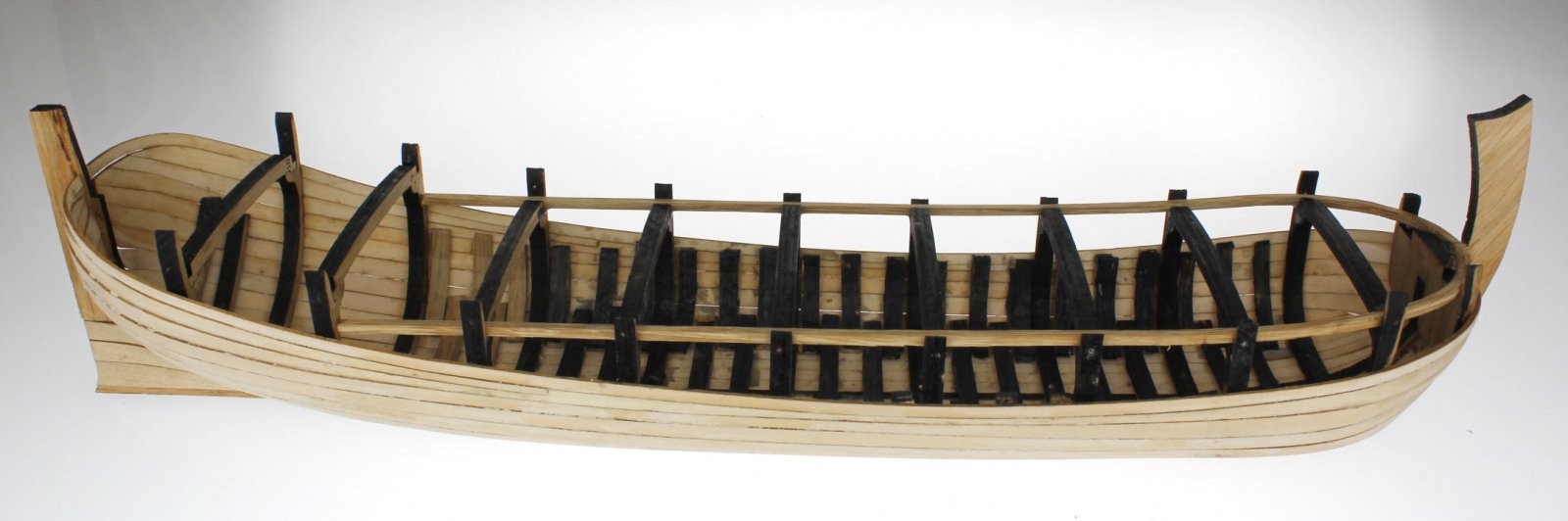

Met de extra balkjes erin geplakt kwam de volgende stap. Een 3 x 3 mm eiken balkje vrij sterk rond gebogen met de befaamde Kolderstok plankenbuiger en deze als versteviging langs de spanten gelijmd. In de spanten is daarvoor al een uitsparing aangebracht.
In het echt heette dit de balkweger. Het was een wat dikkere balk/plank die uit meerdere delen opgebouwd was. Dit maak ik niet zover na - maar het principe wordt wel hetzelfde met het 3x3 mm balkje.
Aan de achterzijde komt een soortgelijk balkje, maar dan een beetje hoger, en deze rust op een sprong in het dek.
