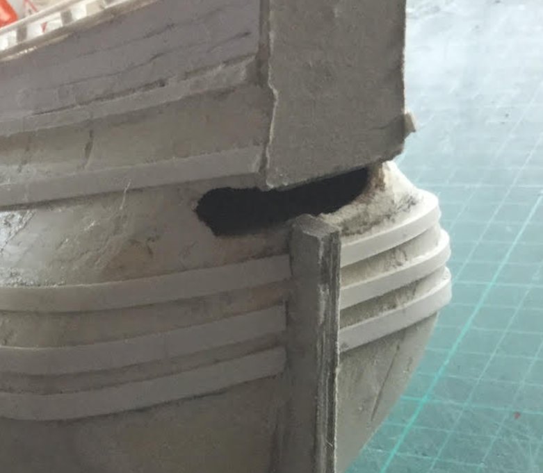

17e eeuwse Fluyt - Kolderstok
Even een voorbeeld van een hennegat hoe het ongeveer zou moeten worden. En denk hier niet - wat is dat nu voor raar hout? Het betreft hier papier namelijk. Deze foto is van Ab Hoving - die bouwt veel met papier.
Ik krijg van tijd tot tijd wat zinvolle aanwijzingen van hem, dat helpt goed verder :)

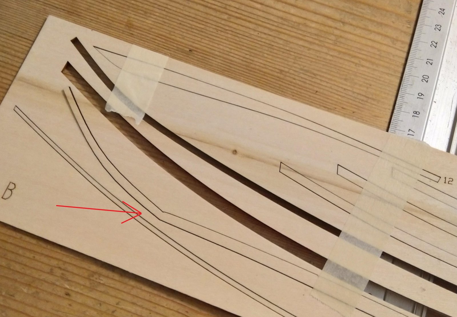

Een korte uitleg:
De fluit die ik aan het maken ben is in het programma Delftship volledig uitgetekend. Wanneer je in dat programma de nodige dingen aanvinkt en afvinkt en uit de tekening verwijdert kun je uiteindelijk alle huidgangen, berghouten etc. als een uitslag laten uitrekenen, en dan als .dxf bestand opslaan. De lasersnijder kan overweg met dit dxf bestand en kan daar uit een plankje hout de daadwerkelijke huidgang snijden.
Ik heb dat dus gedaan voor dit model en uiteindelijk per kant 25 stroken laten snijden die keurig op elkaar passen. Alles bij elkaar een zeer tijdrovend karwei, en ik had de vinkjes voor mijn ogen draaien uiteindelijk.
Daarna ben ik begonnen al die dxf bestandjes te passen en meten op linden plankjes van 10 x 50 cm en 1,5 mm dik om dit te laten snijden. Ook dat kost even tijd.
Toen alles laten snijden en fluitend aan het plakken gegaan - dit hebben jullie hierboven gezien.
Maaarrrr...
Wanneer je sommige vinkjes verkeerd zet, en sommige onderdelen in het Delftship bestand niet goed weg haalt krijg je dus een foute huidgang:
Bij de rode pijl zit er een rare knik in de plank die niet correct is. Dat lijkt logisch - is het ook - maar na honderduizend miljoen vinkjes kijk je daar dus volledig overheen.
Het is de één na laatste onder de fortuining, en ik zal even moeten knoeien om hier een passende strook van te maken.
Ik heb wel gelijk alles opnieuw aan- en afgevinkt en heb nu de goede plank als snijbestand - maar daar kom ik momenteel even niet verder...
Geen paniek, rustig blijven, nachtje over slapen, en je vindt ongetwijfeld een noodoplossing om je demomodel verder af te werken, desnoods die ene huidgang met de hand uit een plankje zagen/snijden.
Ik krijg van tijd tot tijd wat zinvolle aanwijzingen van Ab Hoving, dat helpt goed verder :)Bekijk bijlage 403376
Daar ben ik goed fout gegaan. Waar jou roer zit is plat dus het hennegat kan makkelijker gemaakt worden. Ik heb het wat ronder gemaakt.

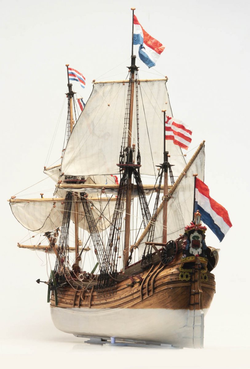

Nu - en dan zomaar is het model klaar:
Haha - nee hoor. Zo'n feest is het nog niet.
Ik sprak over Ab Hoving die veel modellen in papier maakt.
En dat dat niet onder doet voor hout bewijst bovenstaande foto. Een model van een door hem gemaakte fluit - van papier dus.
Ik teken ervoor als mijn model er straks zo uit mag zien.
Knap werk wat Hoving laat zien en dat in papier. Ik heb inderdaad wat werk gezien van hem.
Maar dit neemt niet weg dat jou schip minder mooi kan worden. Volgens mij loopt de grote stag ook naar de zijkant voor de beschikbare ruimte op het dek.
