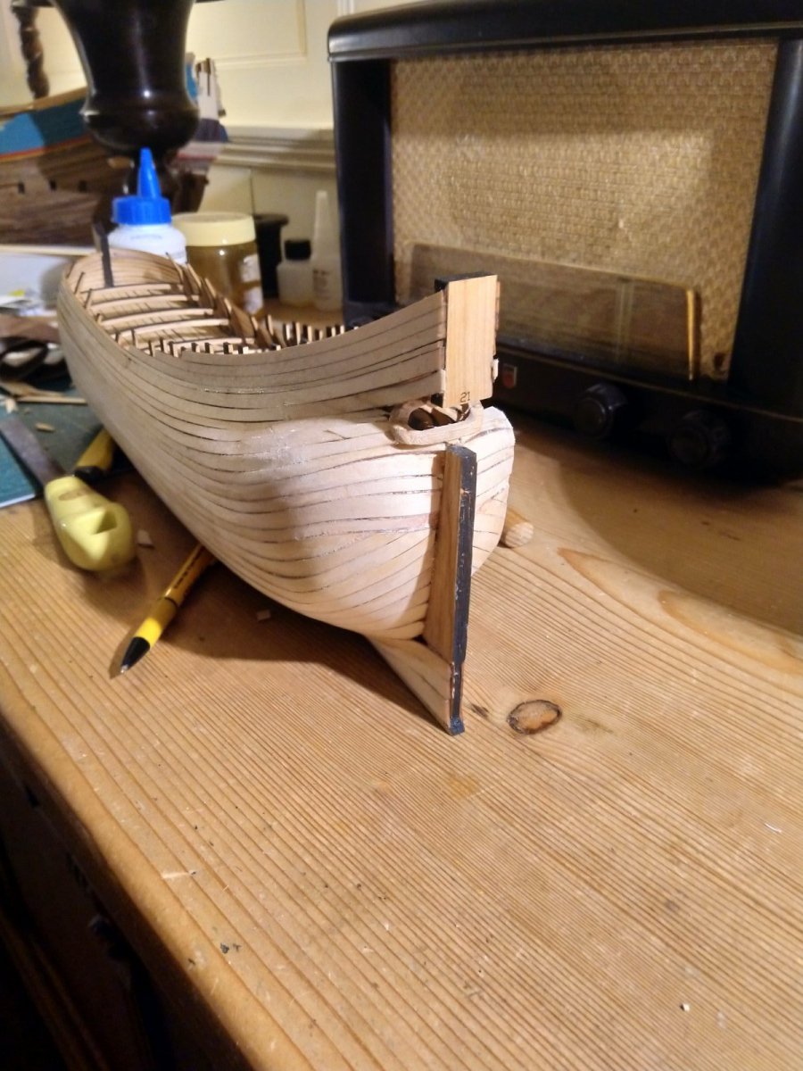

    Even een korte update tussendoor, niet met fotostudio foto, maar snapshot van ons dressoir, met de bekende radio.
    Ik was op mijn gemak de gesneden plankjes aan het plakken totdat een oude bekende zich meldde dat het niet helemaal goed ging en dat mijn beplanking te veel naar binnen viel. Hoving gaf me het advies eerst de fortuining met de spiegel aan te brengen en daarna pas de tussenliggende beplanking op maat ertussen te maken.
    Ik heb dus een speciale hulpspant gemaakt waarmee de spiegel op de juiste hoogte komt, de fortuining geplaatst en daarna het hennegat uit drie stukjes hout gezaagd en geplaatst.
    Toen kon ik verder met de huid.
    Inmiddels zit nu een kant dicht en kan ik bijna gaan schuren.

    Phoe dat zijn nog eens vormen zeg! Wel een erg mooie vorm.

    ja de achterkant is geen lachertje om het goed te krijgen hans het ziet er allemaal heel makkelijk uit tot je er aan bezig bent

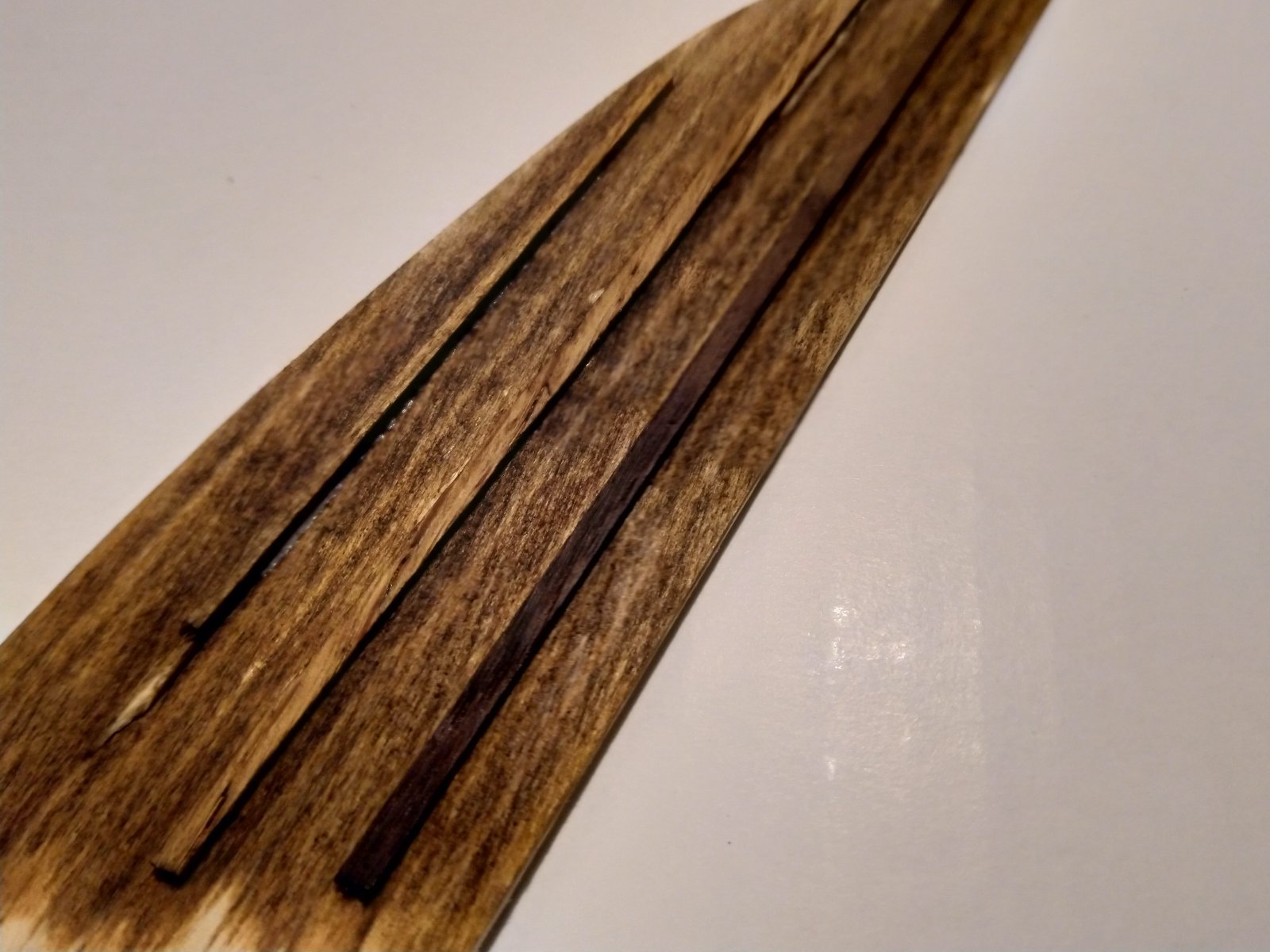

    Ok, het rompje is dicht (op de kieren na...).
    Ik heb even een testplaatje gemaakt om te zien wat mooier uitkomt.
    De berghouten worden apart op het model aangebracht, en in het echt waren die gewoon ook van eikenhout - net als de rest van het schip. Maar om deze te accentueren worden ze vaak door andere bouwers in een iets donkerdere tint uitgevoerd. Ik heb daarom drie latjes op het lindenhout geplakt: noten, eiken en linden, en daarna alles in midden eiken gebeitst. Ikzelf ben dan geneigd om de berghouten in linden uit te voeren, maar hoor graag de meningen hier.

    zou ook linden pakken gewoon al voor de houtnerf hans
    *Hans* vindt dit leuk.
  9. Jaques
    5.731
    Ook mijn voorkeur gaat uit naar het linden *Hans*, op het lichtere hout komt je beits mooier over.
  10. Hans Groenenberg
    6.065
    Inderdaad het linden
  11. *Hans*
    6.776
    Ja - dat is dus wat ik ook denk.

    Ik kende lindenhout eigenlijk niet zo goed. Onlangs heb ik voor het Statenjacht een eerste snijwerkje mee gemaakt. Het werkt ideaal, maar ik vind het eindresultaat een beetje teer. Er zit vrij snel een deuk of krasje in.

    naar de foto kijkend, is de volgorde niet precies omgekeerd?
    Of kleurt linden donkerder dan noten?
    anyways, ik vind het donkere mooier. (welke houtsoort dat ook is ;-))
  14. Stephan Kertész
    Stephan Kertész
    7.800
    +1
  15. *Hans*
    6.776
    Arabische fluit. Van rechts naar links kijken....

    Tis gewoon een minder goede foto om te kunnen beoordelen vind ik.

    ik vind de donkerste kleur het mooiste eigenlijk, zeker als je het wat af wil laten steken.:)

    Mijn idee, accentueert net even meer. Ik vind dat ook mooier, zou mijn keus zijn.
