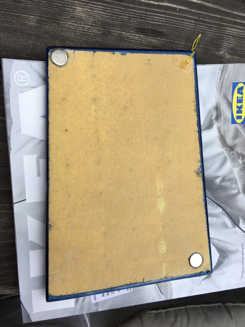

    Begonnen met de binnenkant deksel: reces erin gesneden zodat de magneet er vlak invalt.
    De tegenpool heb ik onder de rand van de opening aan boord geplakt.
    De accu naar achter verplaatst en de bedrading vastgezet aan de zijkant.
    Blijft het van de bodem vandaan.

    Na lange tijd dit issued weer opgepakt. De flensrand in de boot met silicone kit ingespoten en de deksel met bruine verpakkingstape beplakt.
    De deksel in de sponning gedrukt en de kit laten drogen.
    Door de tape hecht de kit niet aan de deksel en kon deze weer verwijdert worden.
    Resultaat: een sluitende deksel.
    Vanmiddag proefgevaren.
    De randen van de deksel met labello ingesmeerd ( bij gebrek aan vaseline)
    De binnenkant bleef mooi droog !

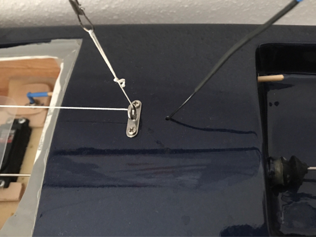

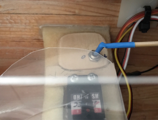

    Het deksel van de Kuip sluit beter af met wat extra vaseline ertussen.
    Aan de waterkant openen en sluiten om de schakelaar over te halen geeft toch een paar druppels naar binnen.
    De schakelaar met stukje krimpkous verbonden aan saté prikker
    Aan achterzijde via klein gaatje de prikker naar buiten.
    Nu kan ik van buitenaf schakelen
