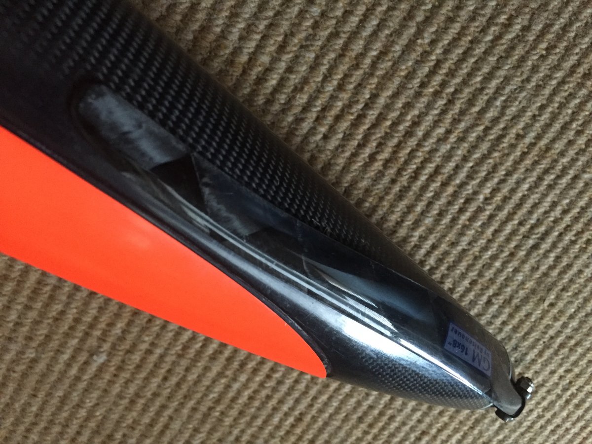

Ik vlieg al een poosje met mijn xplorer en ben er erg blij mee. Ik heb het "stekker probleem" opgelost met een sbus aansluiting. Alles gaat door een kabeltje. Dus een servo draad aansluiten en klaar is Kees Werkt uitstekend en scheelt weer in gewicht
Heb mijn ontvanger inderdaad achter de vleugel zitten. Qua motor heb ik een reisenauer 3800 kv Peggy met micro 5:1 bakje. Met hvlipo 3s goed voor 550 watt Als prop heb ik een GM 16x8
Verrassend was toen ik testen deed dat deze prop vergeleken met de 16x8,5 smalbladige van freundehalters 500 gram minder thrust gaf! Das best veel vind ik... Nu weet ik dat de pitch ook anders is, maar 0,5 meer en 500 gram minder deed mij besluiten om voor de 16x8 te gaan... De vorm is mooi organisch en hij sluit prachtig aan op de romp...( let wel: een recht middenstuk ipv verzette middenstuk is nodig voir deze prop)
