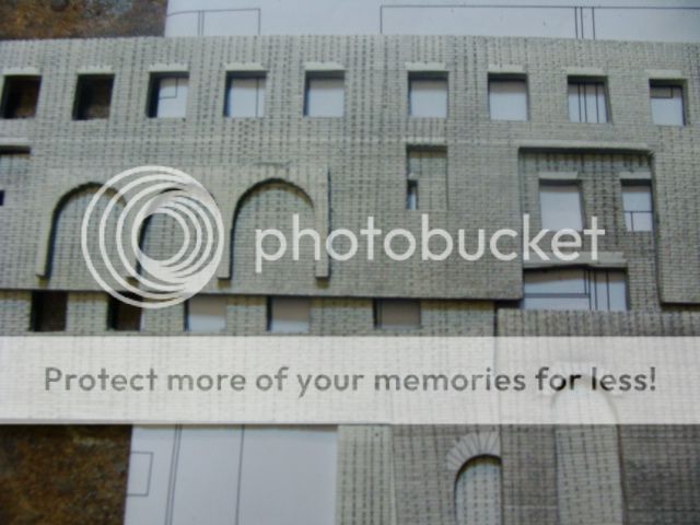

Kannonne zeg!!!!
Heel werkje geweest.
Is het nu de bedoeling dat dit moet dienen als mal of voorbeeld voor de overige gebouwen?
nee geen mal germt deze moeten nu een kleurtje krijgen en dan kunnen ze afgewerkt worden. ben wel heel de dag aan bezig geweest voor 1 gebouw steentjes te slaan en dit is dan nog één van de kleine pakhuizen. ik vermoed nog wel een week bezig te zijn ,en als dat gedaan is kan ik aan de fluit beginnen.
straks eens wat rood boven halen om te gaan schilderen ( een soort drybruch ) moet er op komen want moet ijgelijk zien dat ik de voegen niet mee rood kleur.
8O Monikkenwerkje :worship: heel fraai!
Je zou met een verfrollertje kunnen proberen, door deze eerst op een stuk afval (krant of karton) gedeeltelijk droog te rollen om te voorkomen dat er teveel verf in één veeg op de muur komt en tussen de voegen loopt.
als alternatief (of als er toch veel rood in de voegen komt) zou je denk ik ook met een soort licht grijs/oker kleurige wash de voegen kunnen nakleuren en de muur met een schone doek navegen. Vroeger heb ik weleens met rode plastic huisjes 'jif' als specie gebruikt: als dit opdroogt krijg je ook mooie voegen. Je veegt het dunnetjes over de gehele muur en nadat de jif is opgedroogd is veeg je het lichtjes na met een stuk keukenrol of een schone doek.

monikkenwerk is het wel stenen van 1x3 mm en dit voor 12 meters gevel .
ik ga deze week nog veel steentjes zien in mijn slaap maar als ik dan bedenk wat het eindwerk gaat worden heb ik het er graag voor over.
thx voor de tips voor de muur zal zien wat ik er van kan gebruiken .

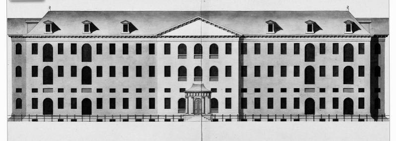

Jammer dat het lage resolutie afbeeldingen zijn. En de prijs voor een hogere resolutie liegt er niet om
Een hoge resolutie bestand uit de Beeldbank
JPEG hoge resolutie bestand (gem. 300 dpi ware grootte, tot een maximumformaat van A3), per bestand: € 17,20
Ik heb gepoogd het maximum eruit te halen met printscreen:
volgende afbeelding van 's Lands Zeemagazijn heb ik kunnen oprekken tot 1535 x 546 pixels (resolutie 96dpi)
full
Zo zijn er veel afbeeldingen van het gebouw die wel bruikbaar zijn denk ik.
is het mogelijk geen idee om een afspraak te maken met het archief van het museum en te vragen naar goede bestanden, mogelijk is er nog meer en beter materiaal beschikbaar dan wat er nu op internet staat. is een vraagje waard bij het museum.
(Mogelijk weet Ab Hoving een goede ingang hiervoor)
