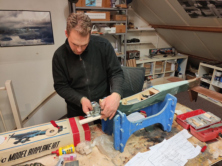

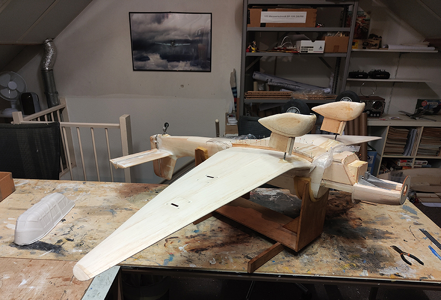

Door omstandigheden ben ik afgelopen weken niet met de hobby bezig geweest, maar heb er nu extra zin in!
Vananvond was weer een Stuka bouwavond na twee jaar sinds de laatste Stuka bouwavond.
Ik heb sindsdien niet meer aan mijn Stuka gewerkt, Frans is dus al wat verder, zie de laatste twee updates.
Vanavond zijn we samen bezig geweest met de neus van de Stuka, de motorkappen.
Deze gaan we scratchen, ik op een nieuwe neus, Frans op een bestaande neus.
Dat is lastiger dan nieuw maken en dan wijken onze rompen qua vorm ook nog enigzins af.
Hij heeft de D versie neus en ik de B versie, en van de D een B maken vergt wat aanpassingen.
Frans heeft een flink deel van zijn bestaande motorkap afgezaagd en gaat deze opnieuw als een B versie opbouwen:
full

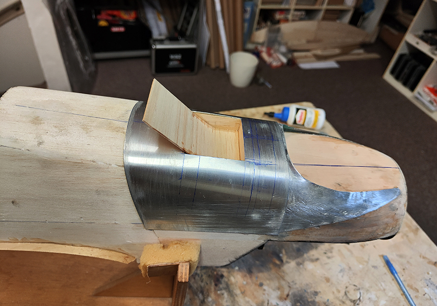

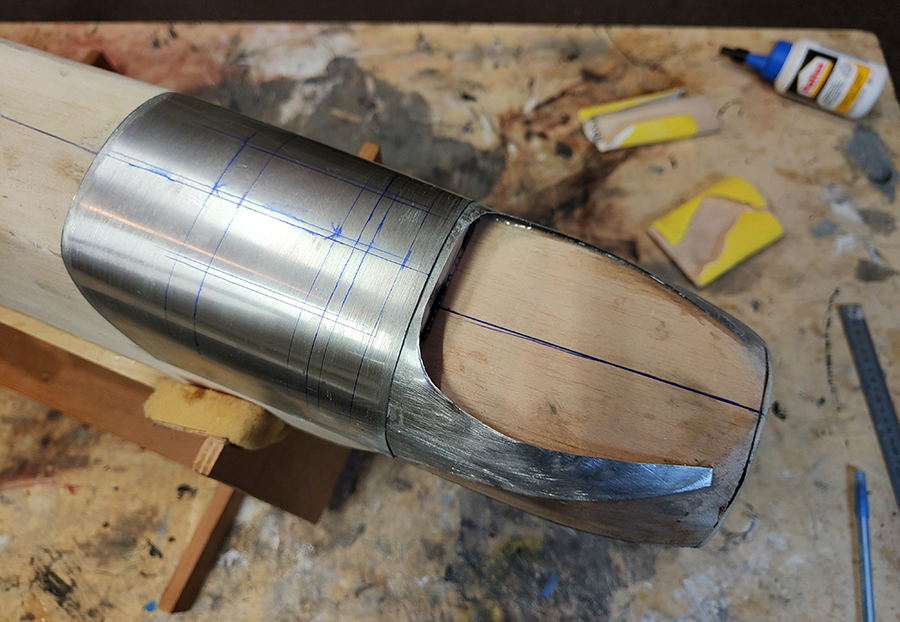

Aftekenen voor de nieuwe motorkap:
full

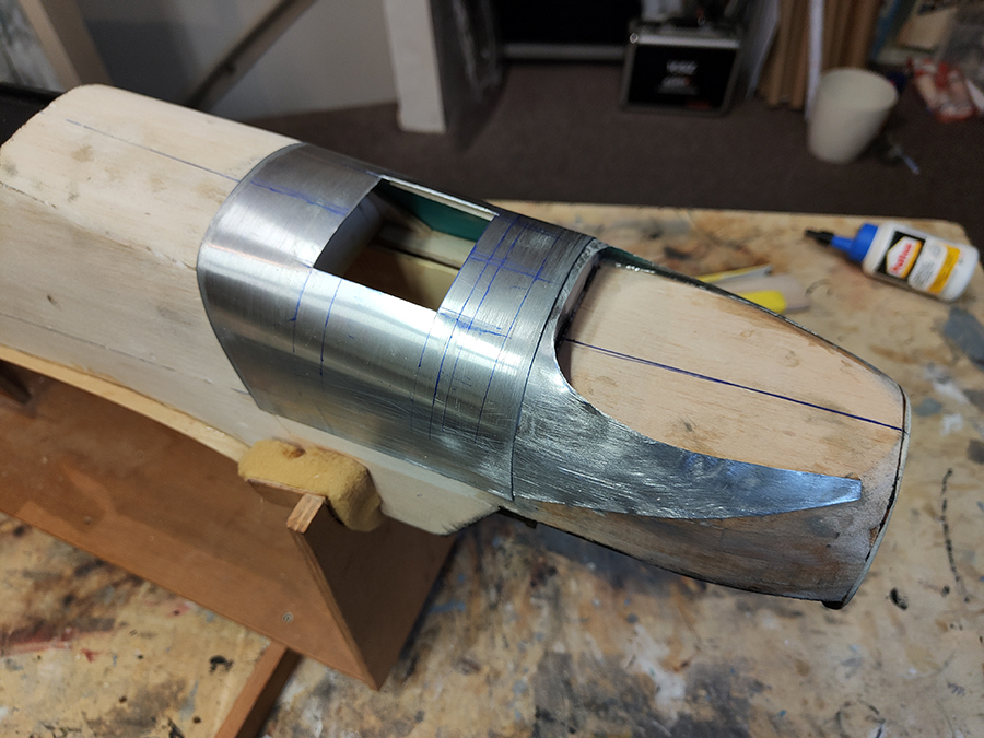

De motorkap van onze Stuka`s bestaat uit vier delen, twee boven en twee onder.
Ik ga de bovenste twee delen van litho plaat en balsa maken.
Het voorste deel is hoofdzakelijk balsa, latten en blokken/plaat welke later in vorm geschuurd en uitgehold worden.
Een mok welke ik vroeger van mijn dochter Iris heb gekregen bleek precies de juiste diameter:

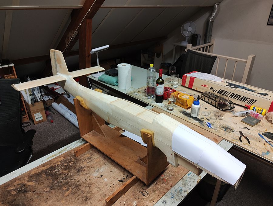

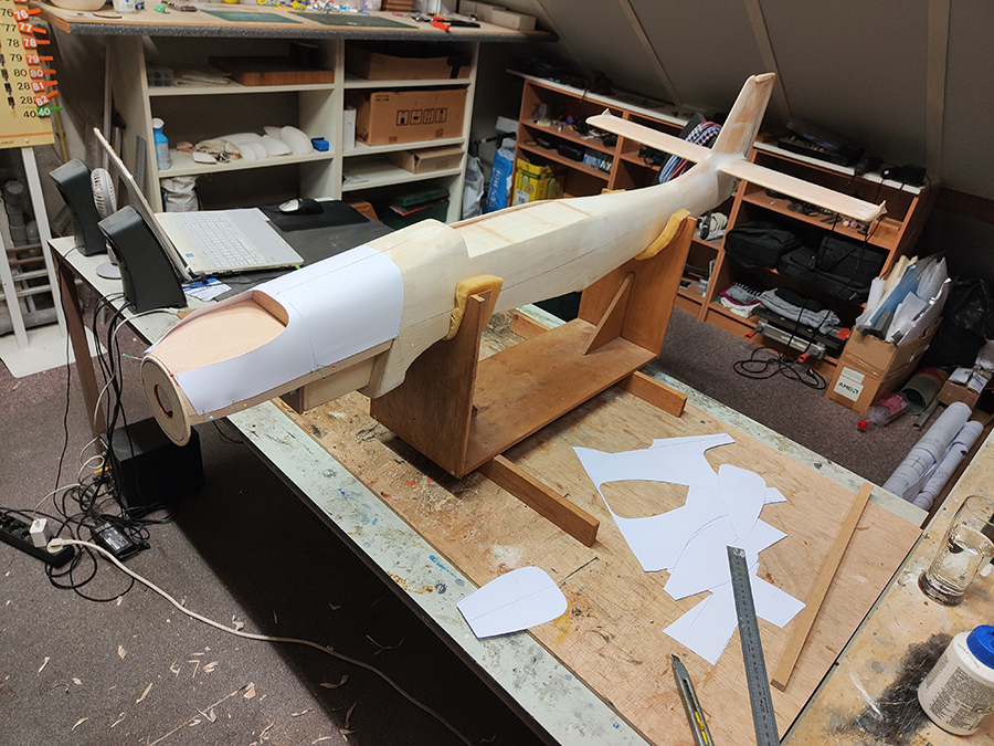

Alles in vorm geschaaft en geschuurd en daarna van 200g papier sjablonen gemaakt voor de litho plaat:
full
Sjablonen en resultaat:
full
Het litho plaat kan je straks mooi in vorm maken, dat gaat niet met 200g papier, maar de vorm is al wel duidelijk:
full
Nadat Frans een deel van de neus had afgezaagd heeft hij het voorste deel van de bovenkant ook van balsa opnieuw gemaakt:
full
We zijn nu bijna even ver met de motorkappen, ik moet nog het achterste/onderste deel maken.

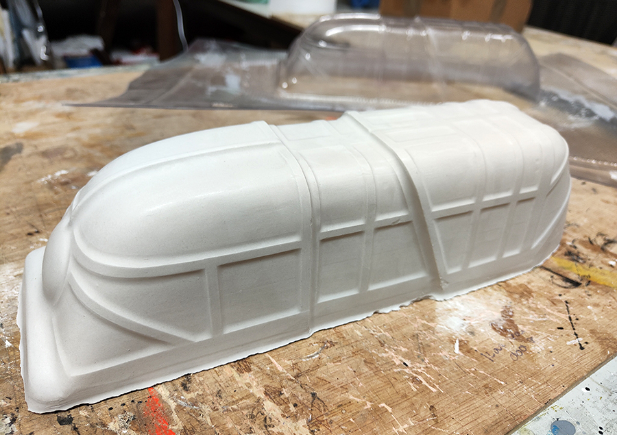

Frans had een Marutaka Stuka cockpitkap bij Hobby-In laten trekken, dat wordt het uitgangspunt van onze cockpitkappen.
De dikke 'frame' ribbels, die ook op hele vreemde plekken zitten ga ik eraf halen, dan blijft een 'gladde' plug over.
Daar gaan we onze kappen van trekken en later met aluminiumtape het frame op simuleren.

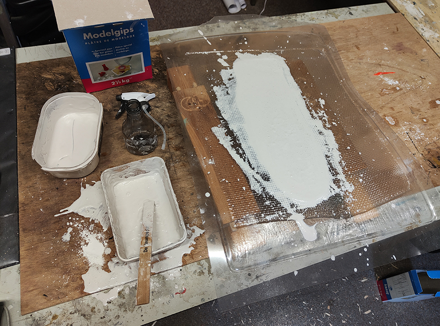

Modelgips en bakjes erbij gepakt:
full
Er bleken ruim drie ijsbakken met gips nodig om de kap geheel te vullen.
Goed roeren en daarna trillen en tikken tegen de mal om alle eventuele luchtbellen eruit te krijgen:
full
Nadat het gips in de kap eerst warm geworden en daarna weer afgekoeld was, de plug eruit gewipt:

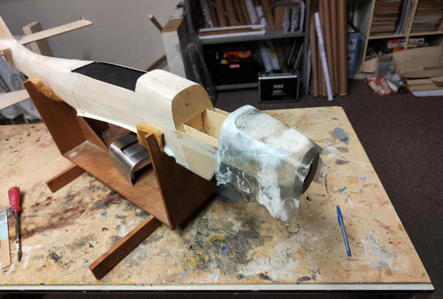

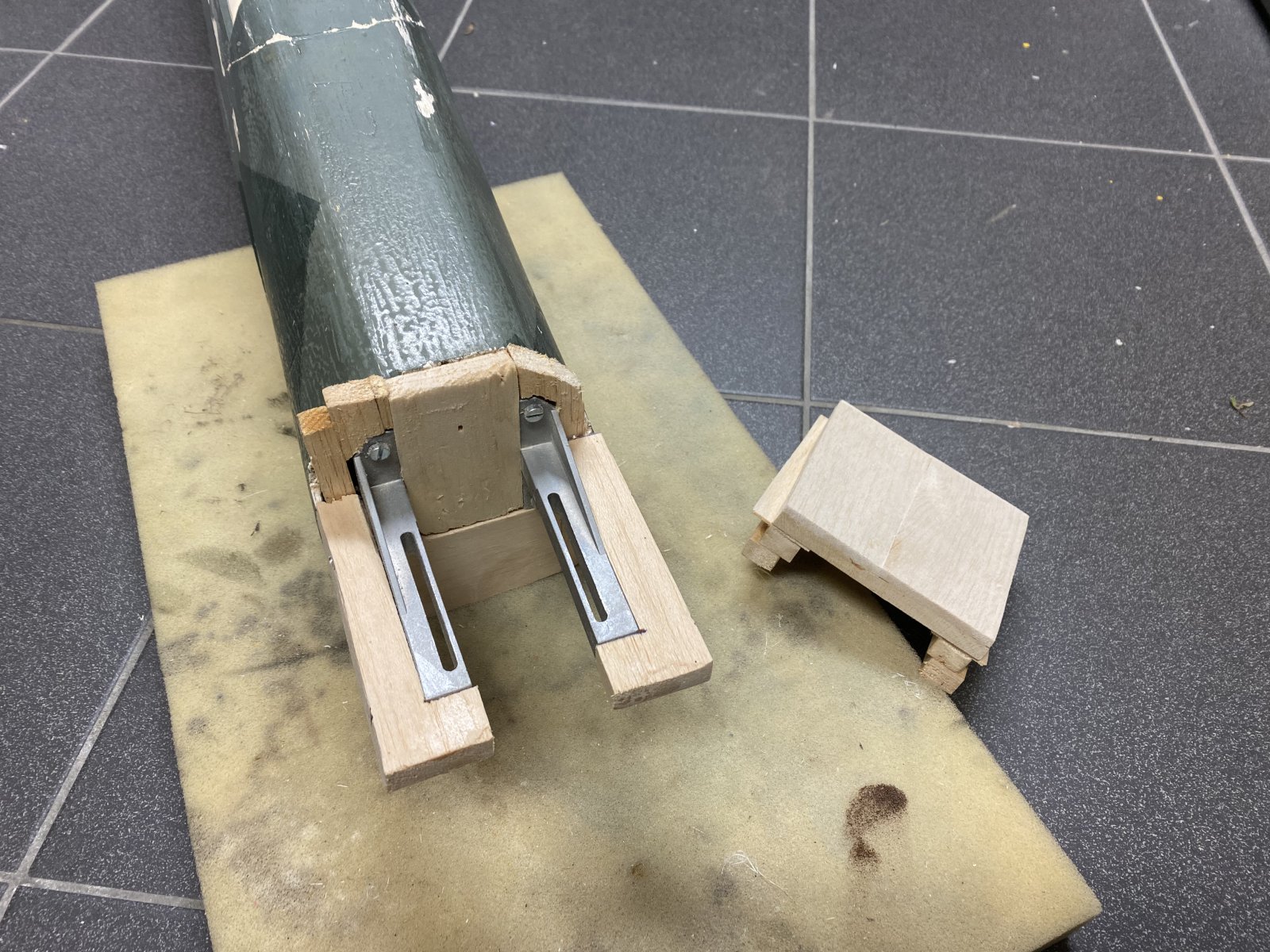

In de vorige update was alles op elkaar gebouwd met dunne folie tussen de delen welke los moesten blijven.
Altijd spannend of er niet per ongeluk iets vast zit, maar na het uitdraaien van de breekbouten kwam de vleugel gelijk los gelukkig:
full
De rompbuik onder de vleugel en de uiteinden van de fairings grof in vorm geschuurd:
full

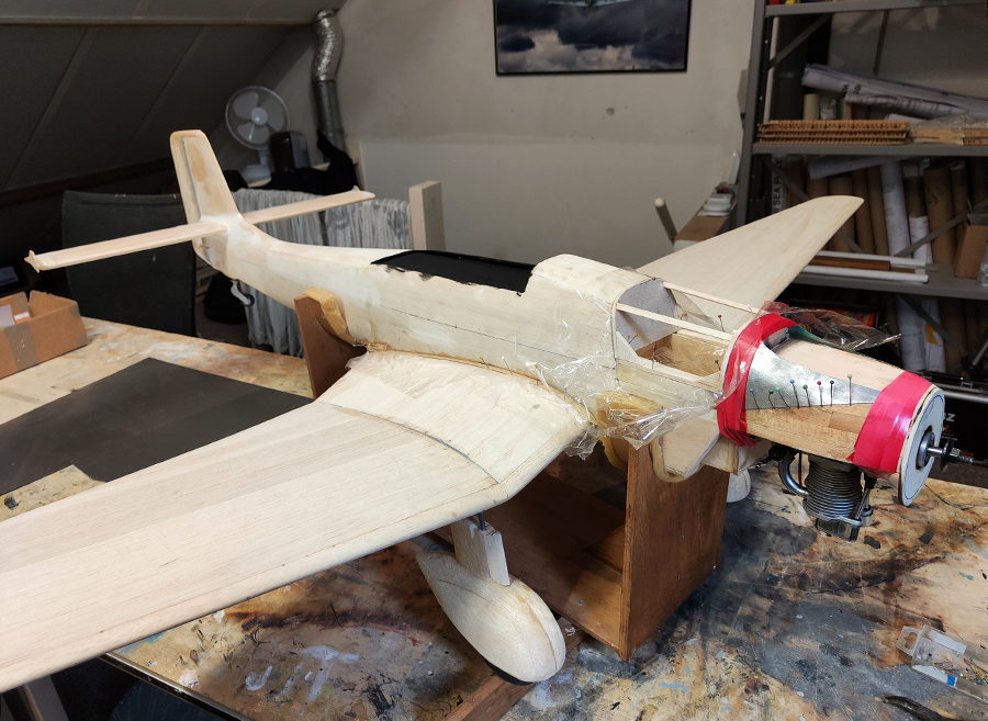

Idem de onderkant van de neus en de Saito weer in de neus vast gezet:
full

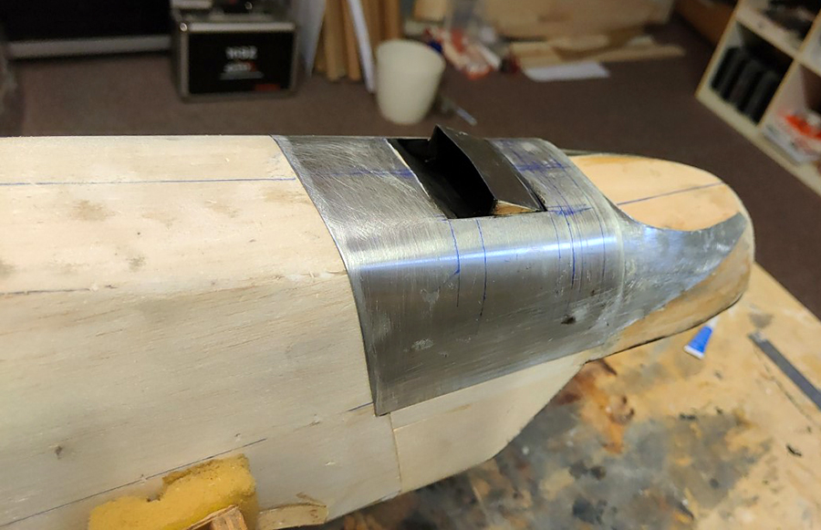

De motorbouten aan de bovenkant geborgd waarna de voorste, bovenste kap er vast op gelijmd kon worden.
Daarover het voorste llitho plaatstuk vastgelijmd met 30 min. epoxy.
Daarna weer dunne folie in het open deel en een luik scratchen d.m.v. een balsa frame met litho plaat bekleding.
Hier het frame in aanbouw:

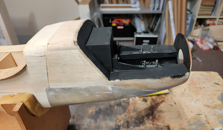

Alles van binnen zwart gemaakt (nu kan je er nog bij) en kapje erop gelijmd:
full
full
De gehele binnenzijde onder de motorkap straks is zwart geschilderd, komt nog een 2K laag over:
full

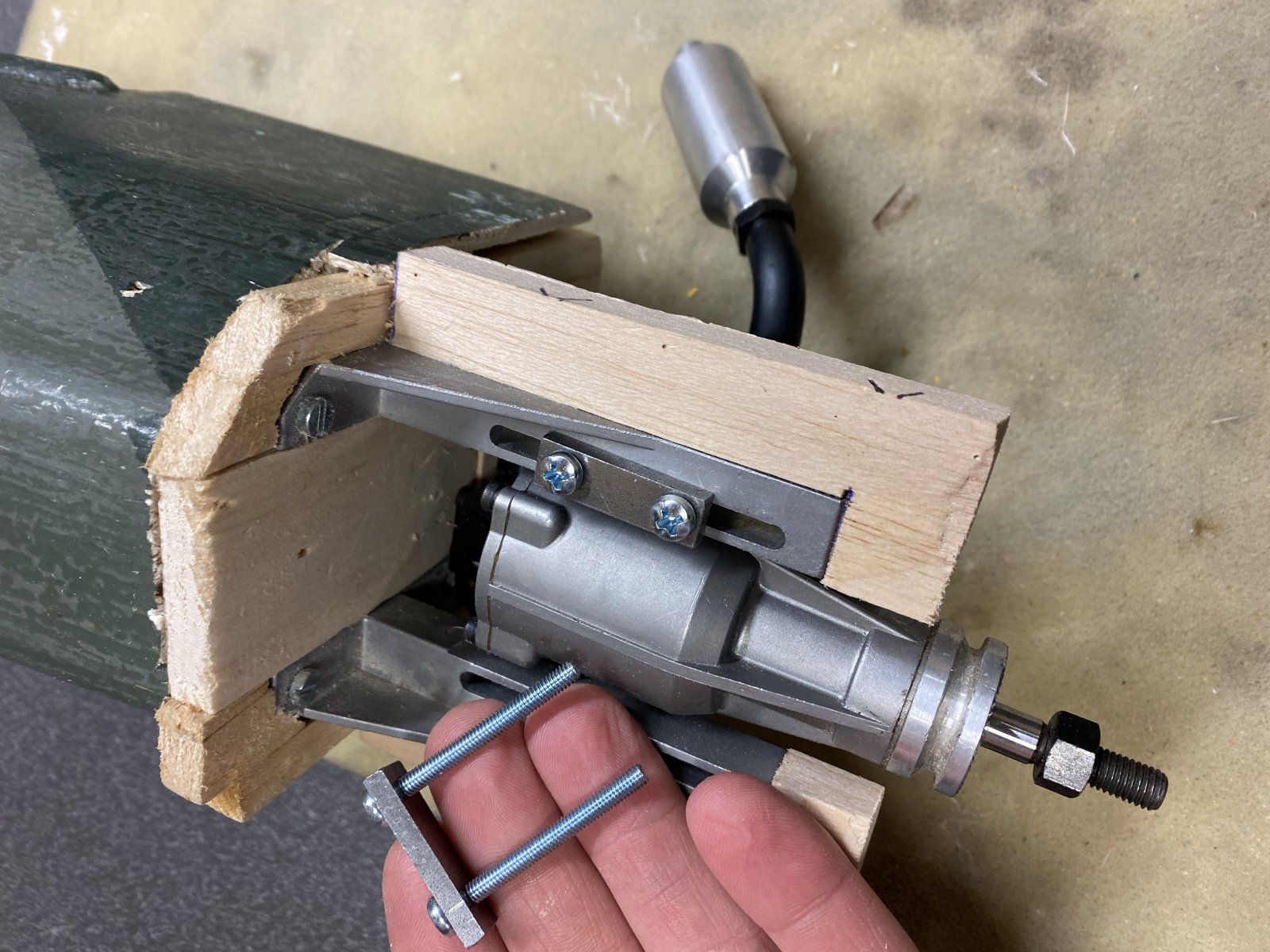

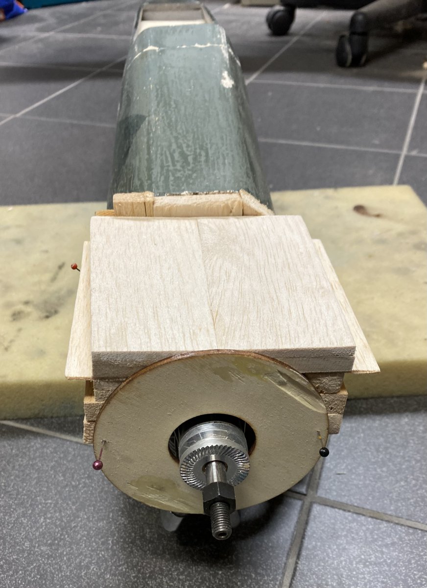

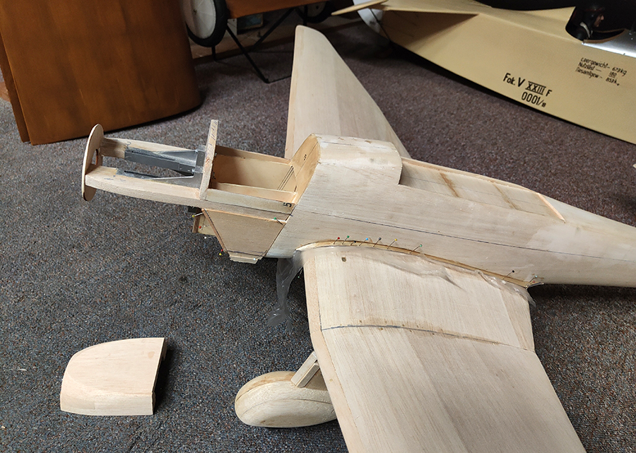

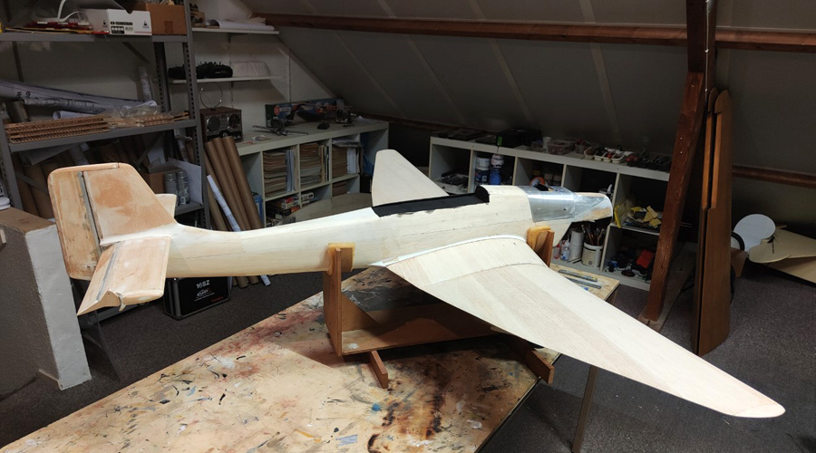

Lekker bezig Ramses! Ik zal in de loop van de week ook beginnen met mijn “huiswerk”
Mijn neus zal er iets anders uit komen te zien ivm de verschillende kits maar daar later meer over.
Mijn resultaat van de avond ziet er in eerste instantie wat minder vruchtbaar uit. Ik heb vooral afgekeken bij Ramses hoe hij zijn neus opbouwde. Ramses had al precies in zijn hoofd hoe de neus eruit moest komen te zien. Uiteindelijk heb ik mijn neus zo aangepast dat we ongeveer op hetzelfde uitkomen, bij mij kan de brandstoftank door de romp heen dus dat scheelt 1 kap voor mij.
Nu alles in model schaven en schuren en dan door.

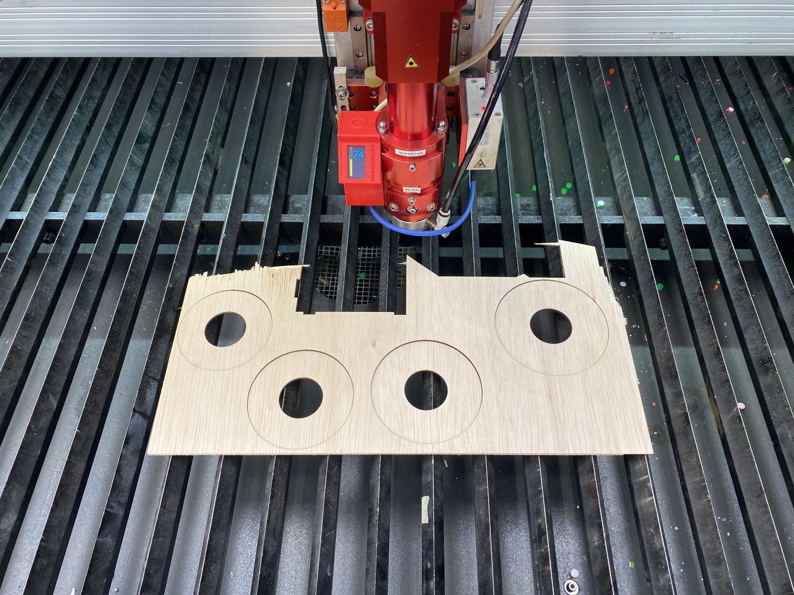

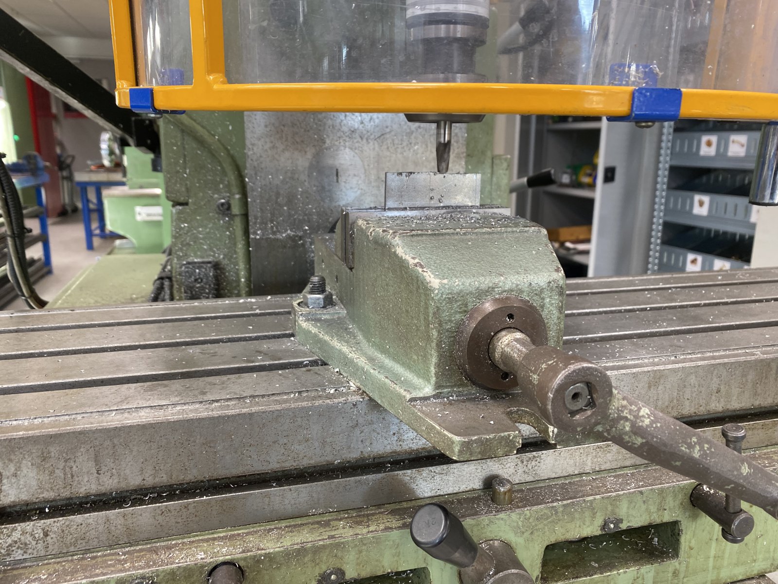

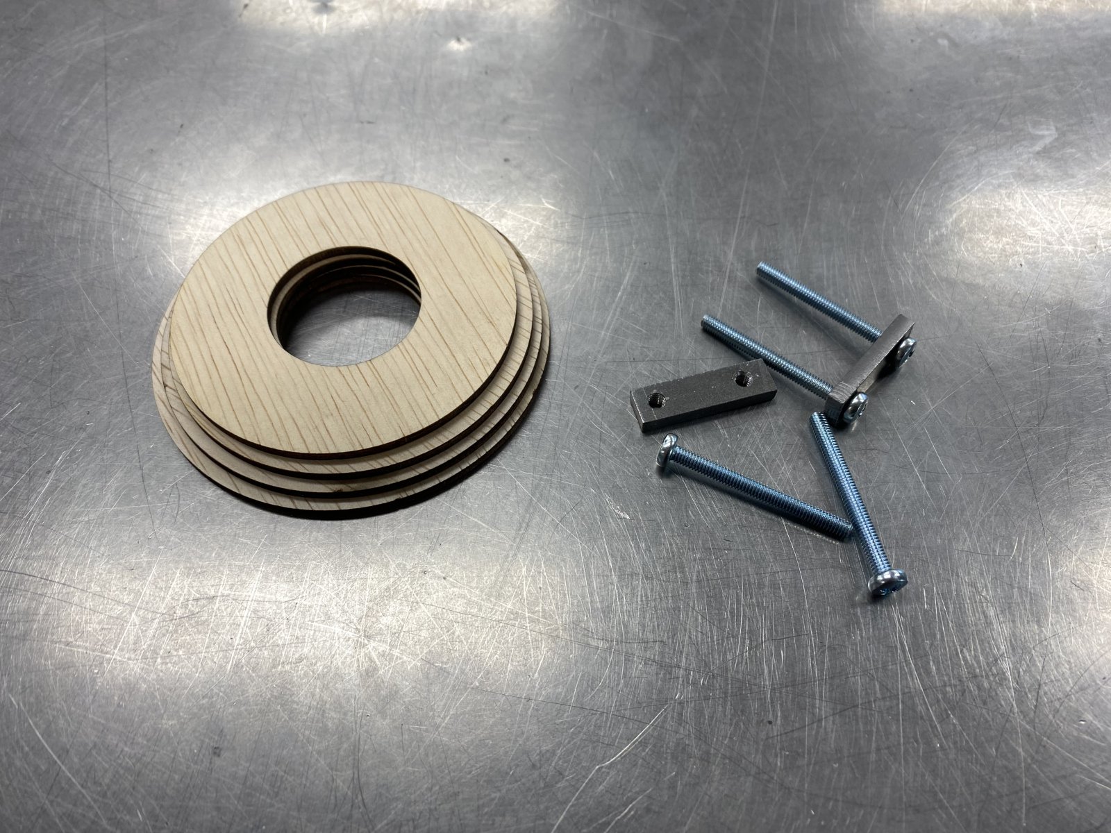

Vandaag op het werk even wat machines aan het werk gezet voor mij. Met een oude conventionele frees heb ik van een strip van 25x4 mooie blokjes gefreesd van 9x30x4 in de blokjes heb ik gaten geboord en vervolgens m4 schroefdraad in getapt. Met deze blokjes kan ik straks de motor monteren en heb ik alleen aan de onderkant 1 kap nodig de tank kan ik namelijk via de romp plaatsen.
Verder heb ik nog een paar ringen gesneden van 95mm tot 80mm zo kan ik mijn neusje afmaken zonder de koffiemok van Ramses. :D

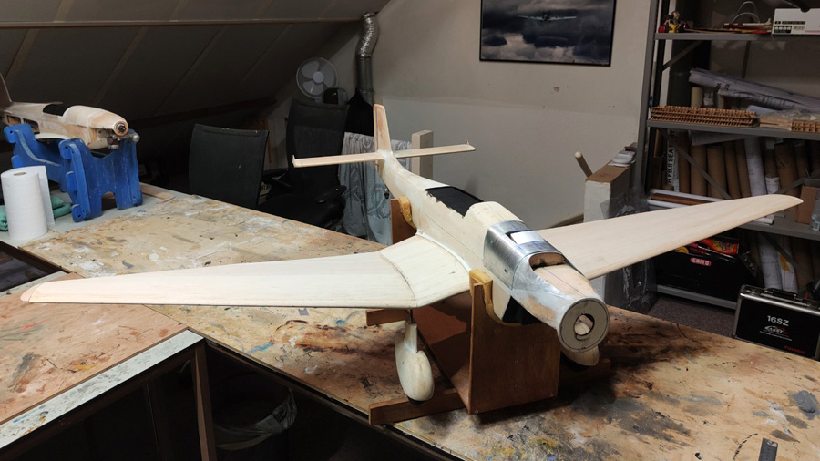

Ik heb alles nog een keertje geschuurd en vooral de wielkappen nog wat slanker gemaakt.
M`n Stuka is bijna klaar om geheel bekleed te worden met glasweefsel i.c.m. PU.
De laatste "geheel hout" foto`s, de huidige staat van m`n Stuka:

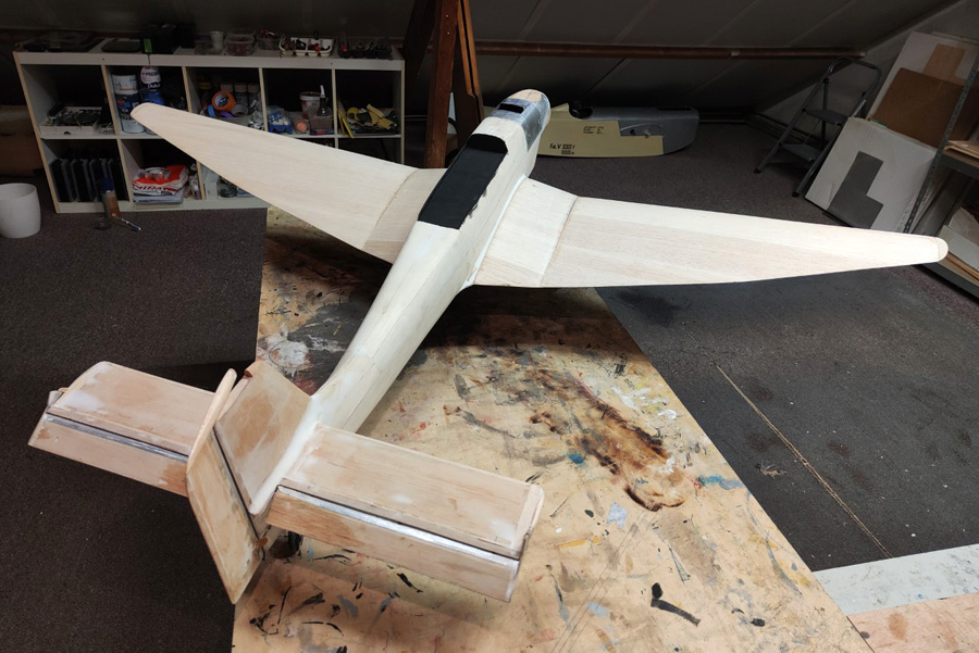

Een zes aanzichten tekening in dezelfde schaal als onze Stuka`s (1/8) geplot, handig voor de details en paneellijnen, etc
full
Motorkap, wielkappen, rompbuik onder de vleugel en vleugelfairings klaar gemaakt voor de afwerking:
full
full

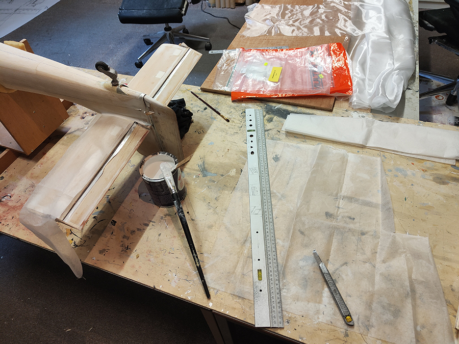

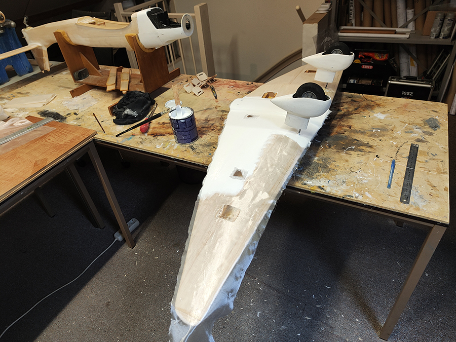

De vleugel heb ik bekleed met 25g glasweefsel:
full
De wielkappen ook met 25g glasweefsel:
full
Bovenkant van de vleugel idem:
full
Het stabilo, de hoogteroeren, het kielvlak en het richtingroer heb ik bekleed met tissue:
full
De romp met 25g glasweefsel:
full
ook over de vleugelfairings:
full
De ailerons en flaps weer met tissue:
full
Nu alles goed laten drogen, daarna schuren.
Groeten, Ramses

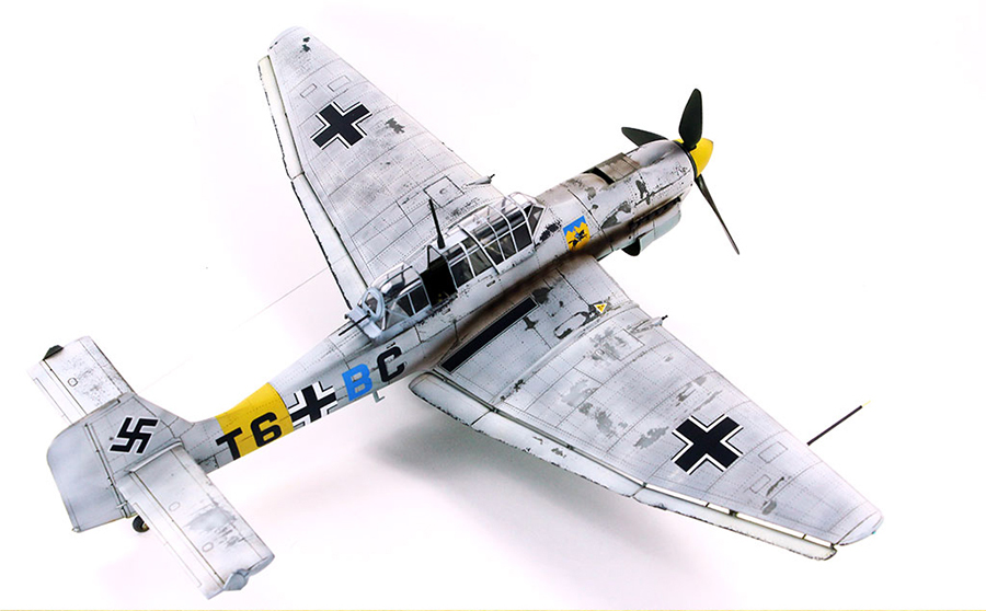

Waarom neem je witte PU lak?
Uiteindelijk moet er toch weer een andere kleur over . . .
Zie post 7 in dit verslag:

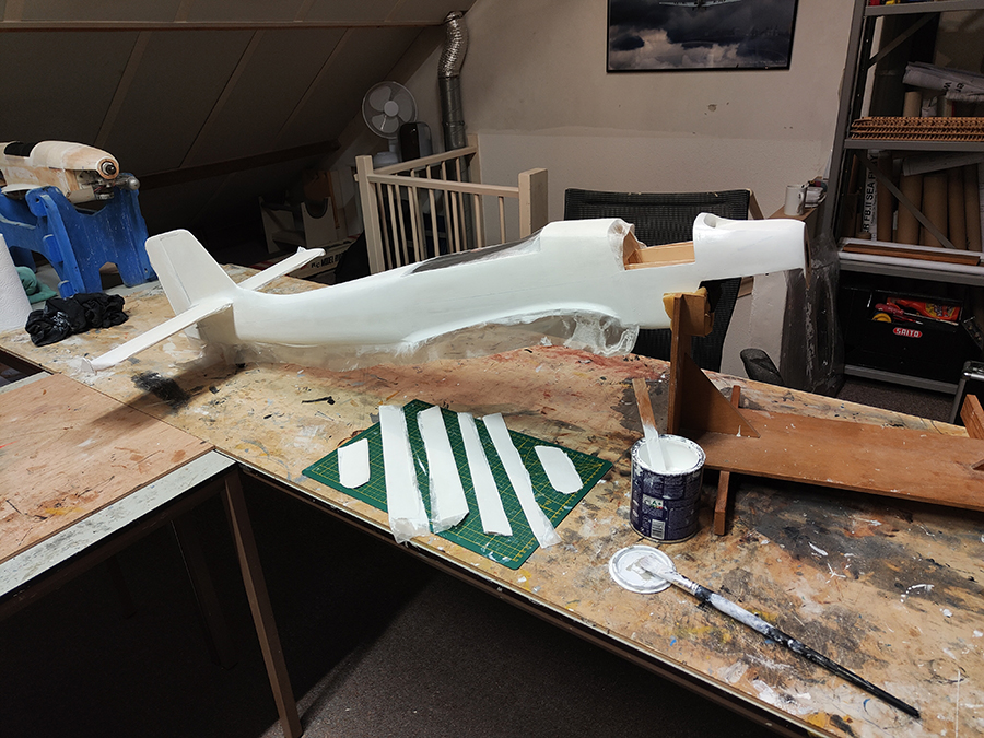

Gisterenavond heb ik de randjes licht geschuurd om het overtollig glasweefsel en tissue te verwijderen.

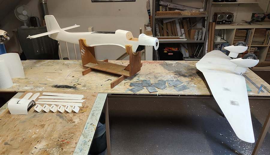

Vandaag is de Stuka even van de bouwtafel...
full
... want vandaag was weer een Speeder 2 bouwdag met @WillydeWoofer:
full
Vandaag hebben we de Speeder 2 ruwbouwklaar gemaakt :thumbsup:
Was weer gezellig Wil, op de naar de (laatste) afwerk fase!
Misschien morgen nog even met de Stuka verder.
Als eerste d.m.v. lightweight filler de pinholes, etc bijwerken.

Dat had ook gekund inderdaad, maar is in mijn geval o.a. zwaarder.
Als je naar die foto`s kijkt zie je dat er amper camo onder het wit te zien is, het zijn kleine vlekken of voornamelijk randen.
Ik ga die er d.m.v. drybrush opzetten, dat is een stuk lichter dan twee laklagen over elkaar waarvan er eentje bijna geheel onder de ander verdwijnt.
In het geval van Frans is het uiteraard anders want zijn kist heeft immers al camouflage.
Maar het scheelt mij vooral ook veel verf.
Ik kan nu alles met 1 grote pot witte PU afwerken en heb aan twee kleine potjes Humbrol genoeg voor de camouflage vlekken en randen
Voor jouw voorstel heb ik 2 potten PU (2 kleuren groene camouflage) en een behoorlijke hoeveelheid wit voor daar weer overheen nodig.
Groeten, Ramses

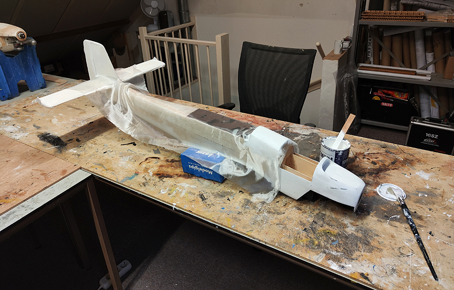

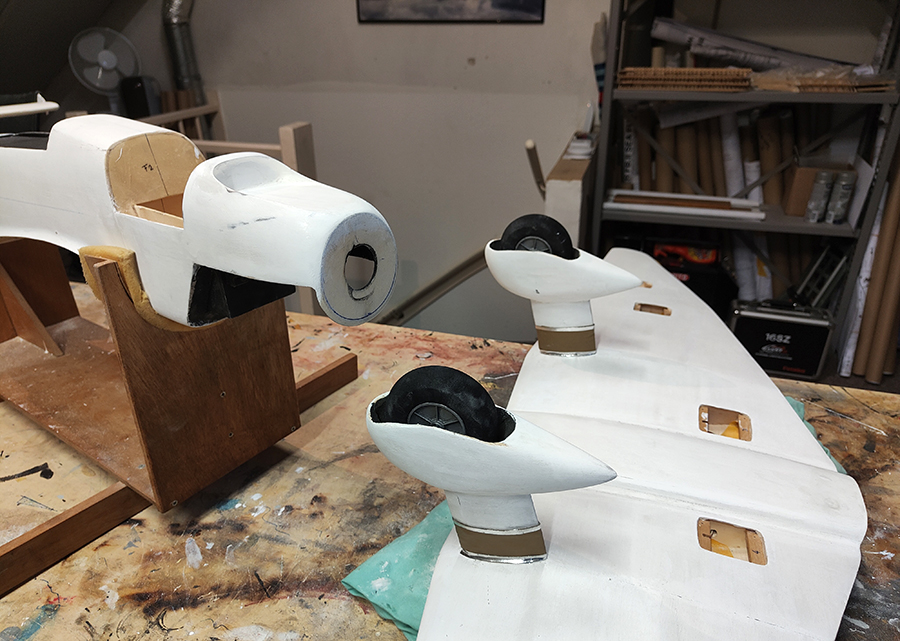

Gisterenavond d.m.v. lightweight filler de pinholes, etc bijgewerkt.
Dat betekende vanochtend vooral veel:
full
... schuren, niet m`n favoriete klus... o_O
full
Tussen de wielkappen en de vleugel komen lederen "jassen".
Van een rubberachtig schuim tussenstukken gesneden en verlijmd:
full
Daar konden mooi de lederen "jassen" opgelijmd worden met Bison-Kit.
Aluminium bandjes eromheen en klaar voor een witte grondlaag:
full
De Stuka staat nu klaar voor de dunnere 2e (en laatste) PU laag:
full
Groeten, Ramses

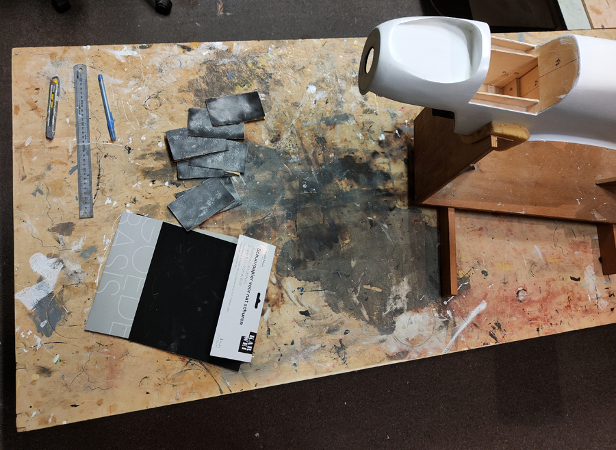

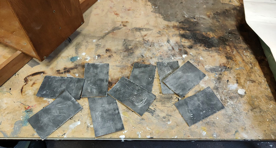

Dank je Pascal :)
Het schuurpapier welke ik gebruikt heb had ik nog liggen en is van de Karwei.
Het is waterproof schuurpapier korrel 400, maar ik gebruik het hier droog op de Stuka:

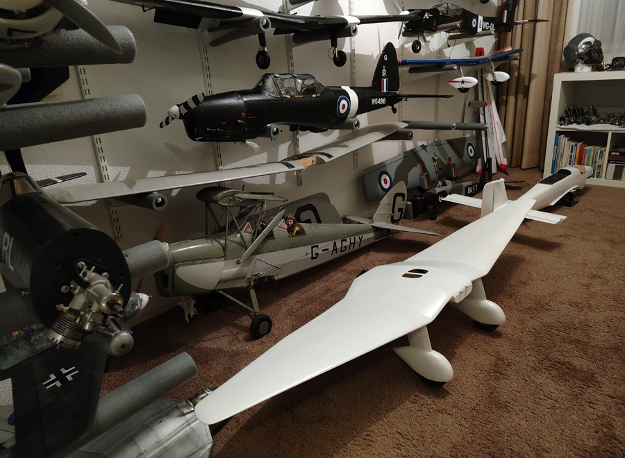

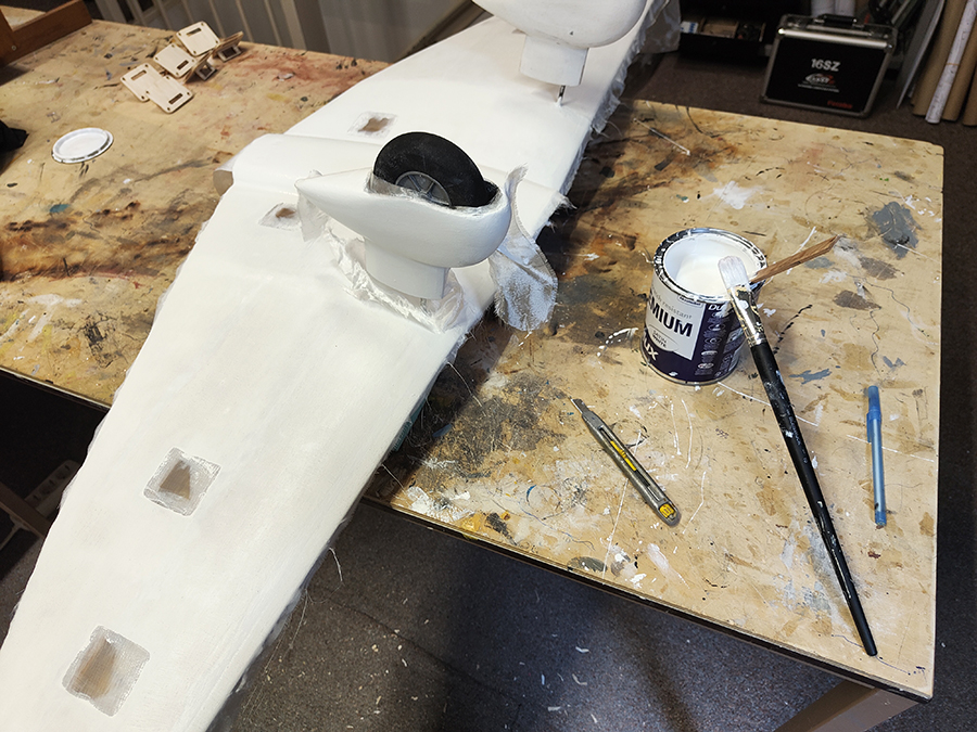

De 2e (en laatste) witte PU laag zit er inmiddels ook op.
Mijn bouwzolder is niet verwarmt en daar kan het `s nachts nog redelijk koud worden.
Om alles nu goed te laten uitharden de Stuka voor een paar dagen op de verwarmde vliegtuig opslagkamer gezet:
full
Als deze 2e PU laag droog is schuur ik deze nog eenmaal heel licht met korrel 600.
Dan is de huid klaar voor de afwerking (paneellijnen, details, eindkleur, decals en weathering).

Oke, dat verklaart alles.
Met het geen je daar op de vloer hebt liggen aan gebruikt schuurpapier schuur ik mijn bootje van 35 vierkante meter.
Ik heb vele merken schuurpapier geprobeerd maar er zijn maar weinig die zich kunnen evenaren met 3M..
De standtijd is erg lang en het schuren gaat vele male sneller.
Kost wat lijkt het in eerste instantie maar eind van het liedje is het weer goedkoper.
