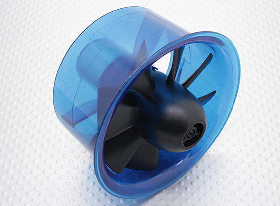

Het idee van EDF-jes kan weleens een kans van slagen hebben.Een ander ding wat dan opeens naar voren komt: Je kunt de starter en dynamo combineren, in de zin van dat de startmotor als dynamo kan functioneren. Die methode wordt ook veel in de "grote" drones gebruikt.
