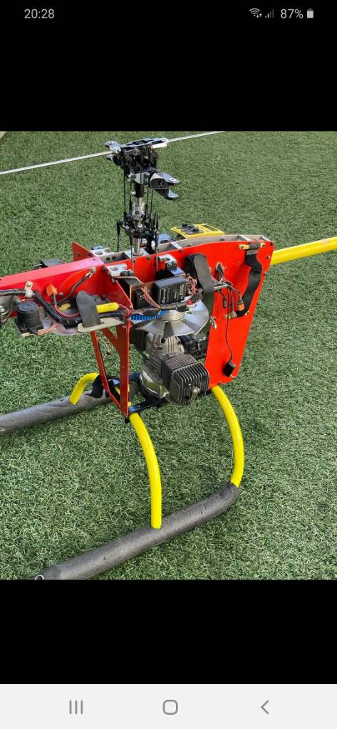

De eerste (bijna) take-off is een feit! Tenminste de poging tot take-off, de telemetrie waarschuwde me voor de echte lift-off al voor te hoge temperaturen...
Waar iedereen al voor gewaarschuwd dan wel gevreesd had gebeurt dus echt. De motor wordt te heet, misschien dat vliegwind nog wat koeling zou brengen maar zover kom ik dus al niet. Had de telemetrie ingesteld op piepen bij 135 graden, dat gebeurde al tijdens het optoeren. Het starten ging echt zonder problemen met m’n nieuwe accuboormachine, dat scheelt. De uitlaat zit nu ook goed vast, dus dat kan ik ook afvinken.
Terug naar idle liep de temperatuur best rap terug maar die fans leveren dus veeeeeel te weinig koelend vermogen.

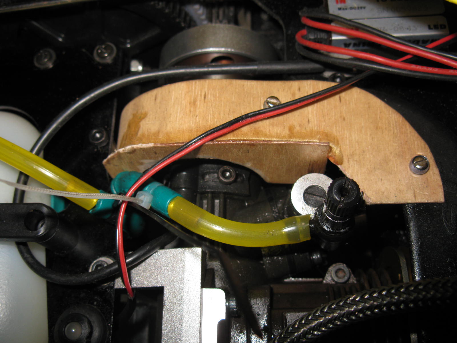

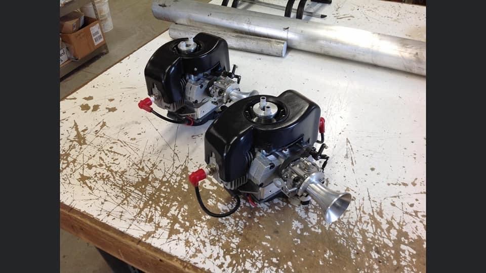

Het volgende vind ik een hele goeie kanshebber, eigenlijk zoals de Zenoah RC blokjes ook gekoeld worden
Zit er wel een fan op je vliegwiel, dan? Want anders gebeurt er nog steeds niks...
Overigens zou ik zo'n shroud éérst uit heel dun triplex zelf maken, domweg om te kijken of het wel daadwerkelijk functioneert.
Experimenten hoeven (nog) niet mooi te zijn, ze moeten eerst aantoonbaar werken.

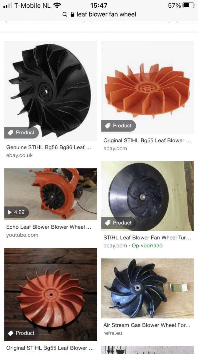

Die blowerwielen uit post 257 zijn allemaal bladblazer wielen, die zijn ontworpen om het volle vermogen van hun motor op te nemen. VEEL dus... en ze geven ook erg veel lucht, veel meer dan nodig is voor koeling (je heli stijgt bij wijze van spreken al op van de koelluchtstroom :D )
Dat kan vest wel wat kleiner en compacter...
