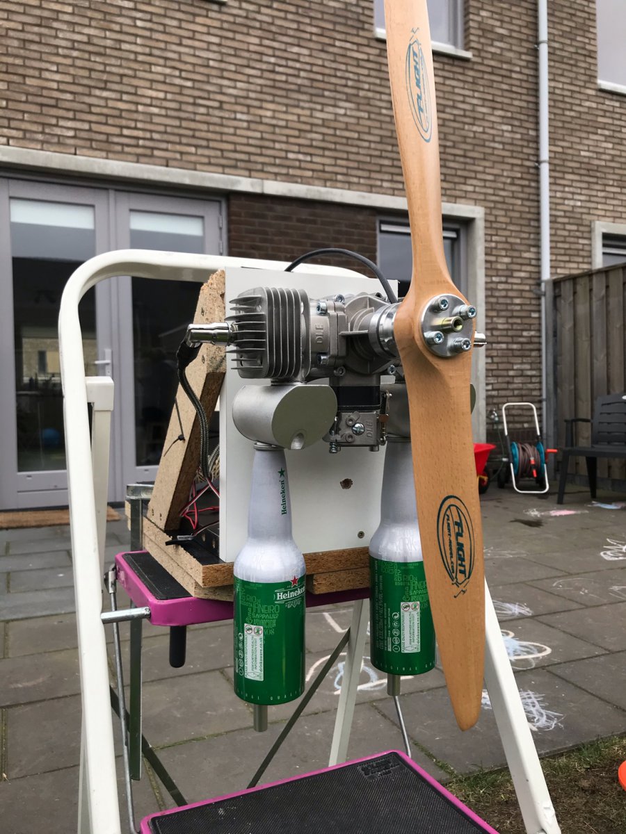

    Zoals ik al vaker vermelde zal de vooruitgang langzaam zijn maar nu met het Corona virus zitten we toch thuis dus meer tijd om wat te klussen.
    Een kleine testopstelling gebouwd om de DLE60 in te laten lopen (het keukentrapje was veeeeeel te gammel, de bakfiets staat lekker stevig)
    Als demper heb ik aluminium bierflessen gevonden waarvan de hals zowat perfect aansluit op de originele uitlaat van de DLE60.
    De originele uitlaat knettert behoorlijk, met de bierfles-demper klinkt het stukken beter, en stukken goedkoper dan een Krumscheid demper bijvoorbeeld. Voor de test zeker voldoende,
    De DLE start heel makkelijk, 1 keer laten aanspringen met de choke erop, dan een keer aanzwengelen zonder choke en ie loopt!
    Heerlijk geluid en wat een trekkracht, subjectief tenminste want ik heb nog nooit een propeller motor gehad. De komende tijd dus af en toe laten lopen en dan moet het goed komen.
    De Spektrum telemetrie temperatuur sensor geeft om en nabij de 100 graden aan (tegen de cilinder tussen 2e en 3e koelvin vanaf de kop) bij stationair lopen en af en toe wat gas geven.
    Wil nog niet lang volgas gaan, heb er pas een halve liter Aspen doorheen gedraaid.

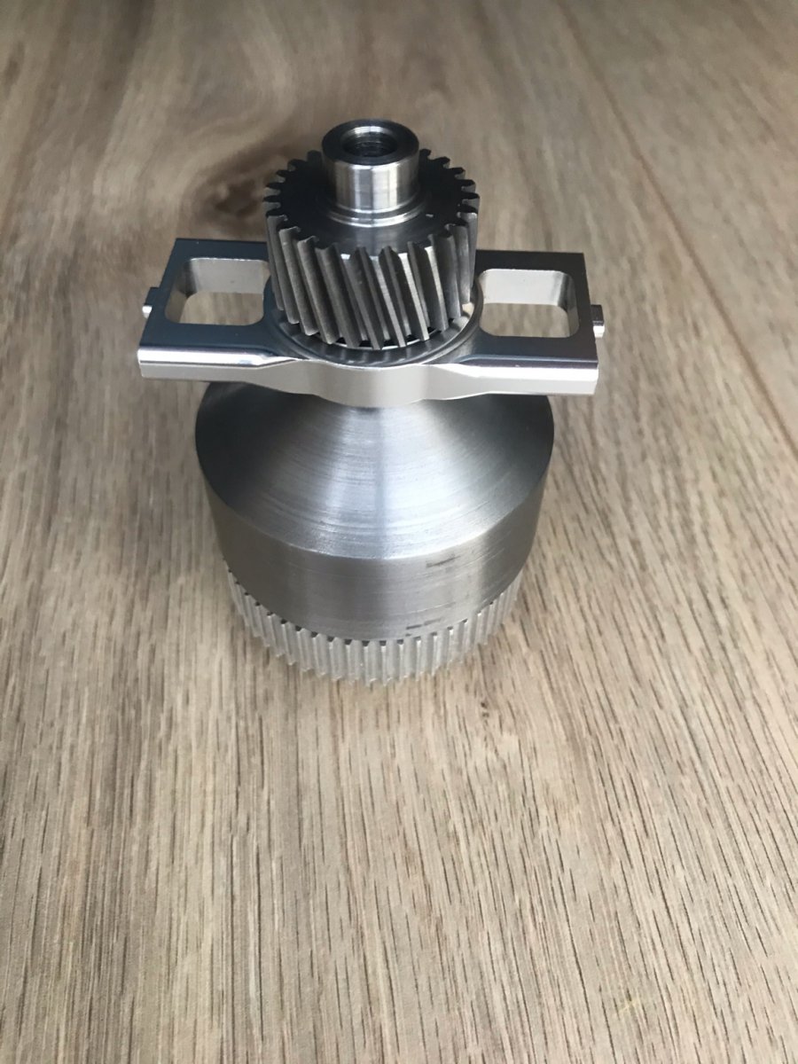

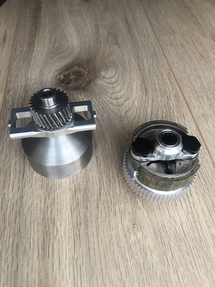

    En alweer wat progressie.
    Eindelijk de pinion binnen gekregen (mooi stukje vakwerk), samen met de koppelingsklok en een motorsteun.
    Toch mooi om te zien dat de onderdelen uit Autocad in het echt nog mooier zijn
    De koppelinghouder wordt nog wat afgedraaid en gefreesd.
    Nog 1 keer alles opmeten, in Autocad tekenen en dan de frame delen laten waterstraal snijden.
    Misschien dat deze zomer nog gevlogen kan worden!

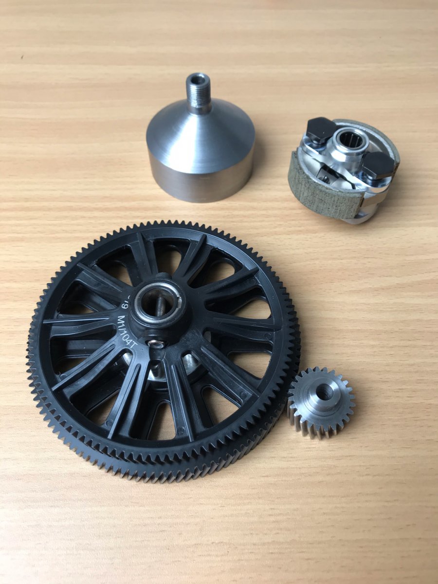

    Wat mooie spulletjes opgehaald vandaag!
    Koppeling houder, aangepaste magneet ring voor de elektronische ontsteking en een nieuw tandwiel, deze keer met de juiste tandhoek en gelijk maar goeie schroefdraad in laten snijden.
    Carbon frame zou ook binnen 2 weekjes klaar moeten zijn.
    Goed werk heeft tijd nodig, maar het wordt langzaam wat...

    Waarvoor dient die riempoelie op het motorvliegwiel?
  20. Flyingfloris78
    Flyingfloris78
    Lid geworden:
    26 dec 2016
    Berichten:
    51
    Locatie:
    Zwolle
    In eerste instantie als vliegwiel maar die gaat uiteindelijk ook een generator aandrijven. Of misschien ooit een startmotor.
