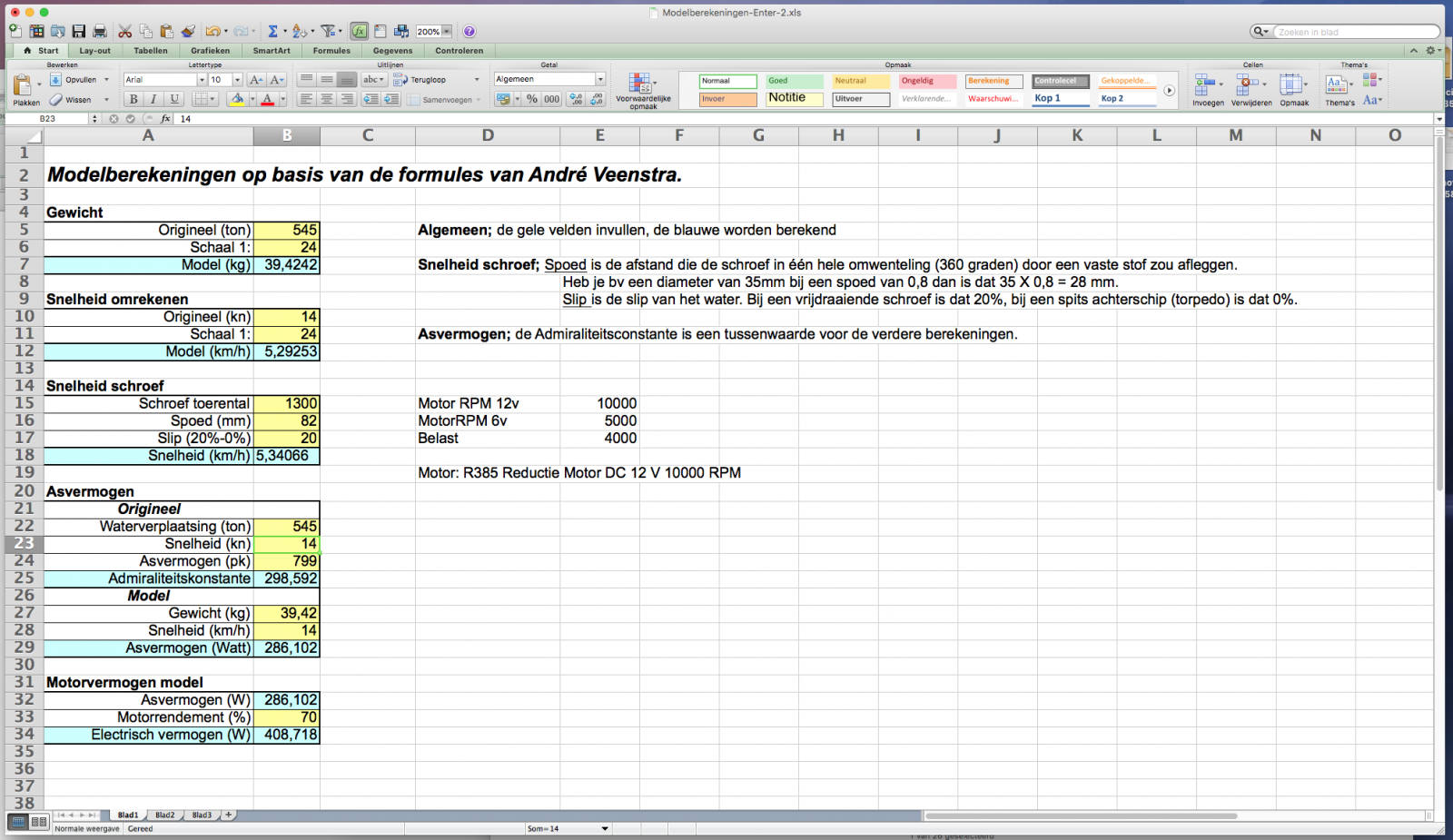

Via de sheet van Lex kom ik uit op een schaalsnelheid (wat anders dan rompsnelheid)
uit (bij 1 : 24) 5,3 kmh (origineel 14 kn)

Lex zijn sheet geeft daarom een schaalvermogen aan van bijna 2 kilowatt per motor.
Dat is dan ‘schaalvermogen’. 4.000 Watt input.

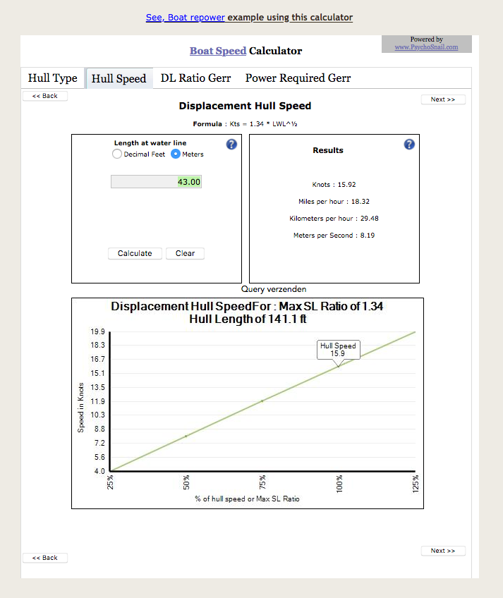

http://www.psychosnail.com/boatspeedcalculator.aspx
Hier maar eens ruig de waarden in getikt van deze ‘Enterpreneur’…
• Tab 1: Displacement hull type
• Tab 2: Lengte op de waterlijn…
maar dan beetje dikke duim, terug gerekend met 24 : 1, van 1,79 naar ’43’ meter afgerond.
Knopen x 0,5... geeft meters per seconde... bij benadering... lollig!

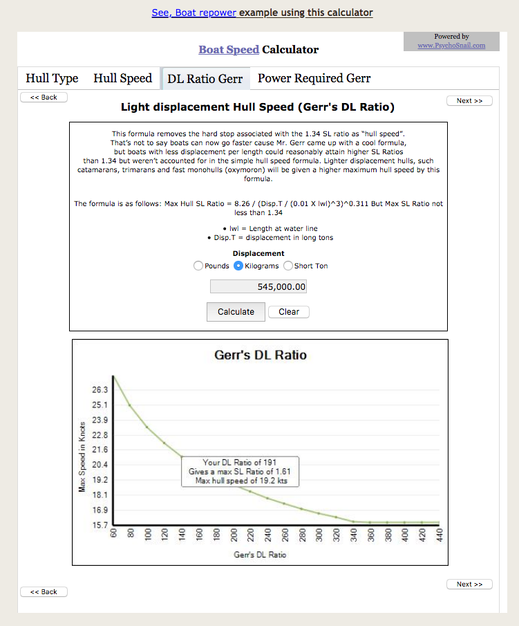

• Tab 3: Displacement hull speed > 545 Ton (545.000 kg voor deze calculator)

Terug naar de sheet van Lex
We gaan nu uit van de 2x 799 pk aanname per motor om 14 knoop te kunnen halen.
Dan voeren we daar direct ook 25% oversnelheid in? 17,5 knoop. Die de bovengenoemde calculator aangaf.
Die is dan 2379.91 pk aan voor het 1:1 schip, en per motor ‘1.190’ pk (ik rond soms een beetje af, hele getallen)
Enterprise op 2x 799 pk, en op een borstelvermogen, 'rendement 70%'
Enterprise op 2x 799 pk, en op een brushless-vermogen, 'rendement 80%'
Dan de 25% oversnelheid. 2x 1.190 pk, brushless met een 80% rendement...

In de sheet van Lex is de 5,3 kmh naar boven gekomen als schaalsnelheid.
Het schroeftoerental moet je in de sheet ophogen om aan de hand van het spoedgetal
de snelheid bij benadering te halen.
Die 1300 toeren moeten via een tandriemreductie 4.4 : 1 van de motor komen.
Die motor moet dan minimaal 5.720 rpm draaien.
Wil je naar een hogere schaalsnelheid, +25%, 17,5 knoop, omgerekend schaal 6,6 kmh,
zullen de toeren omhoog moeten, in de sheet mik je dan op 1.625 rpm, dat geeft dan die 6,6 bij benadering.

Als je antwoorden wilt hebben, zijn die meestal niet eenvoudig.
Ingenieurs hebben er ettelijke jaren en jaren over gedaan om tot goede modellen
te komen voor 1:1 schepen. Het is een behoorlijk complexe materie.
En slechts een paar procent van de bouwers weet tot een goede inschatting te komen.
Meeste gaat op gevoel. Ik heb ze niet bedacht, maar aangetroffen en zo goed mogelijk
proberen te benutten... vooral voor mijzelf, wilde gewoon antwoorden hebben.
In de jaren 70 is er binnen de Haagse Modelbouwclub actief onderzocht door een zeer
schrandere TH-ingenieur. Die heeft zijn kennis gedeeld in de club en een gevolg om te testen.
En ook André Veenstra geholpen het stuk in zijn boekwerkje in het gareel te krijgen,
het komt van die ene man.
Daar heeft Lex voor ons dan weer zeer nuttig werk van gemaakt door het in een spread sheet
te zetten. Maar met opgevoerde sleepboten kom je niet uit. En hele snelle schaalboten is het
ook even gissen? Dus vandaar de list via een andere calculator.
Het Veenstraverhaal kan ook op een A4, ben je eveneens uren zoet!
Bij formules op het forum haakt men verschikkelijk af, bij dit verhaal gaat het al bij velen
rond door de buik, of klapt men dicht. Te veel, to much... ik kan het niet lekkerder maken.
Dat berekenen, heb ik altijd gedaan. Constant vragen stellen zit ook in mijn aard. Leut!

Die van jou leek me even weer een goede oefening. En die takel is erg mooi aan dek!... vandaar!
Dan online calculatoren... idem... je kan er gebruik van maken.
Er zijn hele goede voor modelvliegtuigen. Bootjes is er totaal niets!
Wat ik al schreef... sleper heeft over-vermogen.

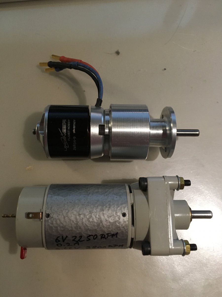

Hier de proportie van mijn brushless voor mijn reddingbootje. Zoals ik schreef, 32,5x sterker
dan de Monoperm Super. Zit een planetaire gearbox op. Het geeft iets van de verhoudingen weer
en 60 jaar ontwikkeling... die rond 2006? opeens een vlucht nam. De Monoperm... een Wattje... haha
Hier even wat verhoudingen...
Monoperm Super, links boven een 1600 Watt 400kv Turnigy, Die er dus ook is als 600 kv,
de 400 maken ze niet meer. Jammerlijk...
Rechts onder een Simprop FlexDrive 2,4 : 1, rondsel is 10 tanden en is voor 5 mm as.
Het grote wiel is 24 tanden, de riem een aparte... Gates Powergrip 3MR 120 333DS.
Hart-afstand van riem-nok tot nok is 3 mm. Meen dat dat thans listige riempjes zijn... in die lengte...
Links onderin de Robbe Sports motor. Zelfs de boven getoonde brushless op planetair is sterker.
Een regelaar voor zulke Robbe borstelmotoren is steeds lastiger te vinden.
Alles is brushles! Ze worden denk ik niet meer gemaakt.

Verder is het buitengewoon flut. Waarom?
Doordat er twee riemspanners op zitten om de korte riem in toom te houden.
Die spanrollen zijn kogelgelagerd, maar de weerstand is enorm!
Het vreet amperes! De box houder is mooi gefreest, de aandrijfas is uit hol 'Überstahl'...
Duitse degelijkheid. Bij een crash edoch, is het wel stuk.
Had er vier op de 230 cm 'Kano' willen zetten. En 4 imposante speed props.
Ik heb het verder bij dagdromen gehouden. Box gemeten... en niet meer bijgekocht.
Beste gearbox is een planetaire. En er zijn zeer sterke, alleen kosten die tegen 100 euro per stuk.
Minder frictie geven ketting drives. Eeuwen bekend. En geen grote voorspanning nodig.
De tandriem rondsels kan je opboren.
Beste is dat in de draaibank te doen en zeer zuiver in te spannen.
Opruimen kan ook, beter, maar dat moet je met goede ruimers doen.
Zijn wel via eBay te vinden.
En je zou ze eventueel verlijmen aan de as met speciale Loctite lijm.
Daarmee lijm je ook motorrondsels, waar je 3,5 kw aan vermogen probleemloos doorjaagt.
Dat is zeer deugdelijk.
Ben je onzeker daar over, maak je een tweede stifttapgat. Kan je het rondsel met twee verklemmen.
1 zou moeten volstaan, en de as met een oude dremel slijpschijf, kleine diamer, een holletje
kunnen slijpen. Dat laat niet meer los. De stifttap borgen met lak op de draad.
