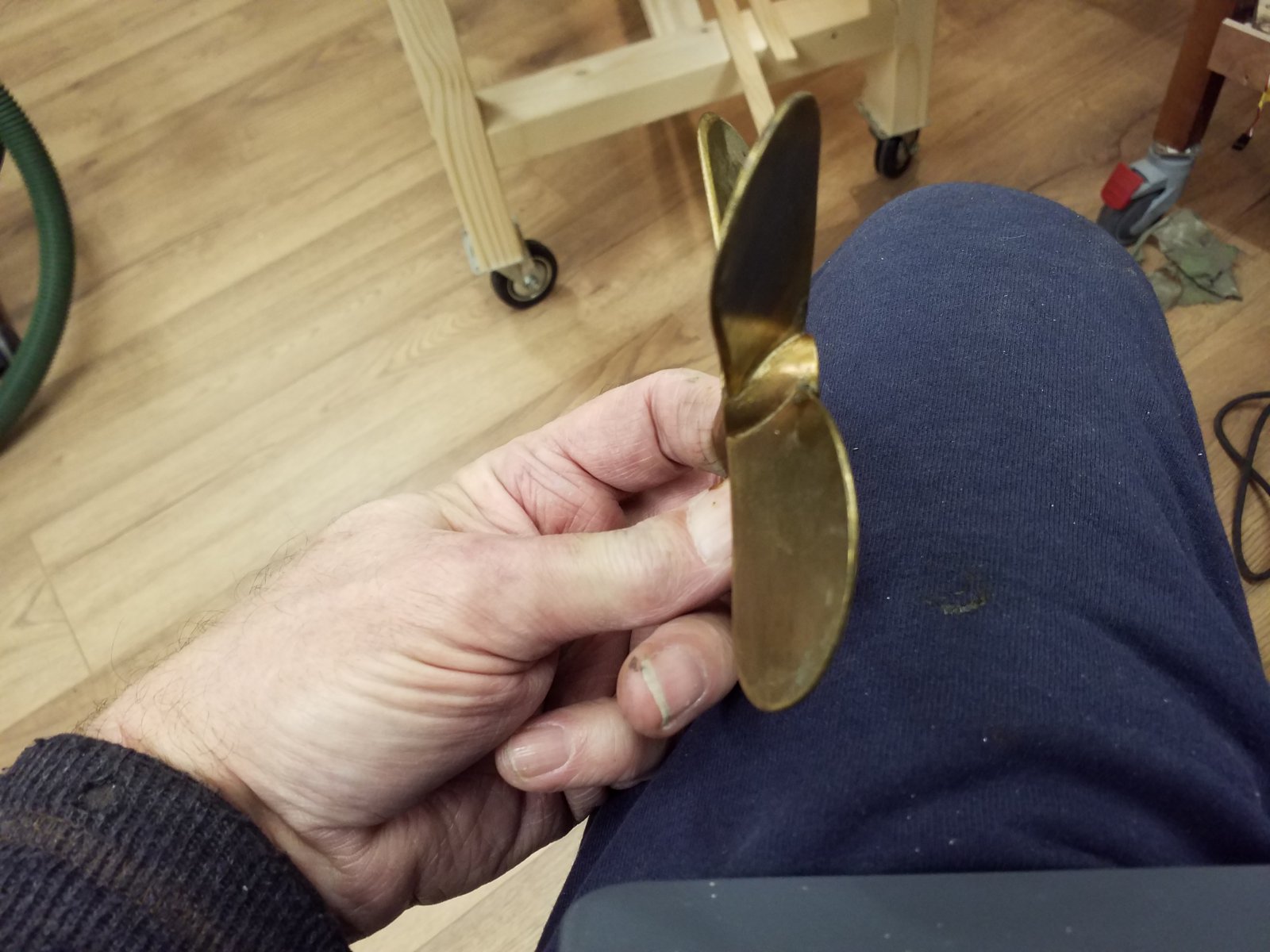

Ja kogellager, zie foto. Was er net mee bezig.
Direct foto,s van schroef gemaakt.

Moeten je toeren zeker niet omhoog!;)
Lijkt me geen Raboesch... of het moet een vroege versie zijn? Spoed lijkt me lager dan 1
Bijkans 0,5 of 0,75? ik kan me vergissen. Bij minder spoed kunnen de toeren iets omhoog.
Maar kan maar zo dat deze een grenstoerental hebben.
Boven de 2.000? Zolang de bladen je maar niet om de oren vliegen. Bladen lijken behoorlijk massa te hebben.

De rechte kant is de voorkant, ronde achter.
Ok toeren lager dus :D, heb er niet echt ervaring mee zoals je merkt.
Nee het vet houd het water tegen, werkte toen ook goed.
Grt peter
Grappig, bij zeer veel propellers is dat juist omgekeerd. Ook bij speed propellers, en ook Raboesch.
De ronde kant is de voorlijst, de rechtere kant de achterlijst.
De ronde kant snijd beter door het water. Bestudeer maar eens op het internet...
