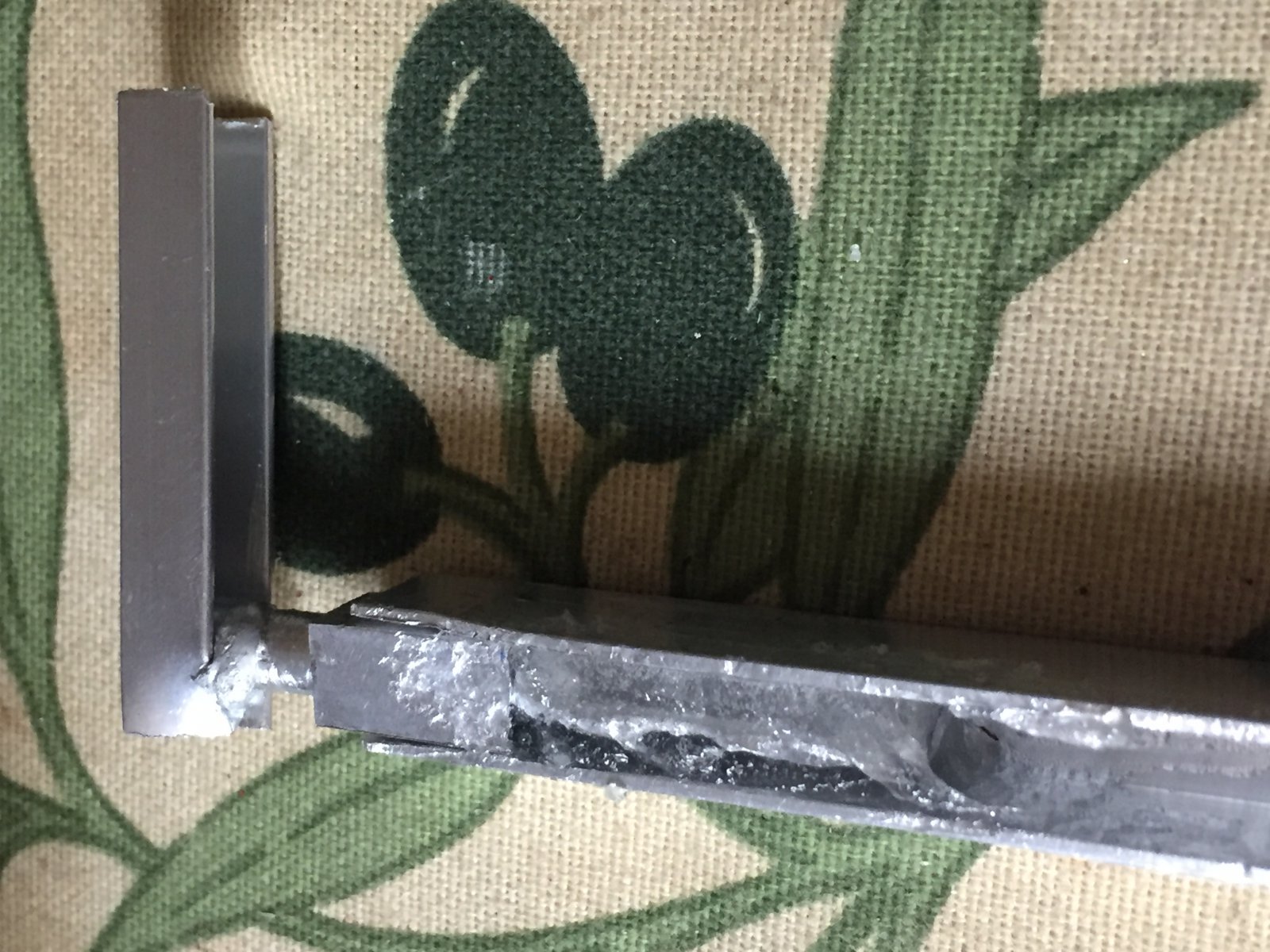

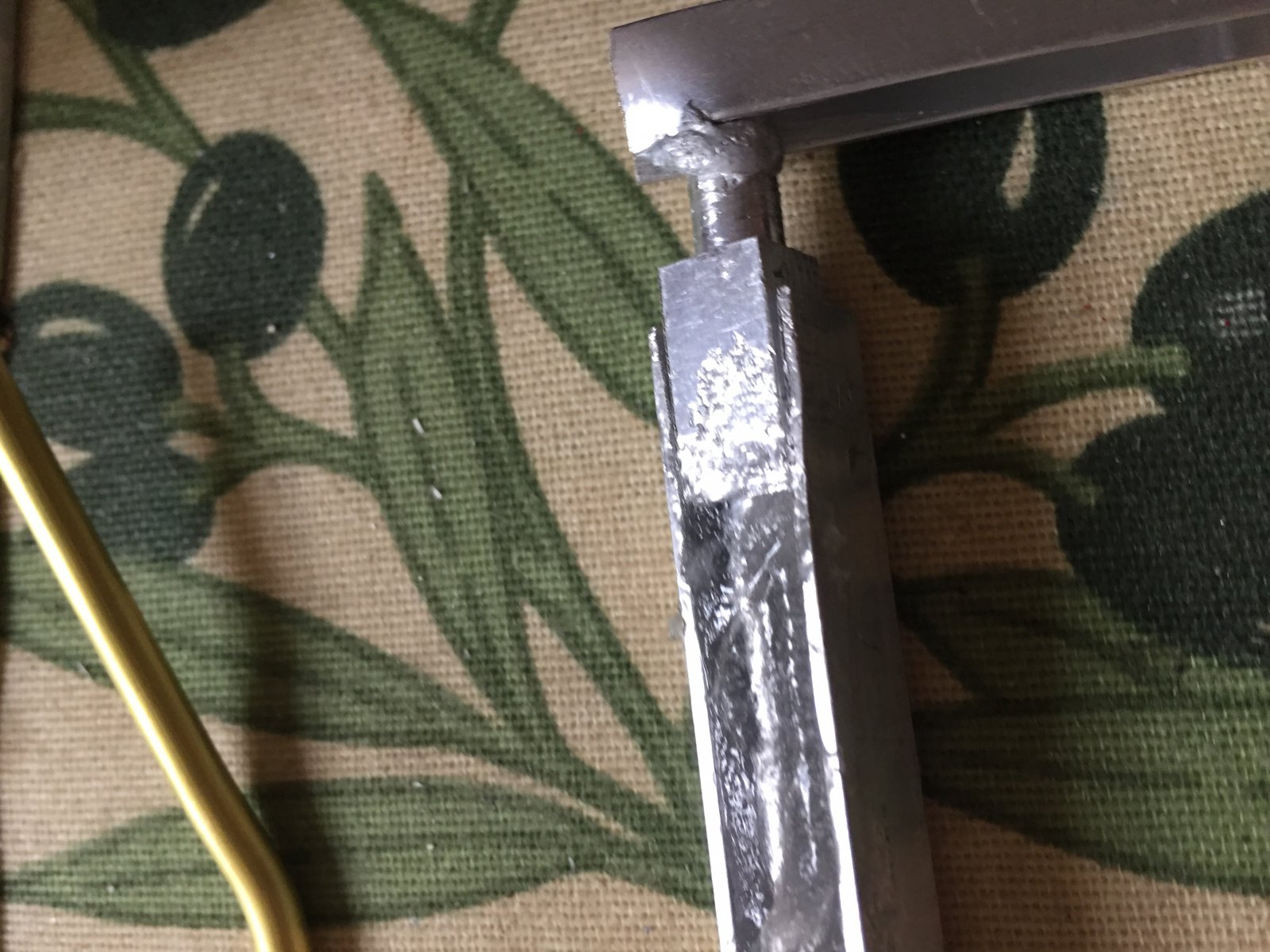

Ik ben zelf met een aanhangwagentje aan de slag gegaan
De vering liet ook mij niet los
Ik heb met heel eenvoudige middelen een opengewerkte proefopstelling gemaakt met het principe van de torsie-as
En.... het werkt
Door een open profiel te nemen is mooi te zien hoe een en ander zich gedraagt
Ik heb een profiel van 10 mm genomen
Een buisje van 6 mm gedeeltelijk platgedrukt (anders krijg je geen weerstand en begrenzing)
Ik heb een en ander met een provisorisch “bruggetje” vastgezet
Vervolgens de siliconenspuit erop gezet en de kit zo goed mogelijk tussen de as ennhet profiel geperst
Aansluitend met een vinger meer kit erbij gepropt
Na een nachtje uitharden is dit het resultaat
Het voordeel van dit principe is dat het progressief werkt
Gewoon leuk om te proberen
Nu ga ik ze “voor het echie” nabouwen want ik ben bezig met een tandemasser 1:12
Het ziet er (nog) niet netjes uit
De bedoeling was om te testen hoe, wat, waarom
De veerweg op een arm van 5cm bedraagt ongeveer 2,5 cm
Ik heb ook een videootje gemaakt maar het bestandje (19 sec) blijkt te groot om te plaatsen

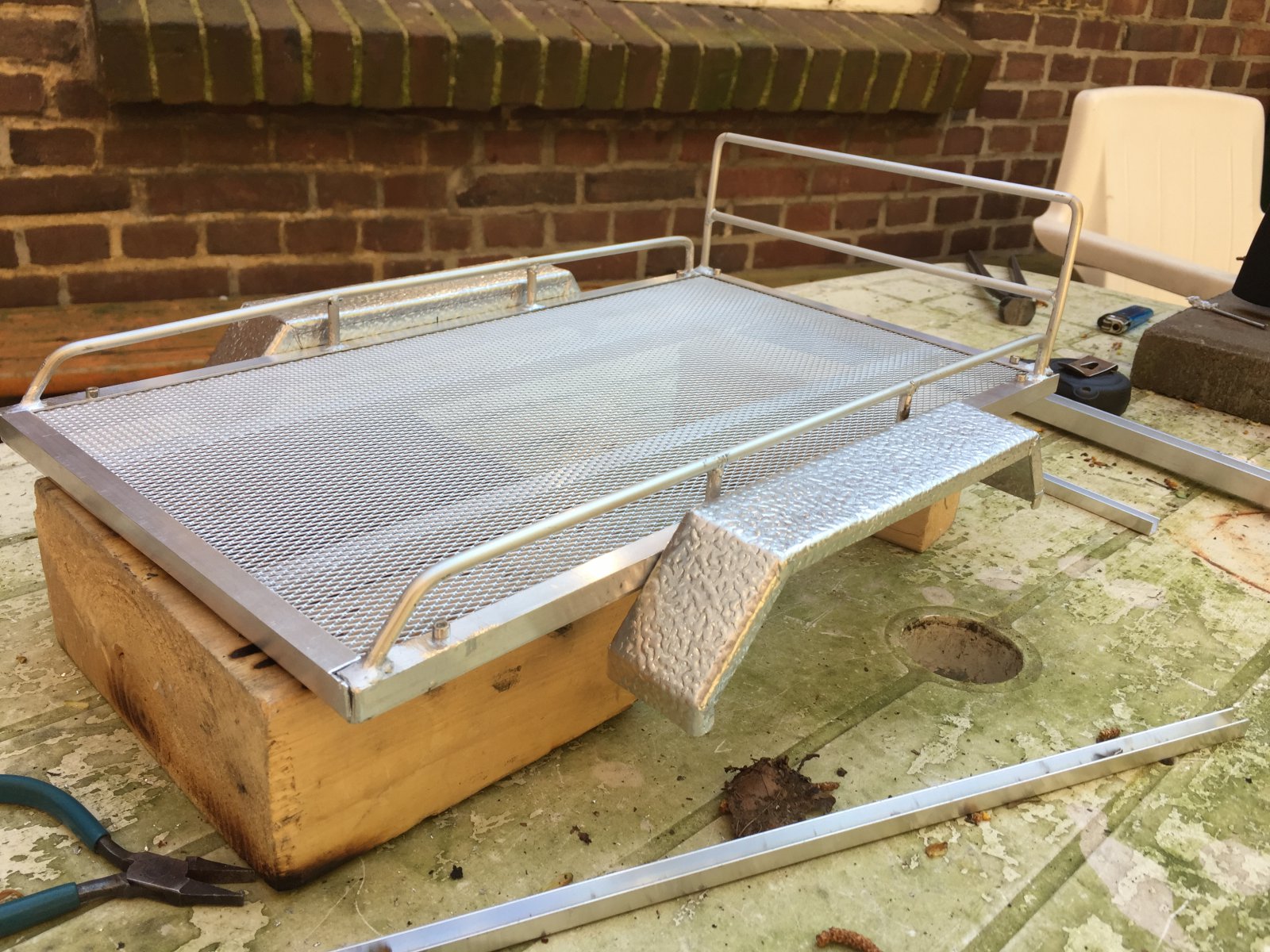

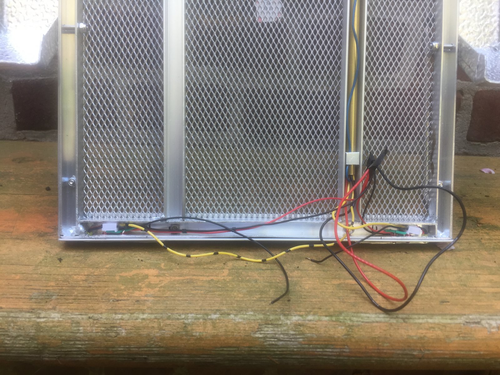

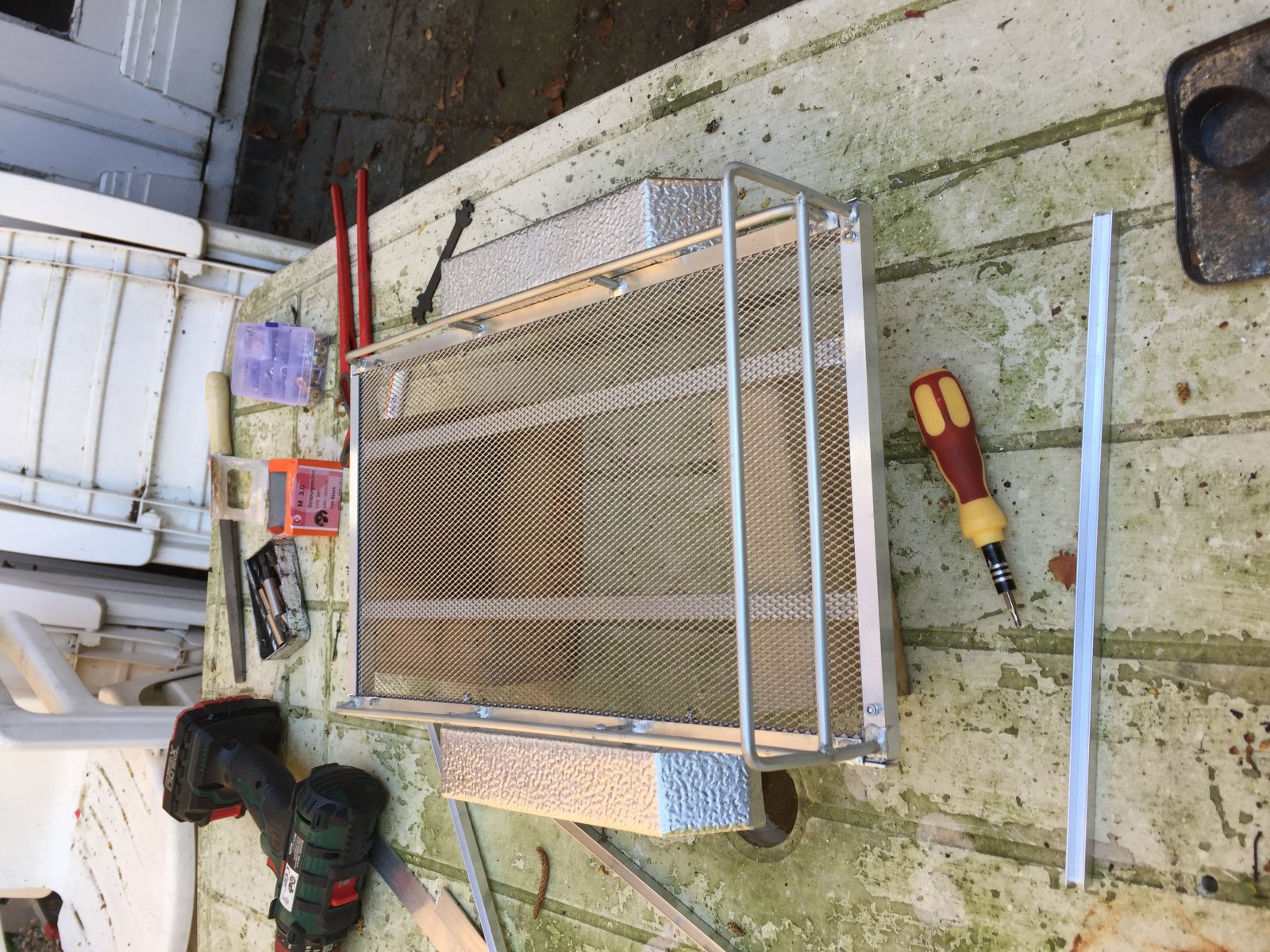

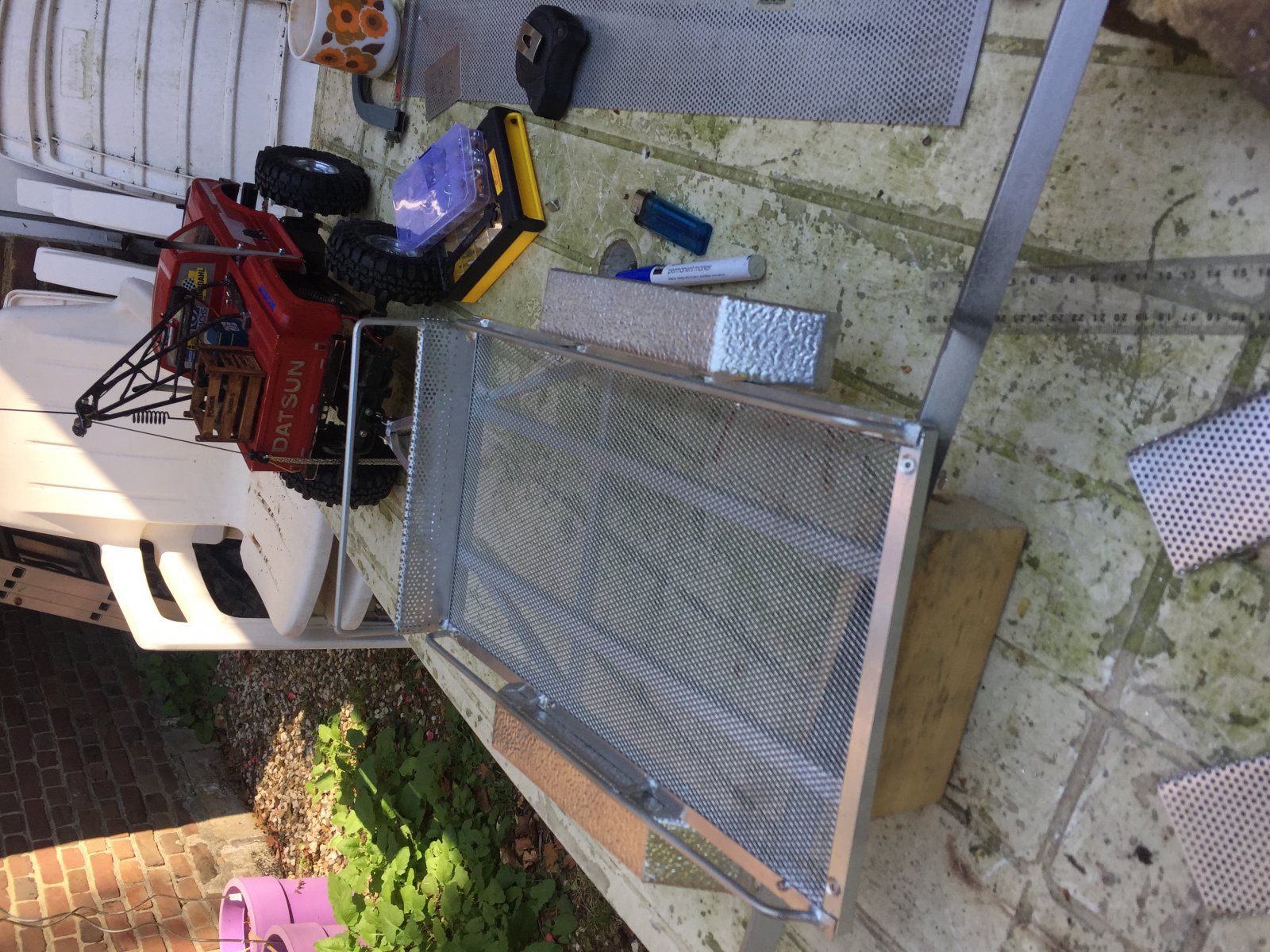

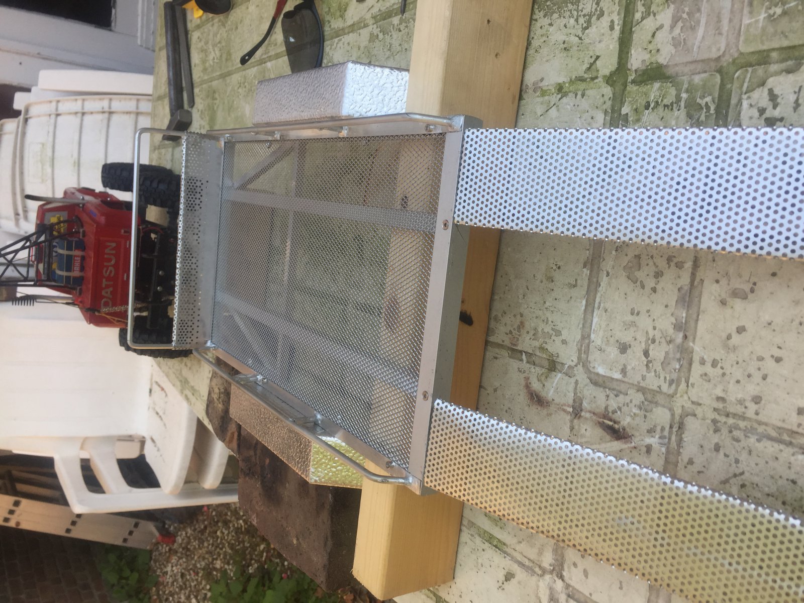

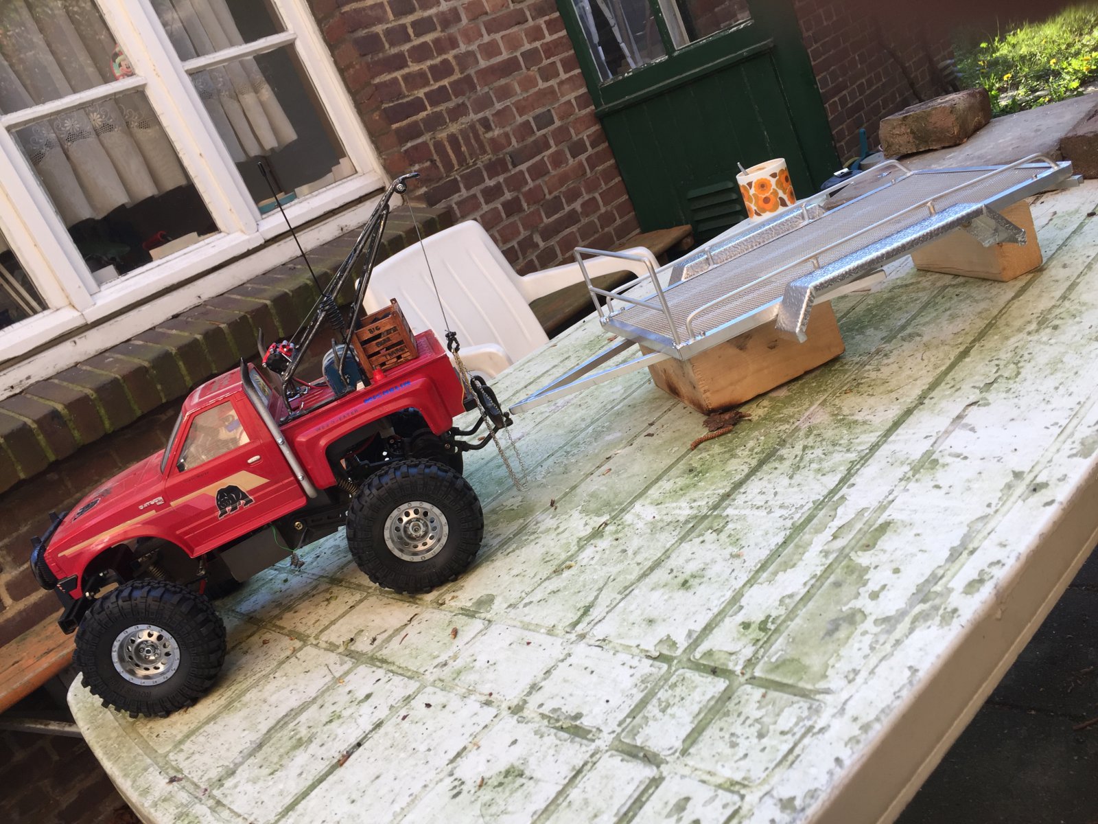

7CE7C459-E5ED-4589-BED1-039B75ACBF4A.jpeg Tevens een paar pics van mijn aanhanger in constructie
