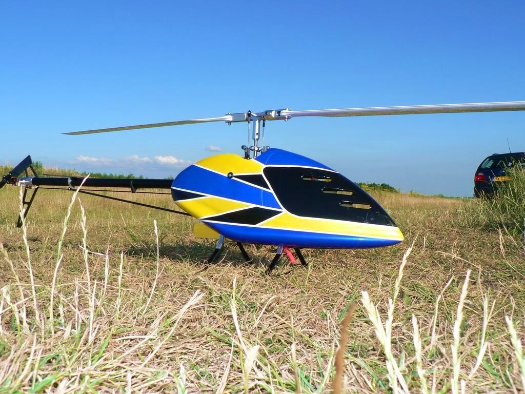

Vanavond was mijn 1e vlucht met de AC-3X en het was in 1 woord: FEEST!
De heli vliegt makkelijker en strakker tegelijk. Snoeihard rechtuit zonder wat voor up/down neiging dan ook. Ik kan haast niet wachten tot morgen, kwijl, kwijl.
Hier wat plaatjes van mijn flybarloze Acrobat. Hopelijk kunnen de brandstof vliegers dit wel waarderen.
