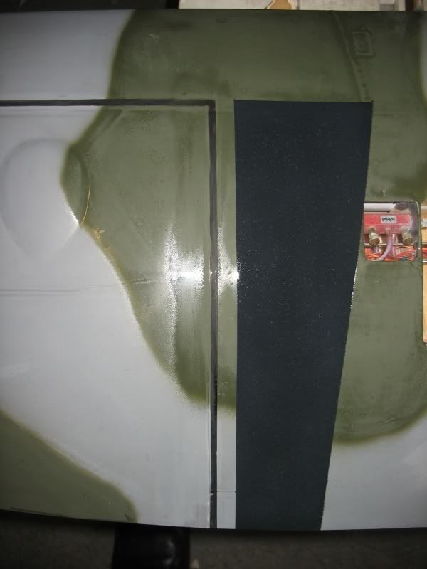

De zwart grijzige loopvlakken op de vleugels gespoten.
Deze later maar nog eens voorzien van slijtplekken.
Het groen ziet er weer een beetje vaal uit, dit omdat alles ligt geschuurd is met korreltje 1000. Later met de matte blanke lak erover komt de juiste kleur weer terug.

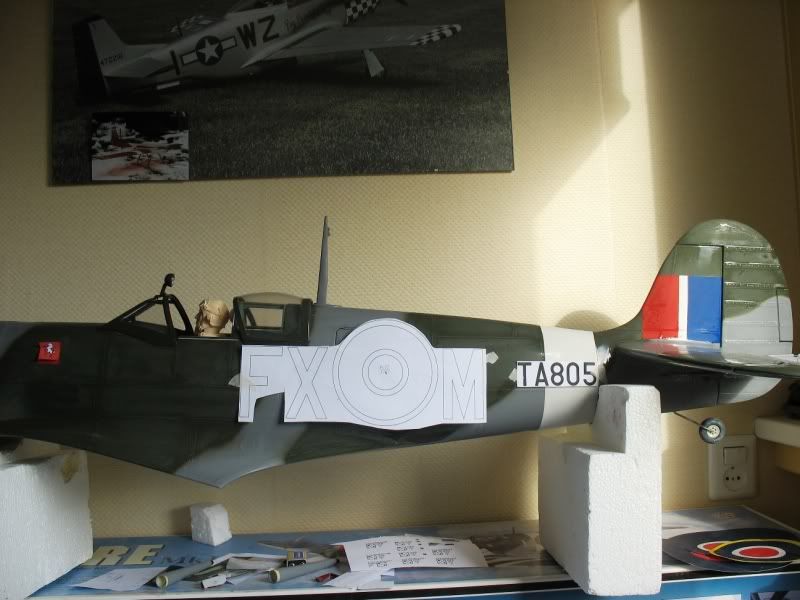

Het rood wit en blauw op de staart en een opzetje voor de beletering:
Dankbaar gebruik gemaakt de tutorial [74548] zelf-decals-maken
Heb het doorzichtige papier voor de laserprinter besteld.
Na het printen is het wel opassen want het gedrukte zwart zit niet zo stevig op het decalpapier (mogeljkheid voor weathering), later dit met de matte 2K lak sealen.

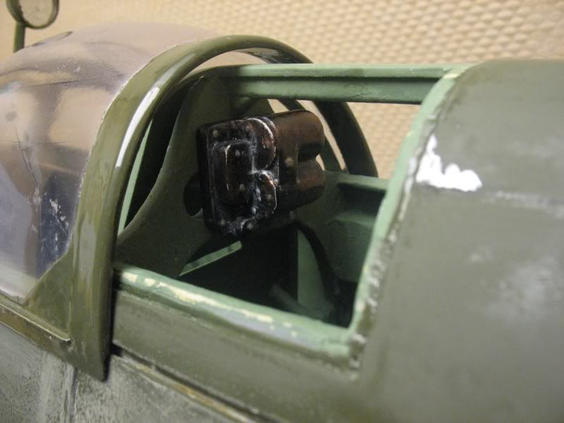

Klein detail tussendoor, de spanningsregelaar achter de stoel, gemaakt van wat stukjes balsa. geweatherd met wat aluminium en brons verf.

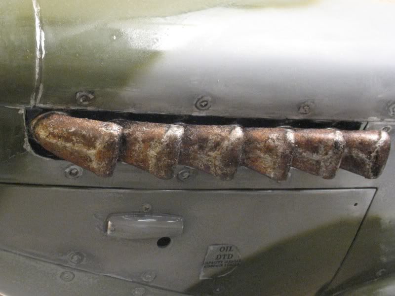

Ook dankbaar gebruik gemaakt van de tutorial dummy-uitlaat-weatheren-op-een-ww1-avia-bh3
Voor de textuur wat micro balloons door de aluminium verf gemixt.
Hier en daar ook de beplating en details met aluminium verf geweatherd.

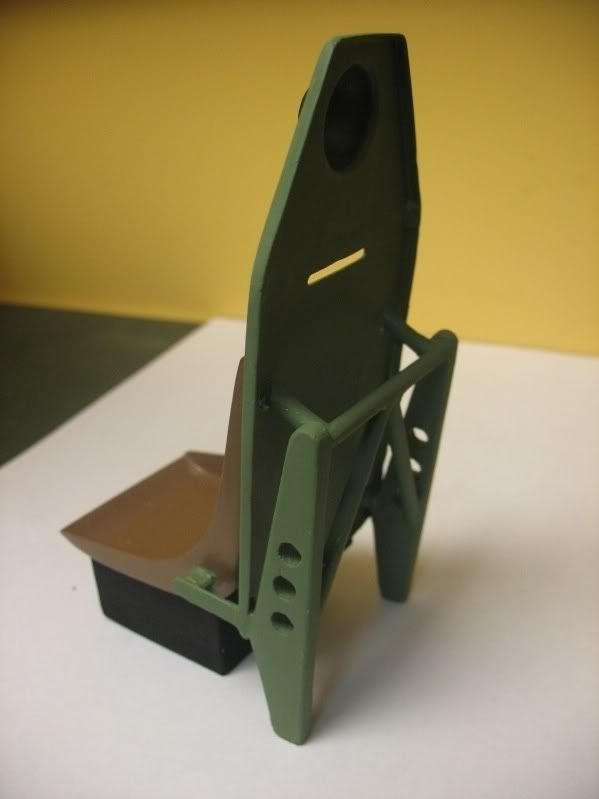

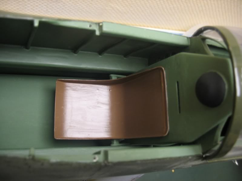

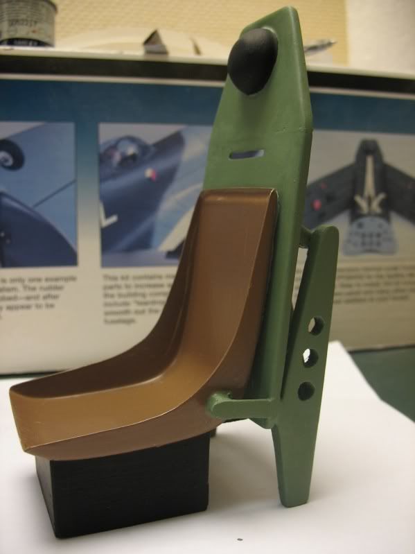

Het stoeltje afgemaakt en een kleurtje gegeven:

Afgelopen weken weer het e.e.a. aan de Spit kunnen doen.
Verder gegaan met de roundsels, markings, “plakken” van de decals en hier en daar wat weathering aangebracht.
Voor de teksten en roundsels gebruik gemaakt van spuitmallen:
