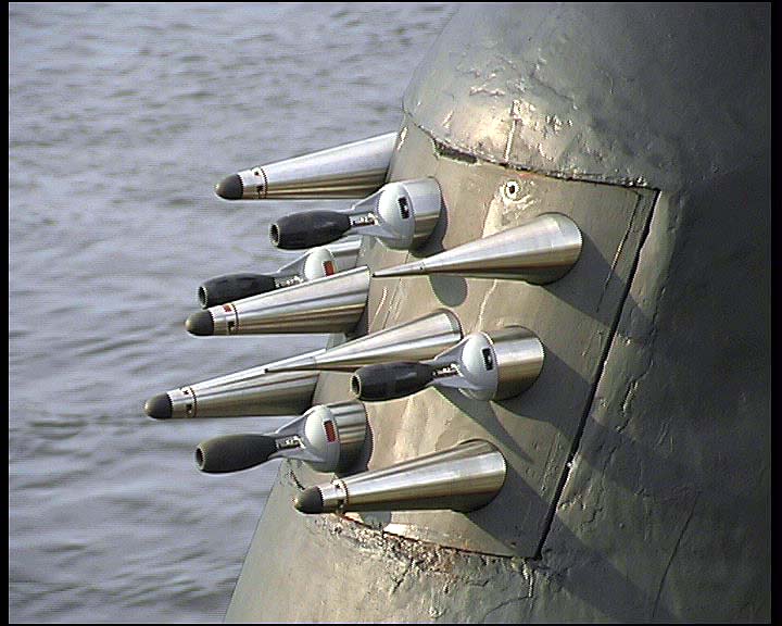

    misscien wat hulp met deze foto
    niet alle soks zijn het zelfde

    nee dat klopt Raf ik heb de drie soorten gemaakt (heb dezelfde foto in mijn archief :) )
    De volgende duikboot zal wel een andere schaal hebben dan 1/144, man wat zijn al die dingen klein om te maken. Ik zit tegen mijn limiet aan om het gedaan te krijgen met de middelen die ik ter beschikking heb.
