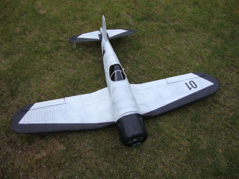

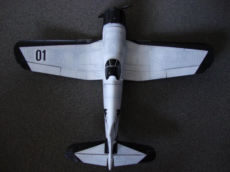

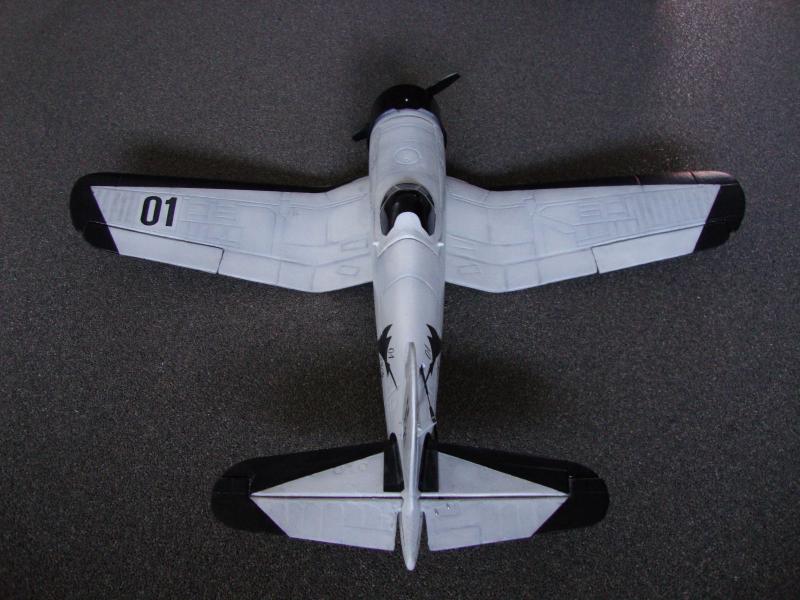

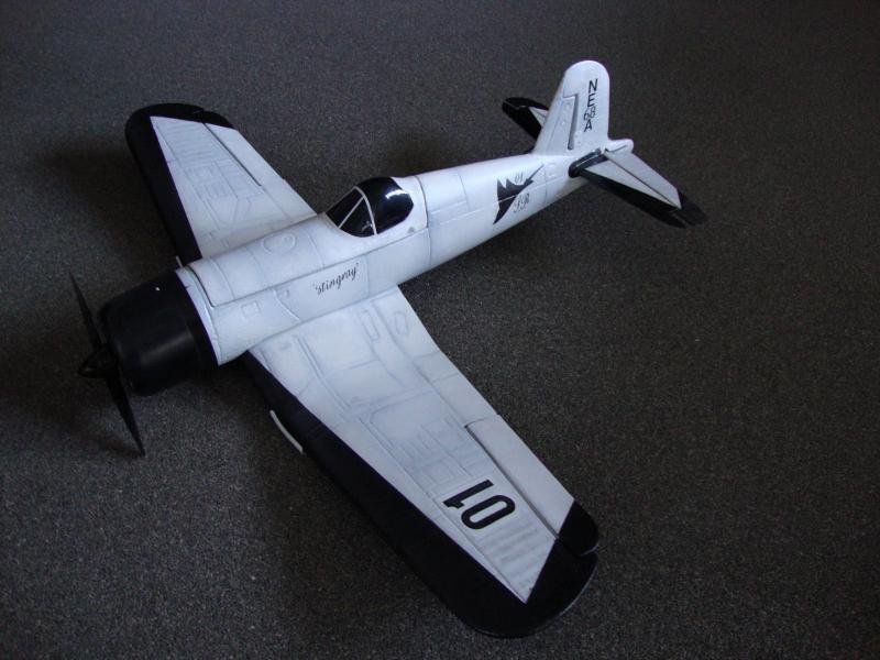

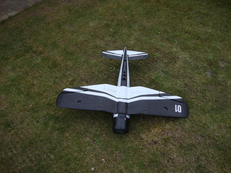

Parkzone corsair, herboren na flinke crash: Reno Racer, Stingray
@David en Crasher: als je het model voorziet van glasdoek dan wordt het heel wat degelijker. De verf valt er dan niet vanaf als je ernaar kijkt. Bij een crash kun je plaatselijk repareren met glasdoek en/of alabastine easyvuller, wat bijverven en je ziet er niets meer van.
Helaas was mijn fijne corsair gecrashed. Dus na reparatie maar wat met glasdoek geexperimenteerd. Conclusie: dat is goed te doen bij Parkzone toestellen (Z-foam):
-Nieuwe lagers in motor;
-Schuim weer bij elkaar gelijmd;
-Verf verwijderd;
-Het hele toestel bekleed met glasdoek;
-Geverfd/gespoten (ook de symbolen, letters en cijfers) in Reno Air Race stijl met als thema pijlstaartrog (Stingray). Het verweerde/verouderde effect heb ik verkregen middels pre-shading, een wash en een beetje dry-brushing.
Ik moet zeggen dat de corsair een super toestel is. Goedmoedig (zo niet goedmoediger dan een MPX EZ-star, let wel een neuslanding kan de EZ-star beter opvangen dan een Corsair vanwege de positie van de motor). Vliegt lekker ook bij windkracht 4. Je kunt er ontzettend langzaam mee vliegen (en dus schaal, bij niet al te veel turbulentie). Het zweeft zelfs een beetje. Een vluchtduur van 20min bij 1600mah (3s) heb ik al gehaald, zelfs 32min met een 3300mah accu (3s). Dit geeft ook nog eens aan dat het modelletje met uiteenlopende accu's gevlogen kan worden.
Daarbij komt ook nog eens dat een standaard setup weinig herrie maakt (grote prop diam., laag kv). Als je wat hoger gaat hoor je zelfs niets meer, dat noem ik een voordeel in ons overvolle land waar veel mensen met argusogen onze hobby bekijken.

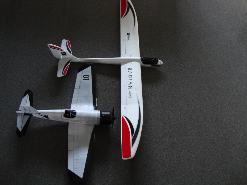

Met mijn andere Parkzone favoriet: de Radian Pro (niet zo'n degelijk uitgevoerd toestel als de Corsair maar dat is een heel andere discussie).
Nee, ik heb geen aandelen in Parkzone maar ben gewoon ontzettend blij met de Corsair
(en Radian). Goedkoop, stil, flexibel, reserveonderdelen, lange vliegtijden, goede support, degelijke kisten (radian bij geschat 100+km/uur de grond ingeboord, in 1 uur was alles weer gemaakt en goed vliegend).

@Dylan, het is niet moeilijk hoor.
1. Alle verf verwijderen;
2. Ontvetten;
3. Glasdoek aanbrengen;
4. Primer aanbrengen;
5. Onregelmatigheden en pinholes vullen;
6. Schuren;
7. Alles verven/spuiten (de cowl aan de buitenzijde en de cockpit aan de binnenzijde) en aflakken met blanke lak.
