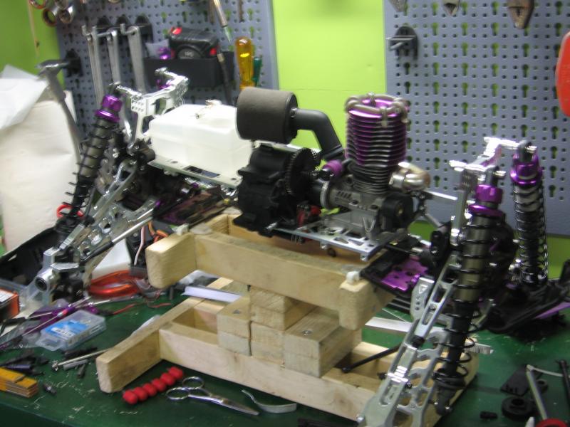

Bijna al mijn spullen binnen voor de grote 'modbeurt'. Hierbij alvast wat foto's:

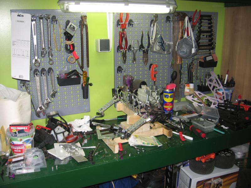

De werkplaats (rommel ;)):

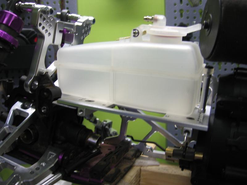

Begin van de midtankmod:

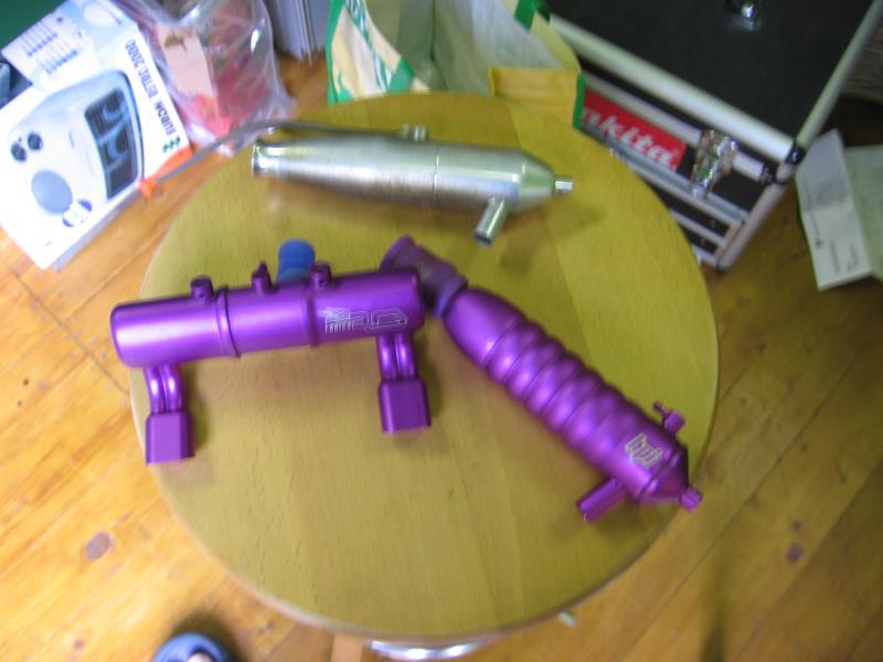

De verschillende uitlaten:

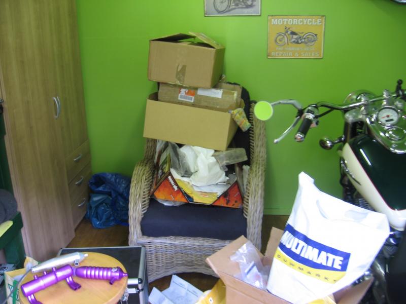

Alle andere rommel van dozen enz..:

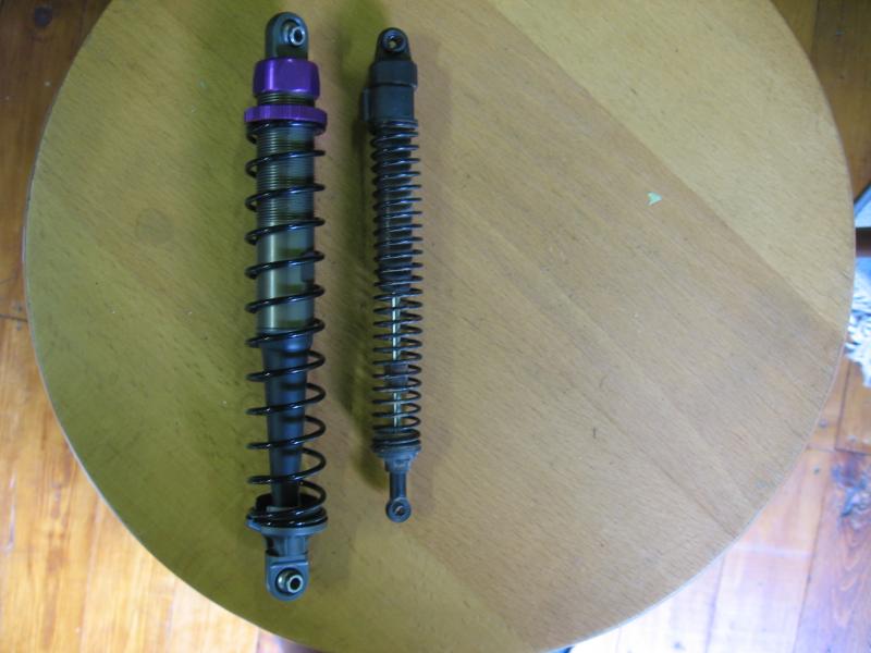

De schokbrekers van de Baja zijn echt een flink stuk langer en breder. Er zullen dikkere schroeven (M4) worden gebruikt om ze vast te zetten:

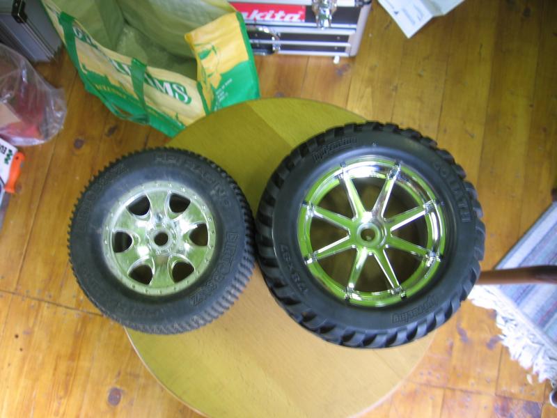

De Goliath banden zijn ook een stuk groter, ik ga er eveneens wheelhubs (12 mm) opzetten van integy, foto's daarvan volgen:

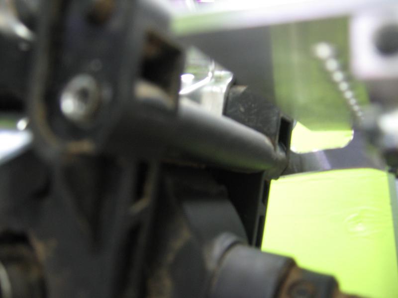

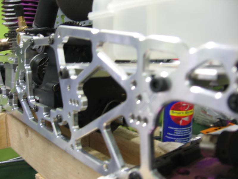

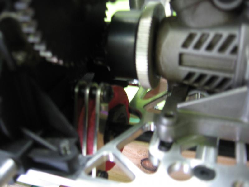

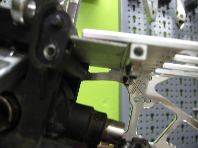

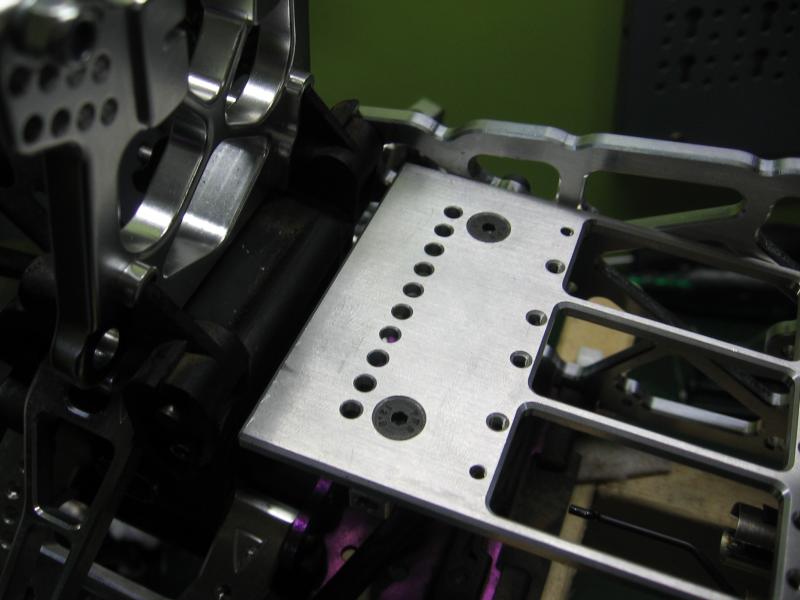

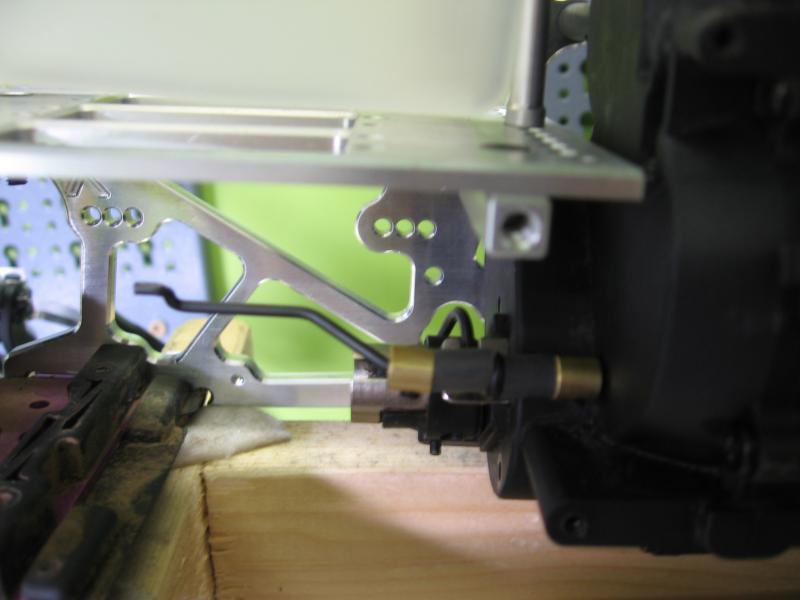

Verder het verlengde FLM chassis en wielophanging erop gezet, de auto wordt er een stuk langer en wat breder van. Ik zit nog wel te kloten met het vastzetten van de rechterkant van de auto. Als ik het motorblok met de schakelkast vastmaak aan het frame trekt het frame op de een of andere manier de tandwielen van de gears dichter naar elkaar waardoor deze niet meer lekker lopen. Ik ga proberen er wat tussen te zetten. Ben benieuwd hoe dit uitpakt. Vervolgfoto's zullen zeker komen!

Hi Chefke, ik weet niet waar je foto's opgeslagen zijn maar op deze manier kunnen we ze niet zien..
Dat de tandwielen tegen elkaar worden getrokken is niet erg. gewoon je motorsteun los draaien en weer goed afstellen. Niet gaan kloten met een ringetje tussen het chassis.
Zie mijn aangepaste post! Ik heb de foto's ditmaal opgeslagen op dit forum! Werkt wat makkelijker.. Het losmaken van de motorsteun had geen zin, ik heb geen ruimte om deze losser te zetten op de een of andere manier. Misschien moet ik nog maar eens goed klooien als ook de andere kant van het chassis erop zit... Ik hou jullie iig hiervan op de hoogte.
Gr. Chefke
je kunt je motor wel iets naar buiten schuiven.
Als je een heel klein beetje van het chassis afslijpt waar je boutjes in de motor zitten dan heb je ruimte genoeg.
De boutjes lopen een heel klein beetje aan tegen het chassis namelijk.
Klopt! Die boutjes lopen idd tegen het chassis aan waardoor het gehele blok naar binnen wordt geduwd als ik het chassis aandraai.. Ik ga maar ns met de dremel aan de slag dan...

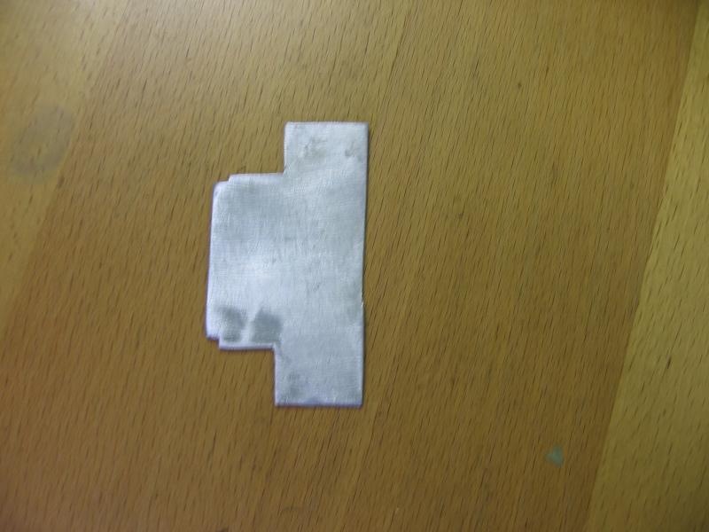

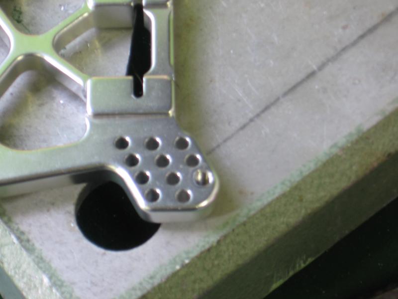

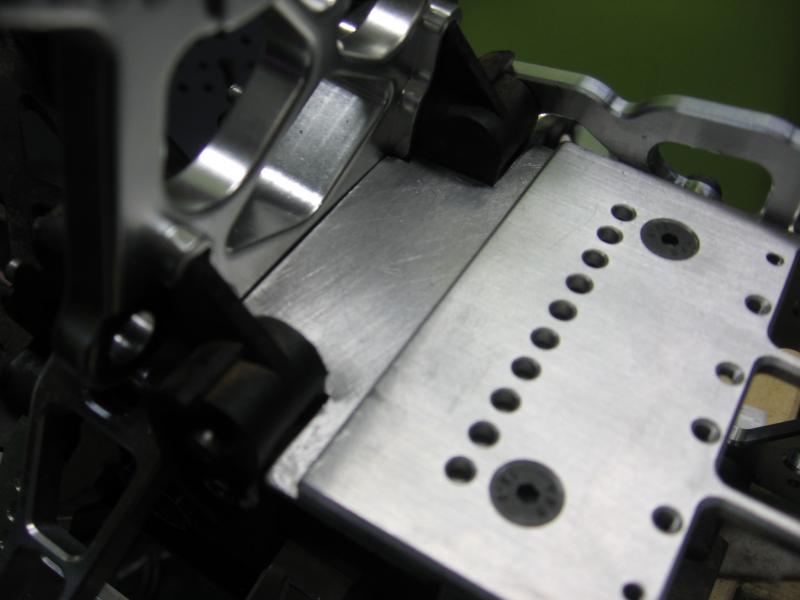

Hier weer wat foto's van de midtankmod. Heb nu mijn plaatje aluminium klaar en op maat geknipt. Nu alleen nog even vast zetten met pompnagels en wat gaatjes boren:

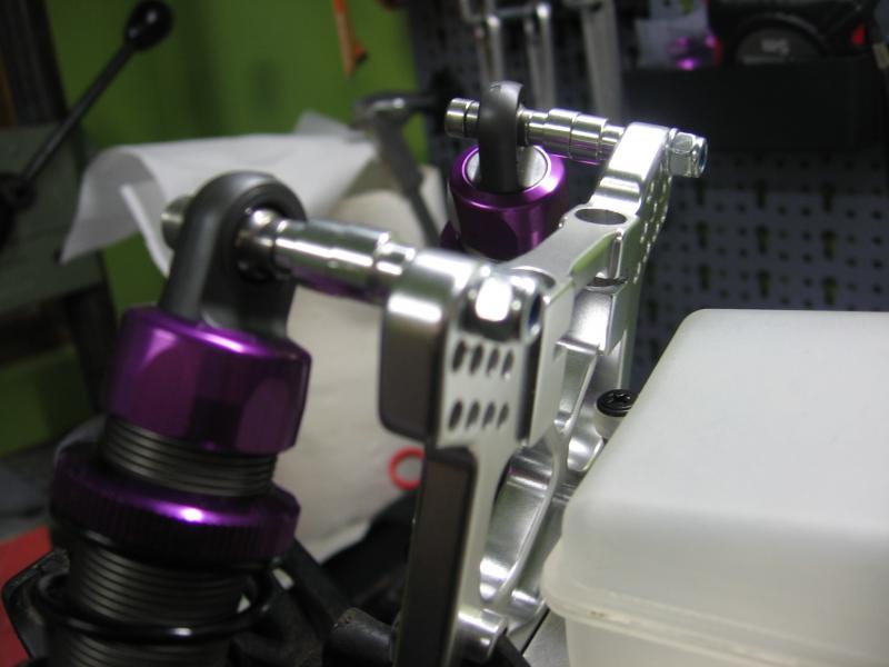

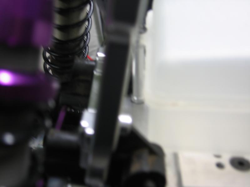

De schokdempers zitten boven nu vast, gedraaid in de shocktower en vastgemaakt met moer waar een springveer onderzit. Ik verwacht dat die niet meer lostrilt. Alleen onder moet ik nog andere boutjes hebben, ook 4 mm wil ik, want die 3 mm bogen al wat door toen ik de ophanging omhoog bewoog:
