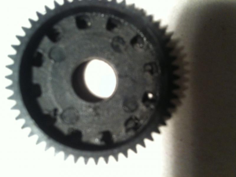

Volgens mij is dit niet goed? De gaten voor de kogeltjes zijn nogal ingesleten, vervangen is denk ik de enige optie?
Hoe komt dit en belangrijker hoe is dit te voorkomen?

Dat is een hele discussie. Een voordeel van ball diffs is dat je ze kan afstellen zonder het diff te moeten verwijderen. Bij een gear diff kun je dat alleen doen door de dikte van de olie in het diff aan te passen. Wel is een gear diff meestal iets robuuster.

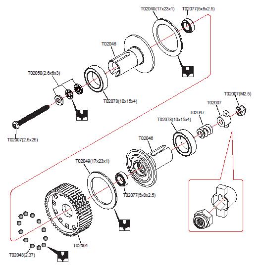

ik was net eens aan het kijken wat ik allemaal moet gaan bestellen, maar nu moet ik toch de onderdelen van mijn diff eens goed bekijken, volgens mij zat nml onderdeel T02047 niet in mijn diff, of anders nog heel goed verstopt :confused:

Dat is het veertje wat op de platen drukt, en wordt met een schroef strakker of losser gezet, net als bij je slipper. Als je die niet hebt (zit maar aan 1 kant) dan is het niet vreemd dat alles slipt...
